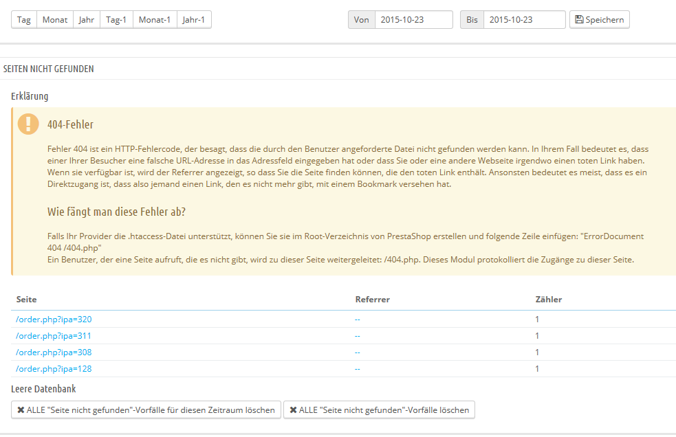

itknitter Posted October 23, 2015 Share Posted October 23, 2015 Mein Shop läuft unter 1.6.0.14 und in letzter Zeit sehe ich unter den Statistiken bei "Seiten nicht gefunden" viele Meldungen dieser Art. Ich habe dazu auch einen Screenshot angehängt. Von Kunden habe ich schon gehört, dass Sie "den Warenkorb nicht mehr gefunden haben" und ich fürchte, dass das mit diesen Meldungen zusammenhängt. Weiß jemand, was das für Meldungen sind und wie sie sich vermeiden lassen? Vielen Dank! Link to comment Share on other sites More sharing options...
itknitter Posted October 27, 2015 Author Share Posted October 27, 2015 Ich habe den Fehler reproduzieren können. Man kann Artikel in den Warenkorb legen, ihn anschließend aber nicht mehr anzeigen. Zur Kasse gehen ist auch nicht möglich. Wenn man angemeldet ist, kommt man zurück auf die Startseite, ansonsten erhält man einen 404-Error. Merkwürdig ist, dass dieses Verhalten nur sporadisch auftritt. Link to comment Share on other sites More sharing options...
