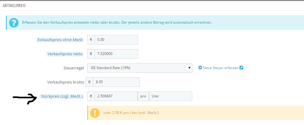

dusticelli Posted October 25, 2015 Share Posted October 25, 2015 Hallo, ich bin auch neu hier und erlaube mich mal hier ran zu hängen. Ich teste gerade Presta für meine Belange, und bin nun auch so weit, dass ich die "Advanced EU Compliance" installiert habe, und verusche die Grundpreisangabe zu checken. Ich nutze Version 1.6.11 und das benannte Modul. Wo schreibe ich denn beim Artikel die Gurndpreise rein? Danke schon mal für eure Hilfe. Link to comment Share on other sites More sharing options...
kulli Posted October 25, 2015 Share Posted October 25, 2015 Willkommen Bei den Artikeln in netto je Einheit gehört aber zu den Basics und hättest du sicher auch selbst gefunden Link to comment Share on other sites More sharing options...
dusticelli Posted October 25, 2015 Share Posted October 25, 2015 Hallo Kulli, vielen Dank für die Hilfe. Ich habe es tatsächlich inzwischen auch gefunden. Wobei ich erwartet hätte, dass es eine Berechnung gibt, und nicht so einen händischen Eintrag. Das würde sicher besser gehen. Noch eine andere Frage zur Rechtssicherheit. Es gibt hier einen Blogeintrag https://www.prestashop.com/blog/de/headline-rechtskonfiguration-von-mit-prestashop-1-6-1-0/ Da wird der Checkout angezeigt, und so wie ich es verstehe soll man den Onepage-Checkout nutzen. Im abgebildeten Screen sind die Bezahlarten aber oben, bei mir 1.6.1.1 sind sie aber trotzdem immer unten und die Abschlussseite sieht auch von der ganzen Anordnung bei mir auch mit OPC ganz anders aus. Weißt Du woran das liegt? Btw: Ich teste nicht nur Presta, der mir inzwischen recht gut gefällt. Wichtig ist für mich auch die Community. Würdest Du sagen, hier wird einem rege Hilfe angeboten? Oder gibt es noch ein anderes (vielleicht aktiveres) Forum für Presta (deutsch) ? Ich überlege von Shopware (vorher Magento) vielleicht auf Presta zu wechseln. Bei Shopware ist das Forum nicht so toll. Oft gibt es einfach keine Antwort auf Probleme. Und außerhalb des Forums kannst Du nur kostenpflichtigen Support finden. Bei Magento dagegen ist das Netz voll mit Beiträgen und auch mit Dienstelistern und Plugins/Extensions, so dass man da immer weiter kam. Würde mich freuen, wenn Presta ähnlich wie Magento in Bezug auf Verbreitung und Community effektiv ist. Link to comment Share on other sites More sharing options...
