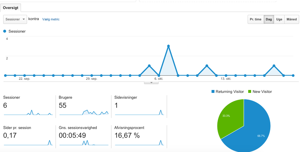

mrjohnsvend Posted October 21, 2015 Share Posted October 21, 2015 Hej alle,Jeg har store problemer med Google Analytics, som jeg aldrig har oplevet før.Jeg har ca. 10 forskellige hjemmesider, som er tilknyttet min Google-konto. Alle virker undtagen den webshop www.el-sale.dk, som jeg har lavet i Prestashop. Jeg har indsat sporings-ID'et i modulet "Google Analytics v2.3.1", men den sporer stort set intet - trods jeg kan se der har været hits under "ejendomsindstillinger". Har haft ID'et indsat i over 2 uger nu, og jævnligt prøvet at slå det fra og til uden held. Håber I kan hjælpe! Link to comment Share on other sites More sharing options...

mrjohnsvend Posted October 23, 2015 Author Share Posted October 23, 2015 Den siger, at den pt. modtager data "status: modtager data". Når jeg prøver at indsætte analytics-scriptet, så opstår der en fejl på siden. Så jeg tror ikke, at jeg gør det korrekt. Nogen der kan hjælpe? Link to comment Share on other sites More sharing options...
