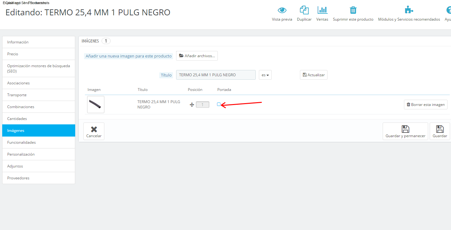

mleon Posted October 20, 2015 Share Posted October 20, 2015 Buenas tardes Os comento mi problema. Tengo la versión 1.6.1.1 me va muy bien. Utilizo Store Manager para las importaciones pues actualmente utilizo unos 15000 productos. El problema es que las imagenes suben correctamente, pero tengo problemas con algunos productos que no consigo entender. Os pongo en situación. Entro en catalogo y entro en productos que no aparece la miniatura pero se que tienen imagen. Como ya digo en la lista del catalogo no aparece la imagen, en el menu imagen de ese articulo SI existe la imagen para mi sorpresa. La unica diferencia que veo respecto a los demas articulos es que el check de portada esta deshabilitado. Si lo habilito manualmente y grabo parece que se guarda el cambio, pero al volver al catalogo misma situación. He regenerado varias veces la miniatura y no se soluciona. Si borro la imagen y la subo manual si se guarda. No lo entiendo. Si alguien puede ayudarme? Mi tienda es http://shop.mleon.com/es/ Os dejo dos artículos de ejemplo. uno que funciona y otro que no: Este funciona: http://shop.mleon.co...egro&results=24 Este no: http://shop.mleon.co...egro&results=24 Dejo captura de su configuración de imagen, como veis la imagen existe pero el check portada no esta activado ni se guarda. Gracias de antemano. Link to comment Share on other sites More sharing options...

Iryna Posted October 23, 2015 Share Posted October 23, 2015 Hola Hemos investigado el tema específico relacionado con la gestión de la imagen. Este inconveniente ha sido eliminado en Store Manager para PrestaShop Beta 2.19.4.1258, lanzado recientemente, y ahora se puede subir imágenes y conseguir que muestran como usted necesita. Link to comment Share on other sites More sharing options...
