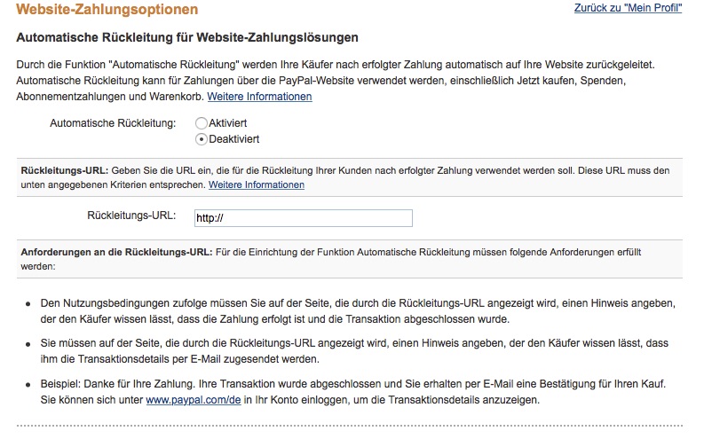

schibulski Posted October 19, 2015 Share Posted October 19, 2015 Hast du eventuell in deinen Einstellungen bei PayPal (Auf der Website, nicht in den Moduleinstellungen) an dieser Stelle etwas eingetragen? Die Felder sollten leer sein wenn du das Paypal Modul nutzt. Die Rückleitung erfolgt durch die API selbst. Link to comment Share on other sites More sharing options...
PsychoSpace Posted October 19, 2015 Author Share Posted October 19, 2015 (edited) Hallo, ja die Felder sind leer. Es sieht genau so aus wie bei dir Evtl hilft es ja. Es wird auf diese url weitergeleitet: http://meineurl.de/schnell-bestellung?isPaymentStep=true Danke & Gruß Edited October 19, 2015 by PsychoSpace (see edit history) Link to comment Share on other sites More sharing options...

PsychoSpace Posted October 24, 2015 Author Share Posted October 24, 2015 Hallo, nachdem ich noch die halbe Nacht gedebuggt habe und ich nun relativ gut im Thema bin ist mir eine Idee gekommen die funktioniert hat. Jemand hat (vermutlich die Person die alles eingerichtet hat) den Hook entfernt mit dem sich Paypal in den Bestellprozess gehangen hat. Habe im Paypal Modul "display Payment" wieder hinzugefügt. Und es rennt Danke für eure Hilfe! Gruß Link to comment Share on other sites More sharing options...
