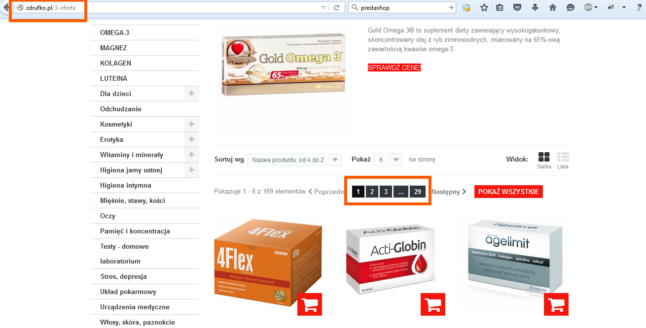

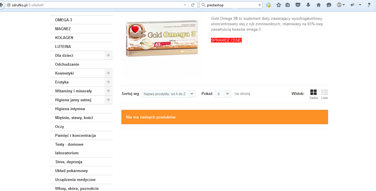

kris_tos Posted October 17, 2015 Share Posted October 17, 2015 Witam. Mam problem z filtrami nawigacyjnymi ( najprawdopodobniej ). W sklepie mam około 300 produktów. Pełna oferta znajduje się pod tym linkiem: http://zdrufko.pl/3-oferta. Gdy próbuję wyświetlić kolejne strony ( załącznik 1 ) to pojawia się informacja, że Nie ma żadnych produktów ( załącznik 2 ). Jak można to łatwy sposób naprawić ? Link to comment Share on other sites More sharing options...

kris_tos Posted October 17, 2015 Author Share Posted October 17, 2015 Przebudowałem od nowa indexy - nie rozwiązało to problemu.....ale.... W przypadku zakładki "PROMOCJE" działaja te kolejne zakładki 1,2,3.... http://zdrufko.pl/promocje I to dało mi do myslenia. Po najechaniu na kwadrat oznaczający kolejną zakładkę w danym katalogu pojawia się link: http://zdrufko.pl/promocje?p=2 Po najechaniu na ten sam kwadrat, ale już w pełnej ofercie pojawia się "#" i wówczas nie pojawiaja sie żadne produkty. http://zdrufko.pl/3-oferta#/page-2 W momencie usunięcia tego "#" z linku kolejne zakładki pojawiają sie poprawnie Z tym, że już wyglada adres tak: http://zdrufko.pl/3-oferta?selected_filters=page-2 Czy ten "#" to bład w kodzie ? Link to comment Share on other sites More sharing options...
design4VIP Posted October 17, 2015 Share Posted October 17, 2015 nie, to nie blad w kodzie tylko modul blocklayered, na stornie kateogrii ten modul buduje liste a w promocji jest budowana ze standardu product-list pytanie, w zaawansowane > wydajnosc - blok na samym dole, masz wlaczone cache ? Link to comment Share on other sites More sharing options...
