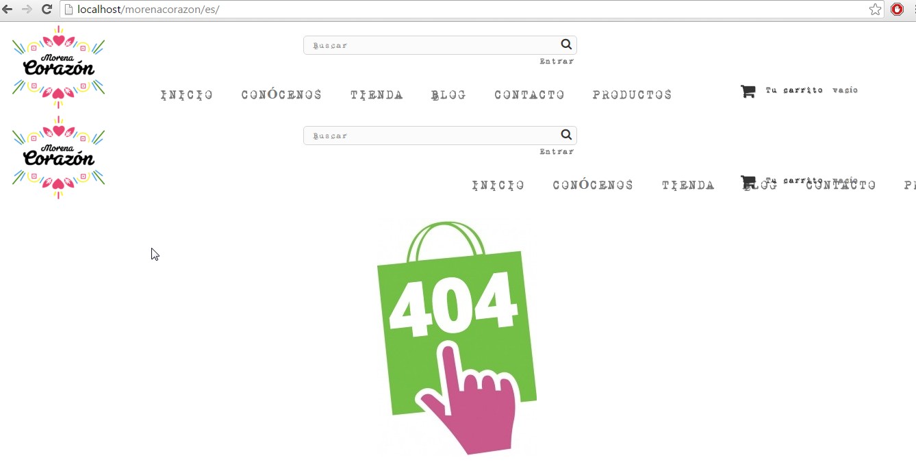

Dany developer Posted October 15, 2015 Author Share Posted October 15, 2015 (edited) Si tienes razon, hay que hacerlo de manera correcta, aunque no tengo idea de como hacerlo, para empezar ya agregue el idioma de ingles y al actulizar mi pagina salio esto: (imagen agregada) Siempre he tenido porblemas con esa direccion url "mi_sitio.com/es" ese maldito aparatado extra de "es" es mi pesadilla, lo primero que hago al empezar un proyecto de prestashop es quitar el otro idioma que me pone prestashop. me podrias decir como lidiar con estas nuevas direcciones, lo trate de buscar en el foro como "error traduccion" pero no me sale nada relacionado, la vdd no se como buscarlo ¿Tengo que hacer una carpeta llamada es y poner todo ahi o que debo hacer? no se si me podrian direccionar a una pagina donde me explique esto mas a fondo Saludos Edit: Olvide poner la imagen XD Edited October 15, 2015 by Dany developer (see edit history) Link to comment Share on other sites More sharing options...
