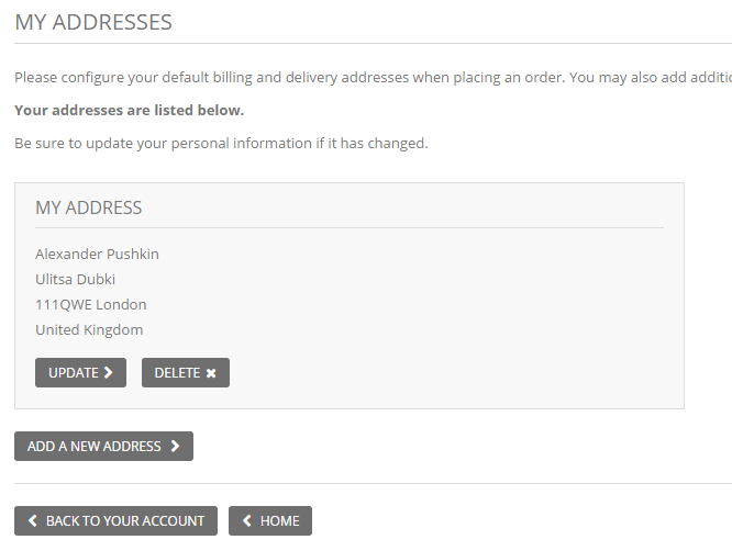

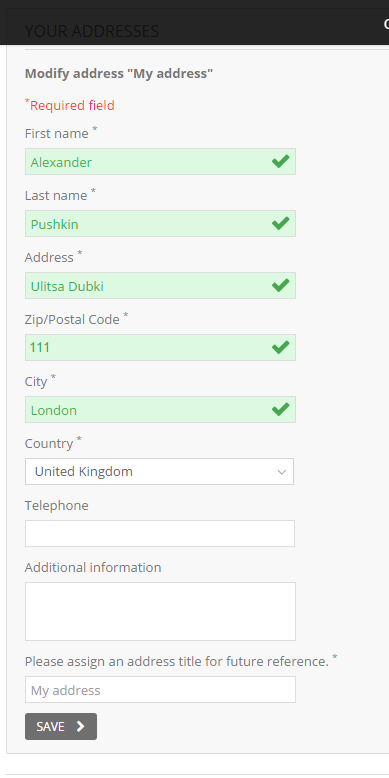

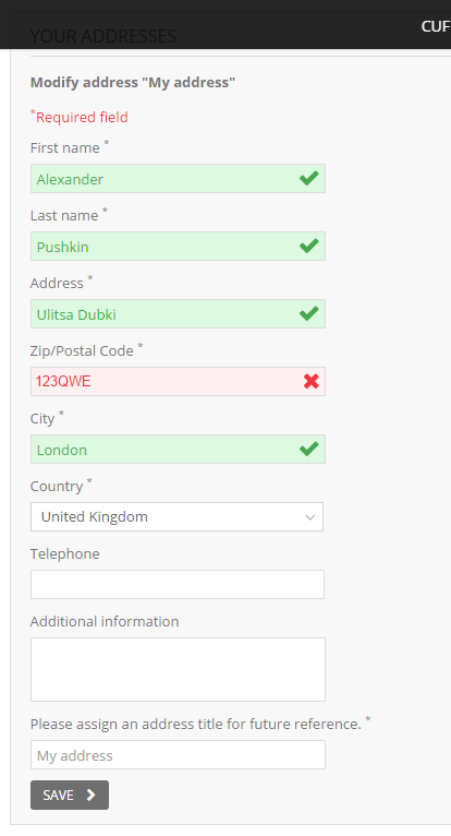

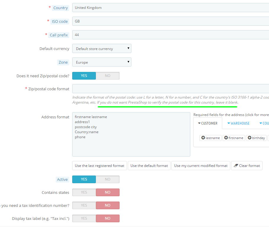

Не могу победить проблему. В бэкофисе (Localization-Countries) поле индекса оставляю пустым, чтобы он не проверялся. Однако при вводе индекса покупателем поле подсвечивается красным, если в нем присутствуют буквы. При этом сохранить такой адрес позволяет.
Пробовал применить решение из этой темы — https://www.prestashop.com/forums/topic/465238-prestashop-16-zippostal-code-error/ — результата нет.
Отключить поле индекса совсем не могу, т.к. оплата принимается через PayPal, и без него оплата не проходит.

Думаю, надо посмотреть где именно вызывается проверка на валидность ZIP/Postal code и либо добавить свою проверку с учетом букв, либо переопределить в классе Validate.php соответствующую функцию:
     * Check for postal code validity
     * @param string $postcode Postal code to validate
     * @return bool Validity is ok or not
    public static function isPostCode($postcode)
        return empty($postcode) || preg_match('/^[a-zA-Z 0-9-]+$/', $postcode);
     * Check for zip code format validity
     * @param string $zip_code zip code format to validate
    public static function isZipCodeFormat($zip_code)
        if (!empty($zip_code)) {
            return preg_match('/^[NLCnlc 0-9-]+$/', $zip_code);
        return true;
Спасибо большое за подсказку, Алекс! Я действительно пытался найти в этом файле, но безуспешно. Решение нашел здесь — (https://www.prestashop.com/forums/topic/99240-invalid-postcode-error/?do=findComment&comment=2157731). Теперь работает.
in /js/validate.js
Modify line 125:
pattern = '[a-z 0-9-]+';
to
pattern = '[A-Z 0-9-]+';
