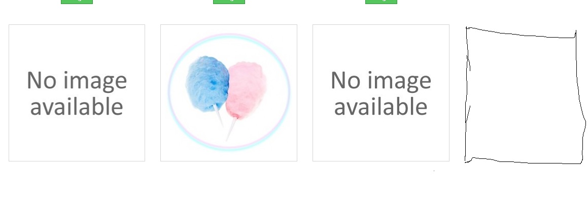

Nofire Posted October 10, 2015 Share Posted October 10, 2015 Under kategorierna jag har valt finns 3 produkter i vågrät linje. Detta fortsätter nedåt på hela sidan.Jag har försökt hitta vart jag kan ändra detta så det visas 4 produkter sida vid sida i vågrät linje utan framgång. Finner ingen direkt inställning där detta finns att välja. Jag hade hoppats på att det skulle ligga där man väljer antal produkter visade per sida det var 12 och 3 sidor men vi ändrade det till 60 på en sida.Allt frid och fröjd men att få 4 st i linje tycks vara omöjligt. Ber ödmjukast om hjälp med detta. Link to comment Share on other sites More sharing options...

Nofire Posted October 12, 2015 Author Share Posted October 12, 2015 Som ni ser på bilden så är det just nu 3 bilder under kategorien, jag vill ha 4 st och jag vill ha dom lite mindre i storlek. Link to comment Share on other sites More sharing options...
MacRoy Posted October 12, 2015 Share Posted October 12, 2015 Hej Nofire! Gå till ditt Back Office och till Inställningar / Teman / Välj avancerade inställningar och bläddra ner till visning av kolumner och bocka för Index för visning i vänsterkolumnen och spara sedan! Nu skall du få mindre bilder. Hälsningar MacRoy Link to comment Share on other sites More sharing options...
Nofire Posted October 13, 2015 Author Share Posted October 13, 2015 Kanske var jag som skrev lite otydligt men det vart inte rätt men det vart bra ändå, det ville jag ha på framsidan MEN. När jag går in i en kategori, vi säger kläder så vill jag ha 4 produkter i bredd, nu visas bara 3.Min bild kanske inte var så givande Link to comment Share on other sites More sharing options...

Nofire Posted October 13, 2015 Author Share Posted October 13, 2015 http://www.lustiq.se/13-stringtrosor Där ser du att det är 3 stycken produkter i bredd, jag vill ha 4 och att varje produktruta är en aningen mindre. Link to comment Share on other sites More sharing options...

tuk66 Posted October 19, 2015 Share Posted October 19, 2015 Kopiera standard-bootstap tema och sedan redigera det. Ändra sedan klassen i filen produkt list.tpl: <ul class="product_list.... <li class ="från col-md-4 till col-md-3 och minska stoppning. Och kanske lite mer. Copy your default-bootstap theme and then edit it. Then change class in file product-list.tpl: <ul class="product_list.... <li class=" from col-md-4 to col-md-3 and decrease padding. And maybe a little more. Link to comment Share on other sites More sharing options...
