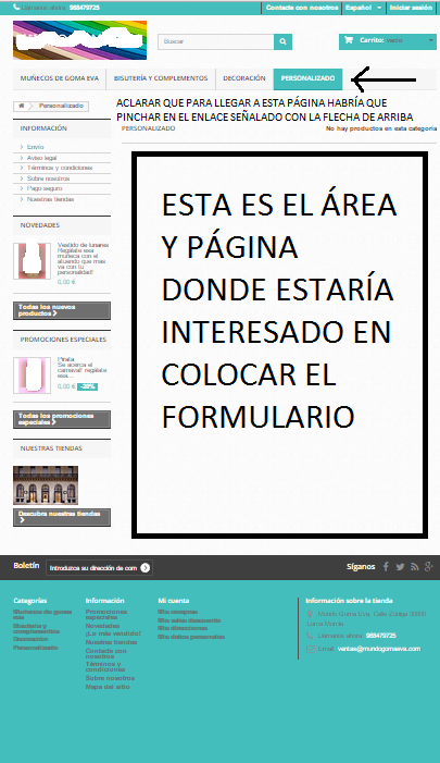

Adjunto captura de pantalla con la página en concreto donde quiero insertar el formulario.

La opción es muy buena y al parecer muy sencilla, el único problema es que el botón del formulario (duplicado) lo crea en el top de "contactos", necesitaría que se duplicara en la botonera de "categorías" de productos tal y como muestro en la imagen de ejemplo que he subido en el post inicial, de todas formas sigo investigando.

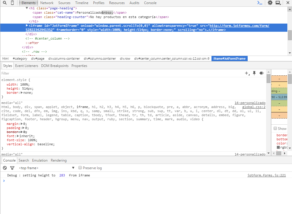

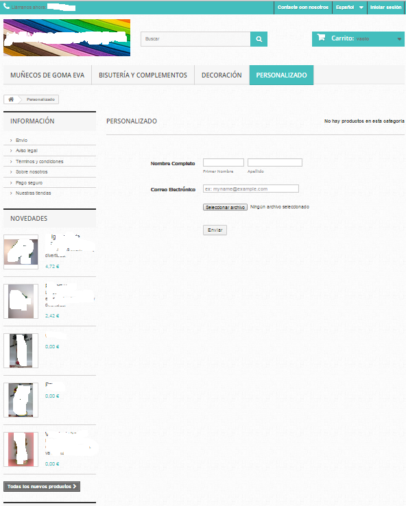

Tengo el convencimiento total y absoluto de que tiene que ser posible embedir el código de algún formulario externo en algún CSS de la página y mas concretamente en la categoría creada según el ejemplo que muestro mas arriba, he conseguido hacerlo de manera manual (algo tramposa, temporal y no funcional) a través del editor de código de Google Chrome, por si a al alguien le puede interesar dejo 2 pantallazos de como quedaría, uno con el ejemplo terminado en el front end y otro con la modificación de código embebido, si consigo solucionarlo de manera definitiva lo pondré en este post, creo que es también una muy buena alternativa y seguramente muy sencilla para otros usuarios algo novatos de Prestashop.

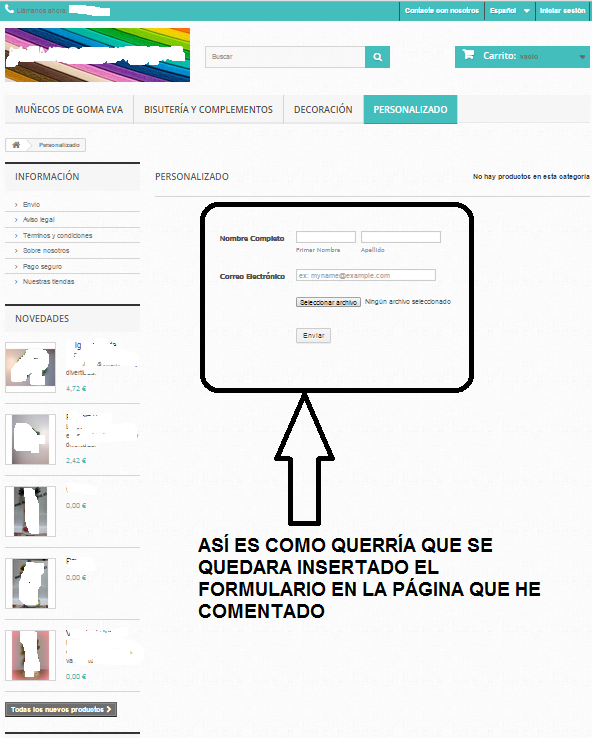

Os adjunto pantallazo de como querría que se quedara embebido el formulario en la página que os comento, os adjunto también pantallazo del código embebido de manera "temporal" a través del INSPECCIONADOR DE ELEMENTOS de Google Chrome.

Buenas tardes nuevamente Ventura:
De momento solo lo he embebido a través del inspeccionador de elementos de Google Chrome a modo de ejemplo para mostrar como se podría quedar, es decir, opción no válida y absurda porque en cuanto se refresca la página desaparecen los cambios, cosas de novatos, jeje, lo ideal sería embedir el código en el archivo TPL de la página que he creado para insertar el formulario (www.mundogomaeva.es > PERSONALIZADO) pero desconozco donde está el archivo y la línea exacta donde debo introducir los datos que me devuelve el formulario, acabaré tocando algo y cargándome la página con toda seguridad, y por supuesto suponiendo que sea tan sencillo como hacer solamente eso, jeje.
