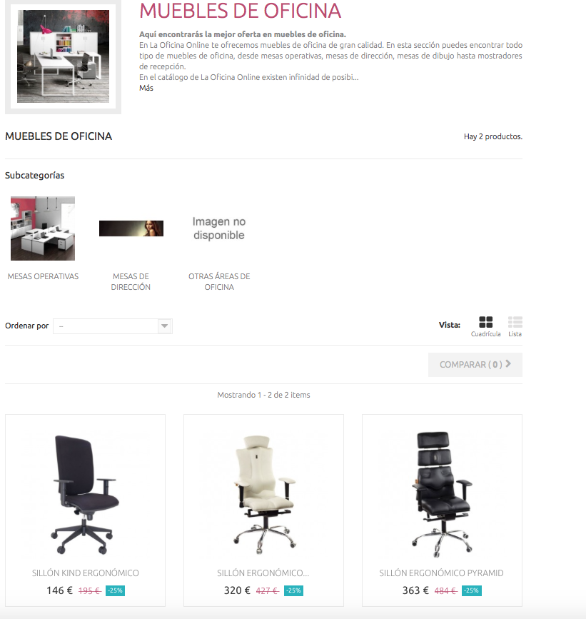

Sira Saiz Posted October 8, 2015 Share Posted October 8, 2015 Buenos días, Es la primera vez que escribo y no sé si es aquí, pero tengo una duda que todavía no sé cómo resolver y os quería pedir ayuda por si a alguien le había pasado y lo había resuelto. La instalación es en un Prestashop 1.6.1 y el problema es el siguiente: He creado varios artículos (tanto desde prestashop como importando el .csv) y me da error al cargar los productos en las categorías que toca. Os paso un link (http://laoficinaonline.es) y adjunto pantallazo de la web para que podáis verlo. Si entro en "muebles de oficina" me deberían salir 2 mesas, hay veces que salen y otras que no, que solo salen productos de otras categorías. Por ejemplo en la categoría de muebles de oficina, solo deberían salir 2 mesas de oficina y me salen las 3 sillas que veis en el pantallazo, otras veces me aparecen los armarios...u otros productos que he subido, pero que no son los que deberían salir en esa categoría o subcategoría. Esto no me pasa con solo una categoría o subcategoría, es en toda la web. Lo que me resulta curioso es que si trato de ordenar los productos en una de las categorías, dependiendo de qué tipo de orden ponga (alfabético de la A a la Z, precio más bajo...) me carga unos u otros productos (a veces acierta y la mayor parte no aparecen los productos que están en esa categoría o subcategoría). No sé cuál es el problema. He probado a activar y desactivar las URL's amigables y no se arregla el problema. He desactivado y vuelto a activar las categorías, también las asociaciones de categorías que llevan los productos, quitar y poner descripción y fotos a las categorías y nada. También he desactivado la caché, he forzado la compilación, he regenerado miniaturas...y todo sigue igual. No sé cuál puede ser el problema. ¿Alguien puede ayudarme? ¿A alguien le pasa lo mismo? Gracias de antemano, Aida R. Link to comment Share on other sites More sharing options...

Sira Saiz Posted October 8, 2015 Author Share Posted October 8, 2015 (edited) Hola COTOKO, Gracias por contestar, pero el problema no es en esa categoría únicamente, sino en toda la web. No he movido los productos, es que las 3 sillas no van en la categoría "muebles de oficina" sino en la categoría "sillas de oficina". En la categoría "muebles de oficina", de los productos que tengo en la web, deberían salir únicamente 2 mesas ("mesa omega" y "mesa omega+mueble"). Pero te repito, el error no es únicamente en dicha categoría, si entras en otras categorías, pasa lo mismo, los productos que aparecen no son los que están incluidos en esa categoría, sino que son de otra categoría. Además, he revisado si estuvieran mal asignados a las categorías, pero tras comprobarlo, están correctamente. Es decir, por ejemplo, las sillas que aparecen en la categoría "muebles de oficina" no están asignados a ella. ¿Se te ocurre alguna otra idea de porqué pudiera fallar? Edited October 8, 2015 by A.COM (see edit history) Link to comment Share on other sites More sharing options...
