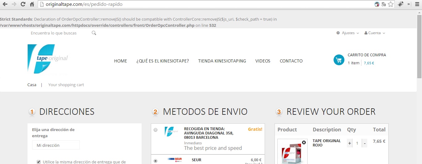

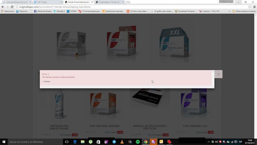

roolz Posted October 7, 2015 Share Posted October 7, 2015 Buenas a todos, Algunos usuarios dentro de mi tienda no pueden acceder a un producto, mostrándoles un error: Error 1, no tienes acceso a este producto. He activado el modo debug en "True" en config/defines.inc.php. El único error que aparece es en el proceso de carrito y muestra el siguiente error: Strict Standards: Declaration of OrderOpcController::removeJS() should be compatible with ControllerCore::removeJS($js_uri, $check_path = true) in/var/www/vhosts/originaltape.com/httpdocs/override/controllers/front/OrderOpcController.php on line 532 No entiendo la relación del error con que un usuario no pueda acceder a un producto o categoría. ¿Alguien me podría hechar una mano por favor? ¿Tengo problemas con la carpeta override? Os adjunto pantallazos y Mil gracias de ante mano. Link to comment Share on other sites More sharing options...
roolz Posted October 7, 2015 Author Share Posted October 7, 2015 Acabo de llamar al cliente que le ocurre el problema del acceso al producto. Este error le ocurre mientras está logueado. Cuando cierra sesión y navega como visitante, puede acceder al producto y categoría. En su tiempo, realicé una migración a través de la base de datos de todos los clientes de mi antigua tienda también en prestashop, a esta nueva. Gracias! Link to comment Share on other sites More sharing options...
Eusebio100 Posted October 7, 2015 Share Posted October 7, 2015 Si tienes un override es por que tienes una modificación del core, pero no sabemos que modificación es ni a que funciónes puede afectar. Creo que lo mejor sería que contactases con quien haya hecho tal modificación. Link to comment Share on other sites More sharing options...
roolz Posted October 7, 2015 Author Share Posted October 7, 2015 Si tienes un override es por que tienes una modificación del core, pero no sabemos que modificación es ni a que funciónes puede afectar. Creo que lo mejor sería que contactases con quien haya hecho tal modificación. Gracias por contestar. A priori, no se ha realizado ninguna modificación del core. Tal cual se instaló prestashop, añadimos un theme comprado en addons y listos. Link to comment Share on other sites More sharing options...
Eusebio100 Posted October 7, 2015 Share Posted October 7, 2015 Pues ese tema ha debido modificar algo; de origen la carpeta override está vacía, excepto los index que van por defecto en todas las carpetas, todo lo que hay en ella son modificaciones. Pregunta a quien te haya vendido el tema. También puede ser cosa de algún módulo que hayas instalado. Link to comment Share on other sites More sharing options...
