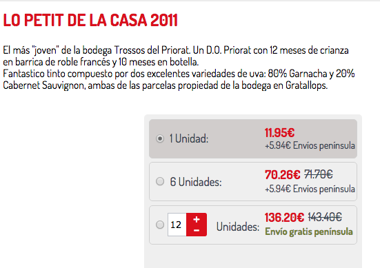

Luisle7 Posted October 5, 2015 Share Posted October 5, 2015 Hola!, ¿hay alguna solución para vende artículos de 6 en 6 o de 12 en 12? La idea es vender botellas por cajas de 3, 6 o de 12, pero que en el precio ponga el precio de la unidad. He visto que poniendo cantidad mínima pone la cantidad mínima de botellas que quieres que te compren, pero al pulsar en más, si has puesto mínimo un 6, sube a 7 y no a 12. ¿Es posible esto a través de algún módulo o solamente metiéndonos en el código? Imagino que bodegas por ejemplo tendrán este problema. Un saludo.. Link to comment Share on other sites More sharing options...

Luisle7 Posted October 13, 2015 Author Share Posted October 13, 2015 Hice lo de las combinaciones, pero el problema es que si pongo por defecto un 6, me multiplica tanto en el listado de productos como en la ficha del producto el precio del producto por 6. Me gustaría que no se modificara el precio, que me saliera lo que cuesta la unidad y que aunque ponga un 6 en una combinación de cantidad, no me cambie nada, hasta el momento de añadir al carro de la compra que lógicamente ya saldrá el precio total de la unidad x 6. Sino hay alguna otra solución? Un saludo. Link to comment Share on other sites More sharing options...
