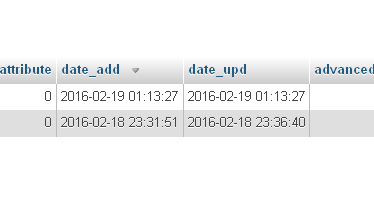

Niestety, ale data jest poprawna
górny produkt jest dodany przez skrypt, dolny ręcznie, same wpisy w tabeli _product są identyczne. Ręczne edytowanie produktu odpada, po to właśnie jest robiona automatyka aby klient nie musiał tego robić. Pytanie czy gdzieś jakieś dodatkowe wpisy nie sa robione, które na to mają wpływ:/
