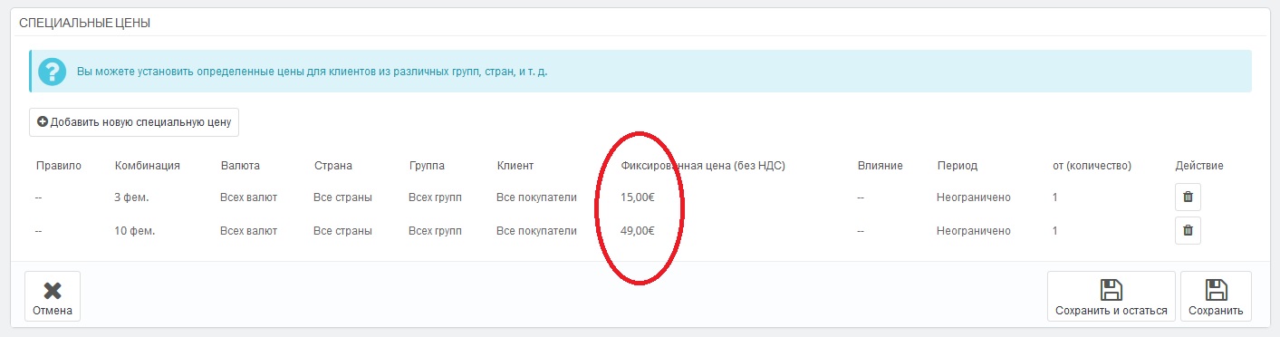

KatiaW Posted October 1, 2015 Author Share Posted October 1, 2015 (edited) При установке фиксированной цены для комбинаций во вкладке "цены/специальные цены", стоимость в евро отображается нормально: 5,50 € / 15 € / 49 € При переходе на рубли отображается: 404 руб. / 15 руб. / 49 руб. То есть опять первую комбинацию считает нормально, вторую и третью не считает вообще. Оставляет то же значение (сумму), меняет только знак валюты. Очень нужна помощь. При таком баге невозможно открыть магазин.... Edited October 1, 2015 by KatiaW (see edit history) 1 Link to comment Share on other sites More sharing options...

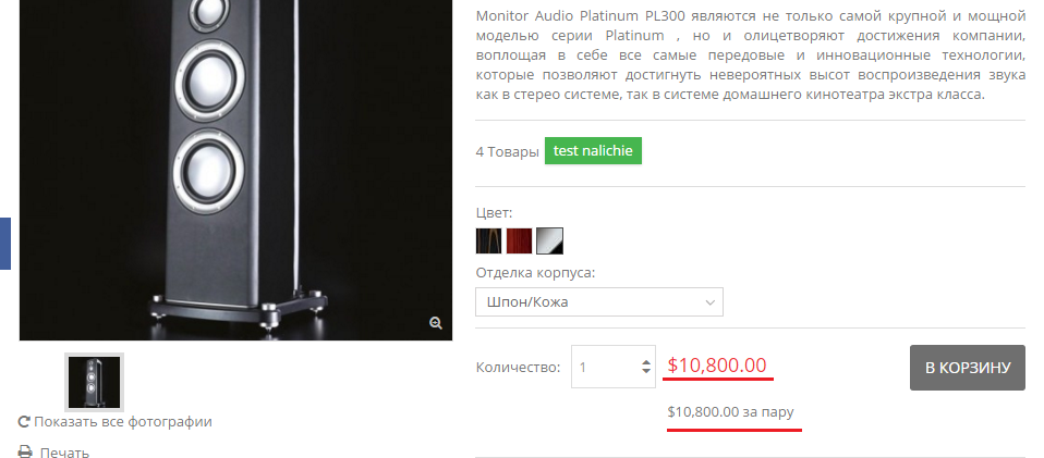

aleksey_z Posted October 27, 2015 Share Posted October 27, 2015 обратите внимание, что "цена за пару" у вас получается перемножением цены в гривнах (259 200) на текущий курс (24). да, пересчитал, так и есть. Почему так? Link to comment Share on other sites More sharing options...
mort Posted October 27, 2015 Share Posted October 27, 2015 логично предположить что где-то происходит "лишнее" умножение на курс. а вот где, я не знаю =( не в моих компетенциях эта магия Link to comment Share on other sites More sharing options...
aleksey_z Posted October 27, 2015 Share Posted October 27, 2015 У Вас такого не происходит? Link to comment Share on other sites More sharing options...

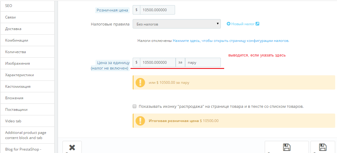

aleksey_z Posted October 27, 2015 Share Posted October 27, 2015 Я думал, это не от шаблона зависит. Выводится, если указать в настройках Товара-Цена. Link to comment Share on other sites More sharing options...

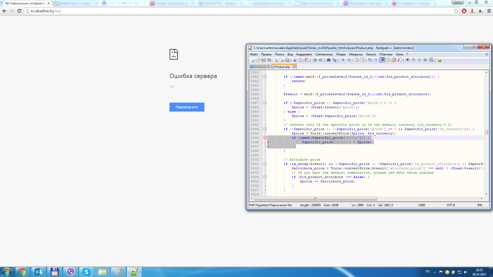

Kerm Posted October 28, 2015 Share Posted October 28, 2015 (edited) error.png На сколько я вижу, по твоему же скриншоту, ты вставил код с плюсиками из github. Будь внимательнее! Да и вообще, включение отображения ошибок в defines.inc.php иногда помогает узнать в чем дело... Edited October 28, 2015 by Kerm (see edit history) Link to comment Share on other sites More sharing options...
mort Posted October 28, 2015 Share Posted October 28, 2015 Все там строчки есть и ошибок они после их изменения на сайте не выводят! строчки есть. если вы посмотрите 18 комментарий то я про это писал. ошибки на сайте они не выводят. согласен. они просто его "крашат" теперь вопрос - если все работает и без правок в файле php то зачем их вносить? Link to comment Share on other sites More sharing options...
mort Posted October 28, 2015 Share Posted October 28, 2015 Kerm, спасибо за то что указали куда смотреть. действительно - слепая копипаста с "плюсиками" приводит к этой ошибке Link to comment Share on other sites More sharing options...

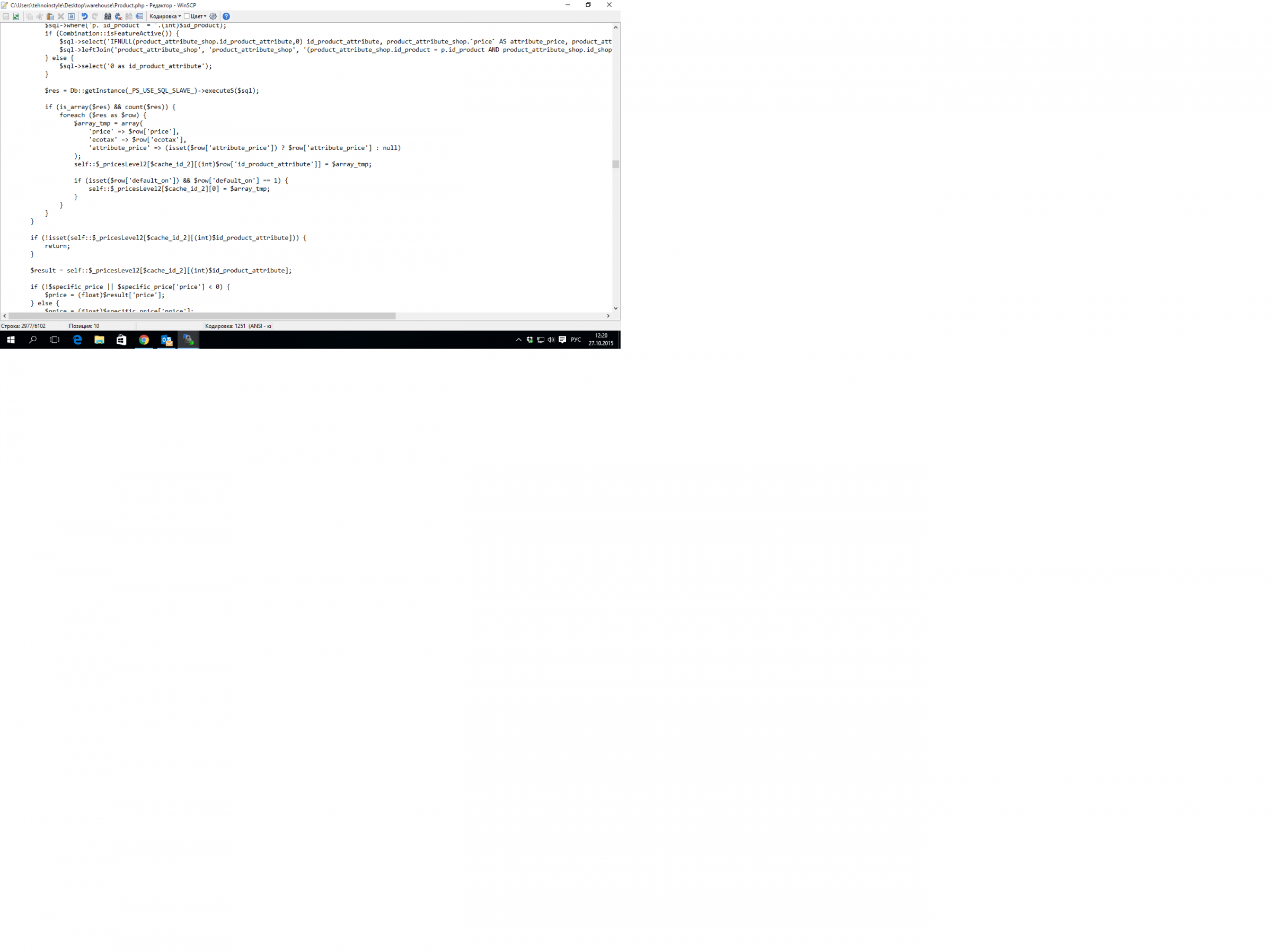

aleksey_z Posted October 28, 2015 Share Posted October 28, 2015 (edited) Kerm, спасибо. Presta 1.6.1.1, шаблон Warehouse 3.6.2 Заменил строки в Product.php, согласно Вашего сообщения и ранее в сайт/controllers/front/ProductController.php. Сайт работает, визуально ничего не изменилось, валюты конвертируются правильно, и при влиянии на цену, и в разных валютах; и со скидками. Но есть косяк в выводе цены за шт. Если в дефолтной валюте (доллар), то показывает правильно, а если в любой другой валюте - то правильно сконвертированную цену товара ещё раз умножает на курс, и в гривне, и в евро. Ссылка на сайт Edited October 28, 2015 by aleksey_z (see edit history) Link to comment Share on other sites More sharing options...
Kerm Posted October 29, 2015 Share Posted October 29, 2015 Kerm, спасибо. Presta 1.6.1.1, шаблон Warehouse 3.6.2 Заменил строки в Product.php, согласно Вашего сообщения и ранее в сайт/controllers/front/ProductController.php. Сайт работает, визуально ничего не изменилось, валюты конвертируются правильно, и при влиянии на цену, и в разных валютах; и со скидками. Но есть косяк в выводе цены за шт. Если в дефолтной валюте (доллар), то показывает правильно, а если в любой другой валюте - то правильно сконвертированную цену товара ещё раз умножает на курс, и в гривне, и в евро. Ссылка на сайт Не могли бы Вы отключить сжатие кода? Link to comment Share on other sites More sharing options...
