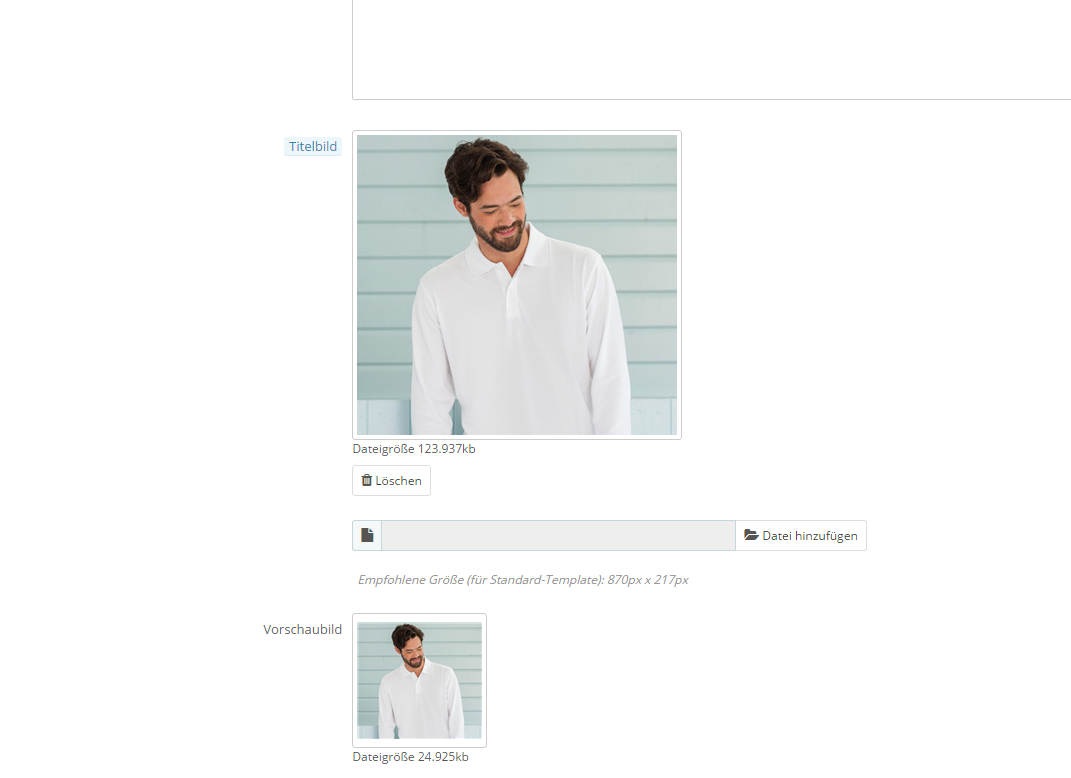

Grischabock Posted February 24, 2016 Share Posted February 24, 2016 (edited) Hallo Hat sich das Problem hier gelöst? Ich habe nämlich das selbe. Ich kann die Kategorie anlegen und das Vorschaubild 125x125 hochladen. In Backend wird es dann angezeigt wenn ich die Kategorie bearbeite. Im Frontend steht dann aber nur ein Fragezeichen. Der Banner 870x217 wird angezeigt ohne Probleme. Cache geleert habe ich, an den Grössen angaben in den Voreinstellungen der Bilder habe ich nicht gedreht. Da steht bei Kategorie 125x125 einen haken. Version 1.6.1.4 Was könnte ich denn noch versuchen? Kennt das jemand, bzw. kennt einer die Lösung? Danke Edited February 24, 2016 by Grischabock (see edit history) Link to comment Share on other sites More sharing options...
kulli Posted February 24, 2016 Share Posted February 24, 2016 Du könntest die Vorschaubilder generieren (in Voreinstellungen -> Bilder , unten "Widerherstellen der Vorschaubilder"), dann nochmal das Template kompilieren und den Cache leeren. 1 Link to comment Share on other sites More sharing options...

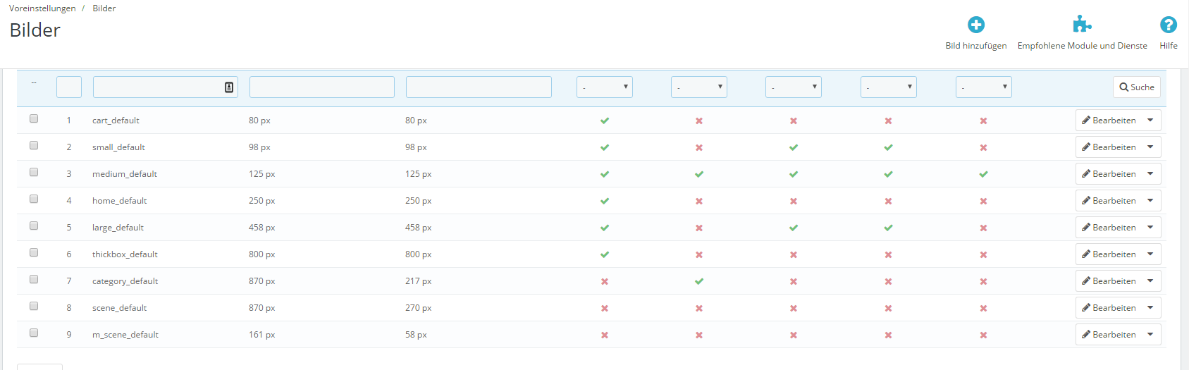

Grischabock Posted February 24, 2016 Share Posted February 24, 2016 Habe ich gerade versucht aber auch ohne erfolg. In den Bildereinstellungen habe ich nichts verändert da eigentlich alles geklappt hat. sollte so ja passen wie im screenshot oder? Link to comment Share on other sites More sharing options...

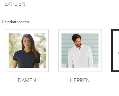

HappyHartmann Posted April 25, 2016 Share Posted April 25, 2016 Hallo an alle, hat jemand schon eine Lösung für das beschriebene Problem? Ich habe leider genau dasselbe. Das Vorschaubild wird nicht angezeigt. Ein Vorschaubild wird aus dem Titelbild generiert. Allerdings möchte ich keine Titelbilder benutzen. Welche Lösungen gibt es?? Version 1.6.1.5 Vielen Dank schonmal für die Rückmeldungen. Viele Grüße Andreas Link to comment Share on other sites More sharing options...

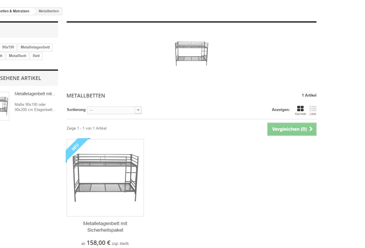

FordP Posted April 26, 2016 Share Posted April 26, 2016 Habs gerade mal auf einer Demoinstallation (1.6.1.5, angepasstes Default-Bootstrap) getestet: Neue Kategorie mit Unterkategorie angelegt und bei beiden jeweils Titel- und Vorschaubild in den angegebenen Größen (PNG) hochgeladen - funktioniert wie immer und wie es soll - Vorschaubild wird bei Vorschau und Titelbild als Titel angezeigt. Und gerade mal weitergetestet: Wenn man kein Titelbild einstellt, funktioniert auch das Vorschaubild nicht ... man kann auch nicht ergänzen - ein vorher gespeichertes Vorschaubild ist dann weg, wenn man z.B. das Titelbild ergänzen will - also immer Beide uppen ;-) Und wenn keine Titelbilder genutzt werden sollen, muss man die wahrscheinlich derzeit am Template rausnehmen. HTH Cheers FordP Link to comment Share on other sites More sharing options...

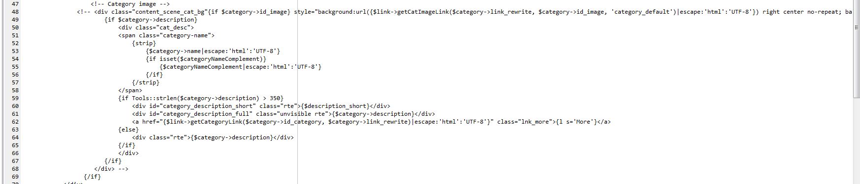

FordP Posted April 28, 2016 Share Posted April 28, 2016 category.tpl in Deinem Themenordner -- wenn es das aktuelle default-bootstrap ist, Zeilen 48-68 auskommentieren (unter dem Kommentar <!-- Category image -->) Cheers FordP Link to comment Share on other sites More sharing options...

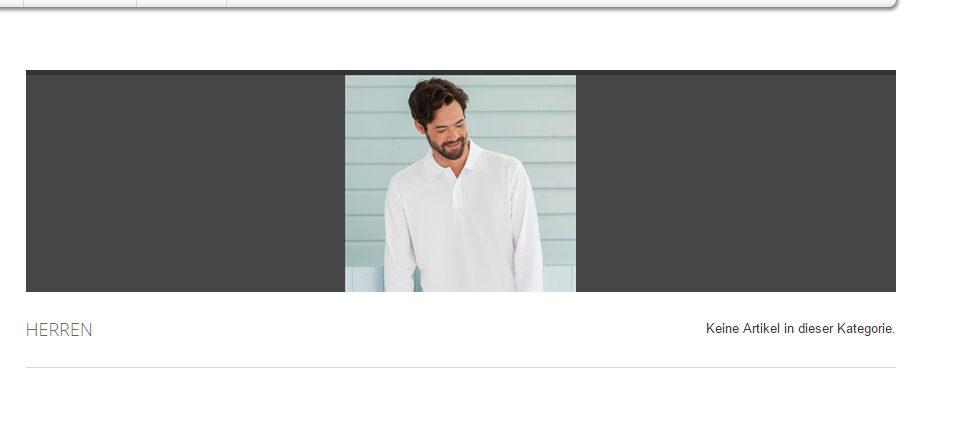

HappyHartmann Posted April 28, 2016 Share Posted April 28, 2016 Hallo, leider hat es bei mir so nicht funktioniert. Im Anhang 2 Bilder wie ich es gemacht habe und was daraus wurde. Noch eine Idee wie ich das Titelbild da weg kriege? Ich freue mich über jede Antwort. Viele Grüße Andreas Link to comment Share on other sites More sharing options...
HappyHartmann Posted June 30, 2016 Share Posted June 30, 2016 Hallo, Hat jetzt übrigens doch geklappt mit dem auskommentieren. Hoffe bei der neuen Version wird es wieder Problemlos funktionieren. Viele Grüße Andreas Happy Hartmann Link to comment Share on other sites More sharing options...
