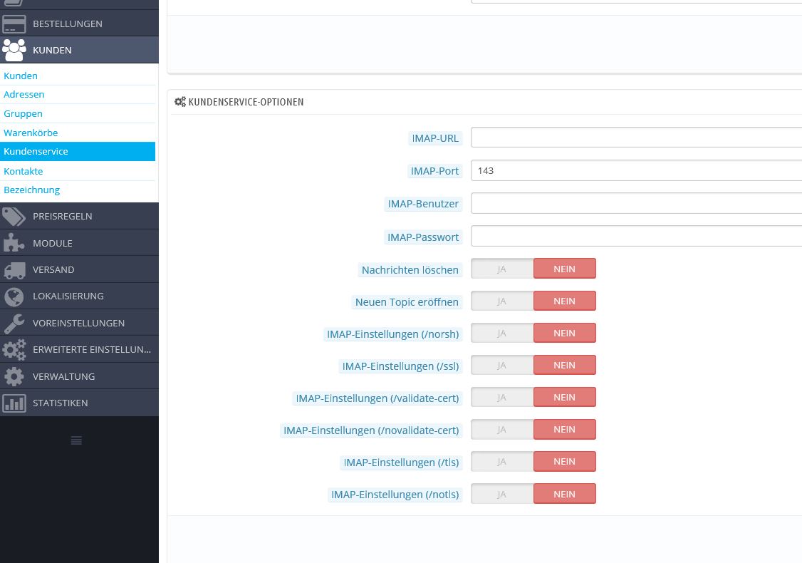

Seewolf Posted November 12, 2015 Share Posted November 12, 2015 Hallo kulli, vielen Dank für die schnelle Antwort. Den Block "Kontakt" hatte ich deaktiviert, weil ich nicht wollte, dass man im Front Office direkt oben die Telefonnummer sieht. Ich habe ihn aktiviert und die richtige Email-Adresse eingetragen, die Nachrichten aus dem Kontaktformular kommen trotzdem nicht auf meinem Email-Account an. Ich habe auch im Menü bei "Kunden-Kontakte" die richtigen Email-Adressen eingetragen. Gibt es vielleicht bei "Kunden-Kundenservice" unten bei "Kundenservice-Optionen" (Prestashop 1.6.0.9) irgendwas zu beachten. Bisher stand dort nur im Feld "IMAP-Port" 143. Ansonsten war alles leer und alle Schalter auf NEIN. (siehe Anlage). Ich habe dort verschiedene Einstellungen ausprobiert, und die Daten eingefügt, die ich zum Einrichten meines Email-Accounts bei Outlook verwende, jedoch ohne Erfolg. Link to comment Share on other sites More sharing options...
kulli Posted November 12, 2015 Share Posted November 12, 2015 nein, die imap einstellungen sind nur dafür, wenn Du die funktion php(maill) nicht verwenden willst sonst gibt es da nichts zu beachten wenn alles richtig eingetragen ist; vielleicht landen die nachrichten ja im spam-ordner, oder werden schon auf dem server abgefangen? vielleicht auch mal im log des servers schauen, falls Du zugriff dazu hast, oder den provider fragen über den die email geht. Hast Du denn auch die shop-emailadresse hinterlegt unter Voreinstellungen-Shopadressen Link to comment Share on other sites More sharing options...
