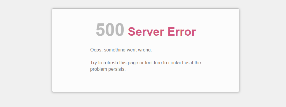

Witam,
Jak w temacie, postawiliśmy sklep na prestashop 1.6.0.9 - wszystko ładnie działało do momentu jak klienci nie zaczęło składać dużych zamówień tj. np. w koszyku na liście 100 rodzai produktów gdzie suma ilości daje około już ponad 1500szt. Zamówienie przechodzi do ostatniego kroku, po momencie wyboru płatności wyskakuje 500 serwer error.
Posiadamy serwer VPS:
1024 MB - gwarantowany RAM
2048 MB - maksymalny RAM
Procesor - 3,4 Ghz - 100% 1 rdzenia
W ustawieniach sklepu mamy:
Nigdy nie kompiluj ponownie plików szablonu
Pamięć podręczna - TAK
Inteligentna pamięć podręczna dla CSS - TAK
Inteligentna pamięć podręczna dla JavaScript - TAK
Limit pamięci 1024M
Maksymalny czas wykonywania 600
Prestashop 1.6.0.9 - szablon domyślny.
Bardzo proszę o pomoc co może być przyczyną:
- czy zgłosić coś administratorom, tj. aby zmienili jakieś ustawienia serwera
- czy złościć może administratorom podwyższenie parametrów serwera VPS (więcej RAM-u itp)
Przy małych zamówieniach jest OK, problem dotyczy tylko tych dużych.
- z góry dziękuje za jakąkowliek pomoc.

Wyskoczył mi taki błąd przy ponownej próbie złożenia dużego zamówienia.
Dodam że z każdym kolejny produktem sklep odczuwalnie zwalniał, coraz dłużej czekałem na wyskakujące okno (kontynuuj zakupy, idź do koszyka)
[PrestaShopException]
Property OrderDetail->product_ean13 is not valid
at line 846 in file classes/ObjectModel.php
840.
841. 			$message = $this->validateField($field, $this->$field);
842. 			if ($message !== true)
843. 			{
844. 				if ($die)
845. 					throw new PrestaShopException($message);
846. 				return $error_return ? $message : false;
847. 			}
848. 		}
849.
850. 		return true;
ObjectModelCore->validateFields - [line 260 - classes/ObjectModel.php]
ObjectModelCore->getFields - [line 464 - classes/ObjectModel.php]
ObjectModelCore->add - [line 425 - classes/ObjectModel.php] - [2 Arguments]
ObjectModelCore->save - [line 589 - classes/order/OrderDetail.php]
OrderDetailCore->create - [line 613 - classes/order/OrderDetail.php] - [7 Arguments]
OrderDetailCore->createList - [line 352 - classes/PaymentModule.php] - [7 Arguments]
PaymentModuleCore->validateOrder - [line 64 - modules/bankwire/controllers/front/validation.php] - [9 Arguments]
BankwireValidationModuleFrontController->postProcess - [line 171 - classes/controller/Controller.php]
ControllerCore->run - [line 373 - classes/Dispatcher.php]
DispatcherCore->dispatch - [line 28 - index.php]

OK, znalazłem przyczynę. Produkty importowane są w WF-Maga, i program do importu uzupełnił pole EAN13 spacjami.
Jak taki produkt jest w koszyku to występuje ten błąd - nie ma różycy czy produktów jest 100 czy tylko 1.
Temat do zamknięcie. presta4you.com dziękuje za zainteresowanie i nakierowanie.
