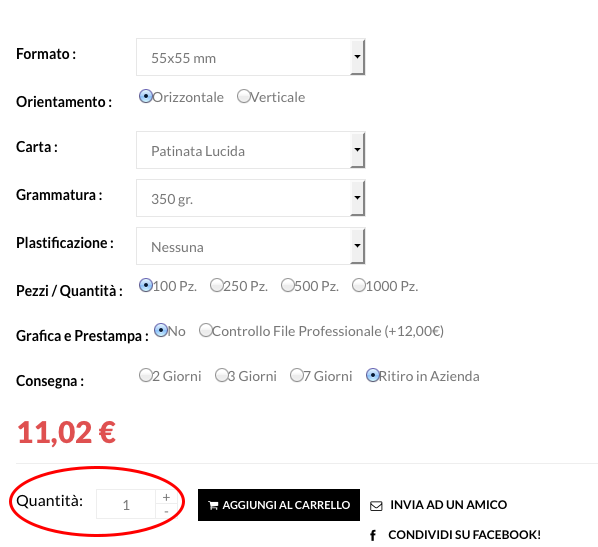

rudebwoy Posted September 27, 2015 Share Posted September 27, 2015 Salve, ho un piccolo problema e non so come risolvere. Allego anche l'immagine per farvi capire meglio Vi spiego, ho creato delle combinazione tra cui quantità e prezzo dove il cliente ha la possibilità di scegliere le quantità desidarate. Il mio problema è eliminare i pulsanti (+e-) quantità di default di Prestashop così da far restare solo le quantità decisa tramite le combinazioni. Come fare? Vi ringrazio in anticipo. Link to comment Share on other sites More sharing options...
Guest Posted September 27, 2015 Share Posted September 27, 2015 non so che thema usi, cerca nel file product.tpl questo {if !$PS_CATALOG_MODE} o id="quantity_wanted_p" quello è il blocco che fa visualizzare il campo quantità e relativi pulsanti decrementa/incrementa 2 soluzioni 1) aggiungi a inizio blocco una if in modo da inibire la visualizzazione del blocco, utile un domani se vuoi fare tornare tutto come era 2) togli tutto il blocco e gli href che sono quelli che lavorano tramite ajax per l'aggiornamento quantità saluti Link to comment Share on other sites More sharing options...

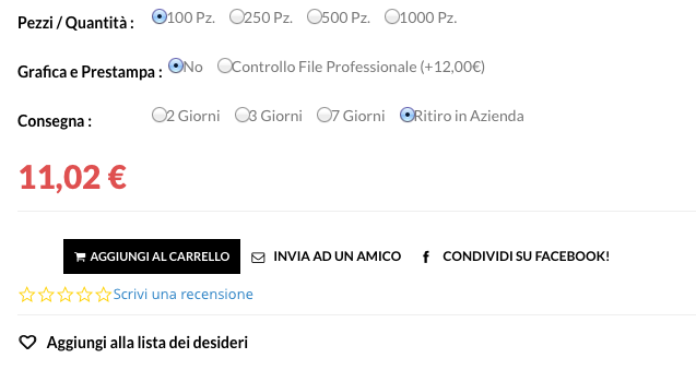

rudebwoy Posted September 29, 2015 Author Share Posted September 29, 2015 Ciao Solved, innanzitutto ti ringrazio perchè ho risolto con il tuo aiuto, solo che c'è un'altra cosa che non mi piace molto, anche se andrebbe bene comunque, ed è il fatto che il pulsante "aggiungi al carrello" non si allinea con il testo verso sinistra. come faccio?? dimmi pure cosa devo inviarti per farti capire meglio. intanto ti allego l'immagine. grazie ancora Link to comment Share on other sites More sharing options...
Guest Posted September 29, 2015 Share Posted September 29, 2015 per il pulsante aggiungi al carrello devi vedere se lo gestisce un div o altro tag, vedi la regola css che lo gestisce e poi nel css lo vai a modificare. se trovi difficoltà mi dai il link del sito ( anche in MP ) in modo da vedere la cosa direttamente saluti Link to comment Share on other sites More sharing options...
