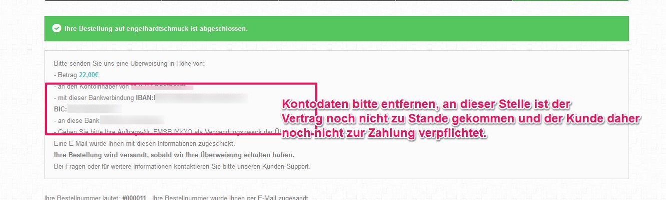

der.guen Posted September 25, 2015 Share Posted September 25, 2015 Moin... ich bin gerade dabei, für meinen Onkel einen Shop gem. den Vorgaben vom "Händlerbund" umzusetzen. Da stehe ich gerade beim letzten zu lösenden Punkt auf dem Schlauch, da ich die Stelle nicht finde, an der ich die Angabe der Bankdaten bei der Bestellstätigung detailliert entfernen kann. Denn lt. Aussage der Juristin beim Händlerbund sollten diese Angaben noch nicht da stehen, sonder erst in der E-Mail... Wenn ich die Zeile "{$HOOK_PAYMENT_RETURN}" in der "order-conforamtion.tpl" im entsprechenden Theme löschen ist alles weg? Ich will aber lediglich die Bankdaten nicht angezeigt bekommen, die sonstige Info schon!Jemand einen Tipp für mich?? mit einem "Danke" im Voraus! Link to comment Share on other sites More sharing options...
der.guen Posted September 25, 2015 Author Share Posted September 25, 2015 Wer lange parallel weitersucht ... der findet manchmal dann doch noch was! Habe die entsprechenden "Daten" im "payment-return.tpl" unter "theme/modules/bankwire/views/templates/hook" auskommentiert! Nun ist so wie es sein soll! Topic kann zu .... Link to comment Share on other sites More sharing options...
