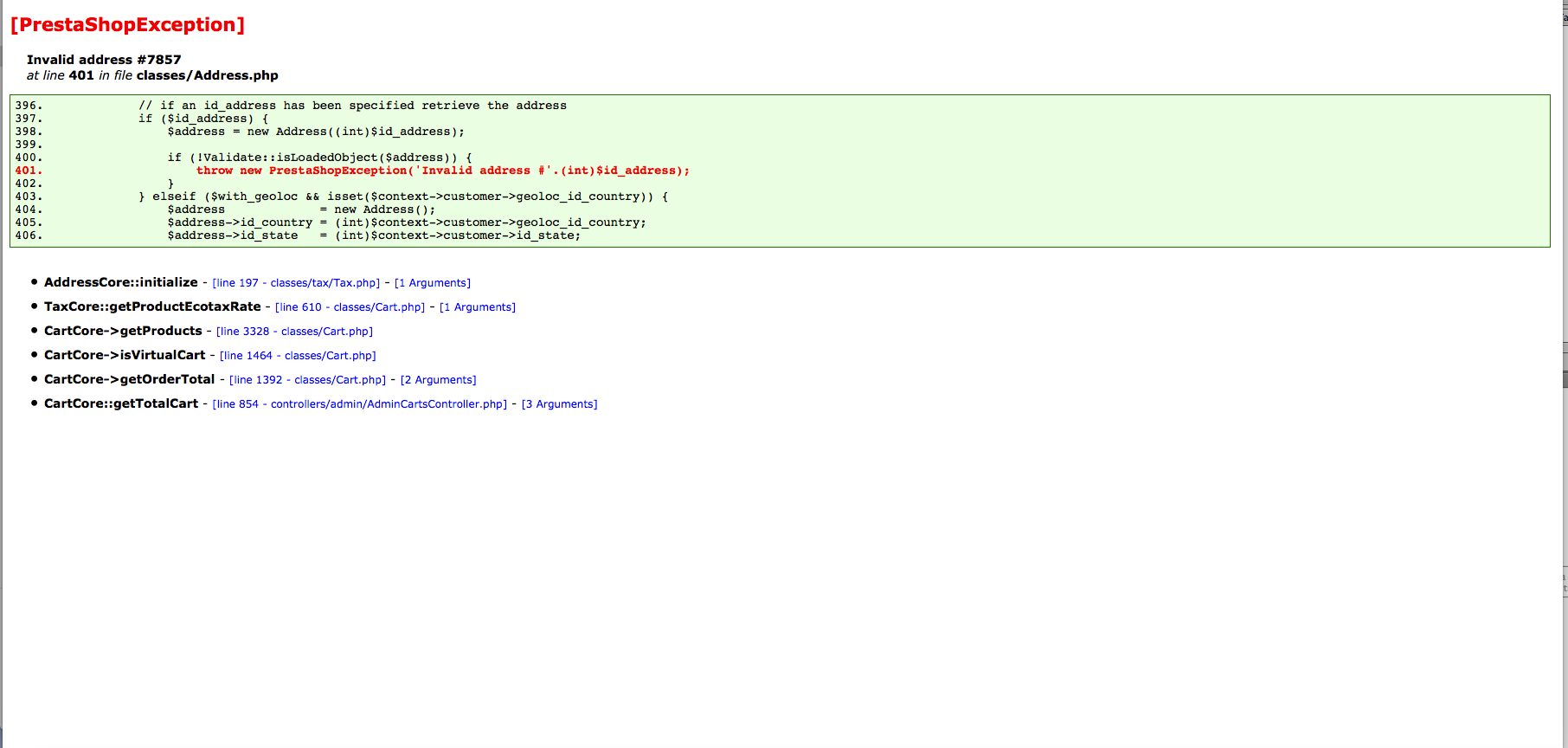

Fille au pluriel Posted September 28, 2015 Share Posted September 28, 2015 La nouvelle version est super rapide ! L'installation se fait sans problème, par contre j'ai un petit problème sur les paniers clients où une erreur apparait. (je vous la met en PJ) Sinon elle est top surtout au niveau du catalogue produit ! Link to comment Share on other sites More sharing options...
