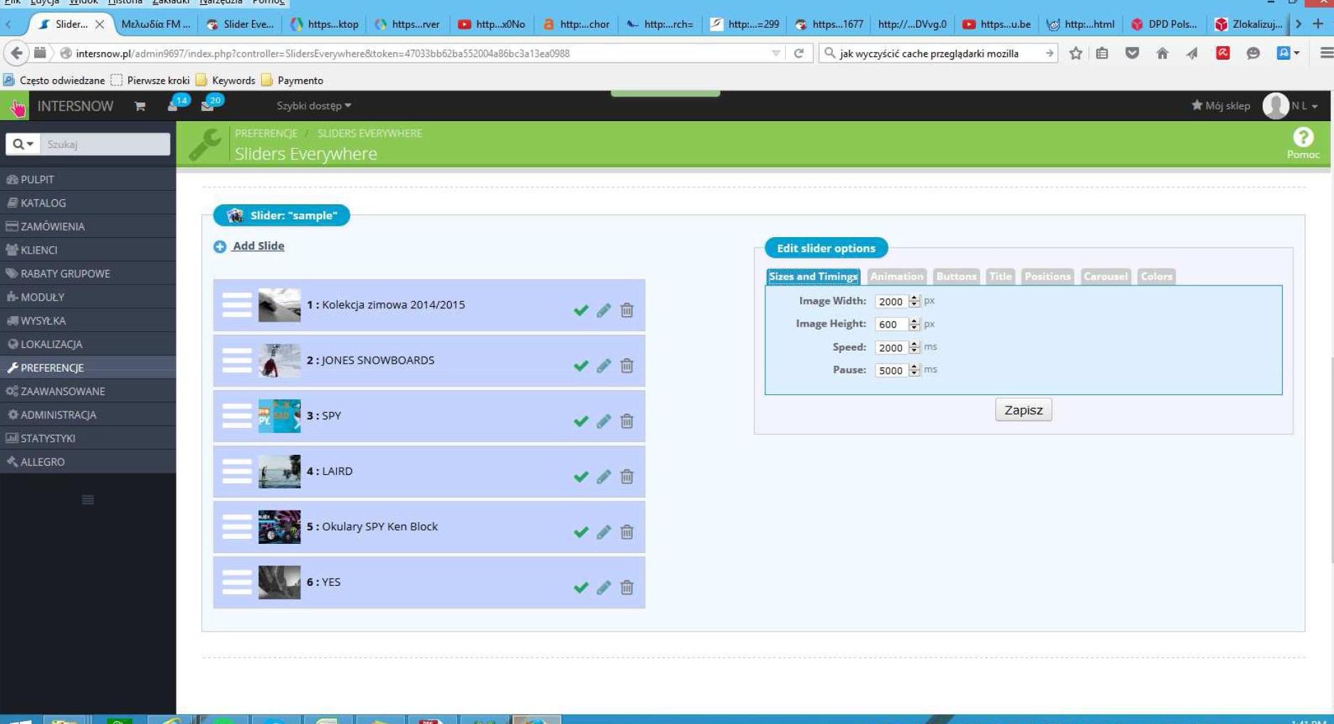

0 nikos111 Posted September 25, 2015 Author Share Posted September 25, 2015 Wyczyściłem pamięć podręczną Zaawansowane > Wydajność > Wyczyść pamięć podręczną . Bez zmian Przy okazji Slidera , gdzie ustawić sposób jego wyświetlania na całą szerokość strony (tak żeby pokrył zaznaczone obszary) Link to comment Share on other sites More sharing options...

0 Yabber Posted September 25, 2015 Share Posted September 25, 2015 Zainstalowałem moduł żeby zobaczyć co z nim nie tak. No i w konfiguracji modułu ustawia się jakość fotki: Link to comment Share on other sites More sharing options...
0 nikos111 Posted September 25, 2015 Author Share Posted September 25, 2015 Ja nie widzę takiej opcji , może dlatego , że korzysta, z wersji 1.6.35 Link to comment Share on other sites More sharing options...

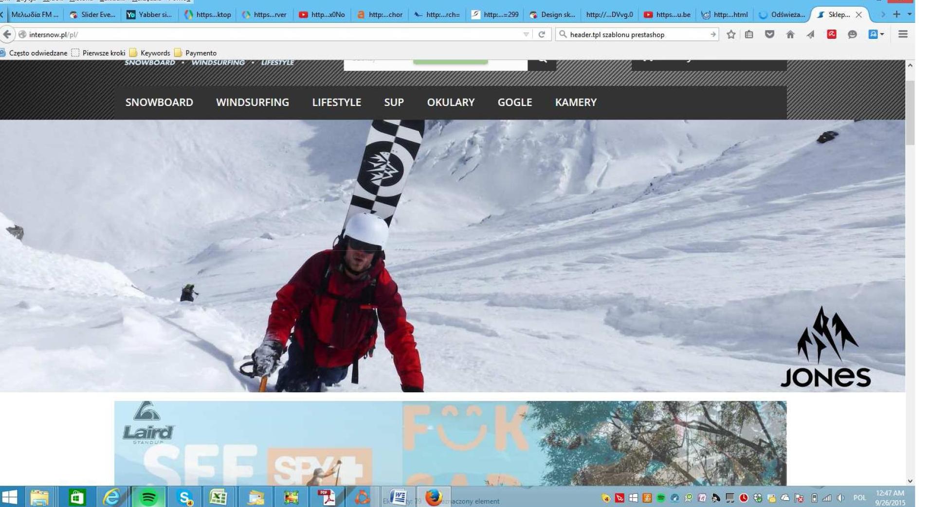

0 Yabber Posted September 25, 2015 Share Posted September 25, 2015 (edited) Ta opcja jest w głównej konfiguracji modułu, a nie w zarządzaniu slajdami. A najlepiej to zainstaluj najnowszą wersję, bo ja grzebie w jednej, a ty w innej, to się na pewno dogadamy Edit: Jeśli chodzi o wymiary, to slajder jest zaczepiony do hooka w kontenerze, który jest tak wyskalowany. Można by to skalować ujemnymi marginesami, ale to papranie jest. Lepiej dołożyć hook slajdera poza tym kontenerem. W pliku header.tpl swojego szablonu nad divem <div class="columns-container"> dodaj kod: {if $page_name =='index'}{hook h="displaySlidersPro" slider="sample"}{/if} Warunek jest po to, żeby wyświetlał się tylko na głównej stronie. Edited September 25, 2015 by Yabber (see edit history) Link to comment Share on other sites More sharing options...

0 nikos111 Posted September 25, 2015 Author Share Posted September 25, 2015 Wykonałem działania zgodnie z instrukcją Themes > default bootstrap .... i nic . Poszperałem i znalazłem info , że po zmianach w tym pliku należy w Zaawansowane > Wydajność wymusić kompllację . Po czym pojawiły się dwa banery jak poniżej Link to comment Share on other sites More sharing options...
0 Yabber Posted September 26, 2015 Share Posted September 26, 2015 I prawidłowo. Na górze masz taki jak chciałeś, a ten dolny to w konfiguracji slajdów odczep go od hooka Top column (wszystkie standardowe hooki presty pozostaw puste). Link to comment Share on other sites More sharing options...
