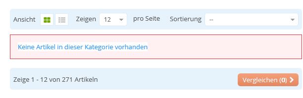

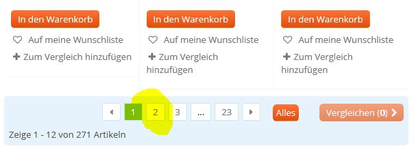

RetoFurter Posted September 21, 2015 Share Posted September 21, 2015 Werte Mitglieder Ich bin ein relativ neuer Prestashopuser, bin aber mit dem Produkt und dem Ergebnis mehr als zufrieden. Ich habe jedoch noch ein kosmetisches Problem im Frontend, welches etwas unschön ist und ich nicht herausgefunden habe an was das liegt: Ich habe sehr viele Kategorien und Unterkategorien. Die Artikel sind in aller Regel in nur einer Kategorie drin. Im Frontend werden mir komischerweise Artikel aus Unterkategorien angezeigt, wenn die die jeweilige Elternkategorie auswähle. Das würde mich noch nicht stören, resp. kann ja sogar gewünscht sein. Je nach dem wie viele Artikel angezeigt werden, erscheint unten die Auswahl um auf die nächste oder eine andere Seite zu springen. Und hier entsteht dann auch das Problem, denn dieser Vorgang endet mit dem Fehler "Keine Artikel in dieser Kategorie vorhanden". Siehe auch die beiden Anhänge.... Stand schon jemand vor diesem Problem oder weiss wie ich diese Sache lösen kann? Prestashop Version 1.6.1.1, alle Module aktuell. Ich bin sehr gespannt und hoffe auf Eure Erfahrungen und Tipps! Im Voraus recht herzlichen Dank! Reto Link to comment Share on other sites More sharing options...

schibulski Posted September 22, 2015 Share Posted September 22, 2015 Hallo RetoFurter und willkommen im Forum! Ich tippe in deinem Fall mal darauf dass du einen Filter bei der Facettennavigation gesetzt hast. Wenn ich mich recht erinnere werden dann alle Artikel aus den jeweiligen Unterkategorien angezeigt. Versuche mal das Modul "Facettennavigation" zu deaktivieren und guck dir dann nochmal dein Frostend an. 2 Link to comment Share on other sites More sharing options...
RetoFurter Posted September 22, 2015 Author Share Posted September 22, 2015 Hallo schibulski! Dein Tipp war spitze! In der Tat ist mein Problem damit aus der Welt! Ich habe ziwschenzeitlich vom Hersteller noch ein neues Template erhalten, welches kompatibler sein soll, das hat aber keine Veränderung bewirkt. Die Facettennavigation war definitiv aber die Ursache! Herrvorragend, vielen Dank! Grüsse! Reto 1 Link to comment Share on other sites More sharing options...
