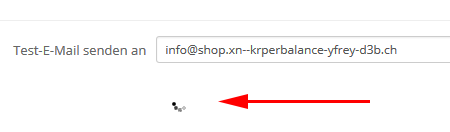

Aus diesem Domain-Namen habe ich auch die Mail-Adresse generiert und zwar folgende:
[email protected]örperbalance-yfrey.ch

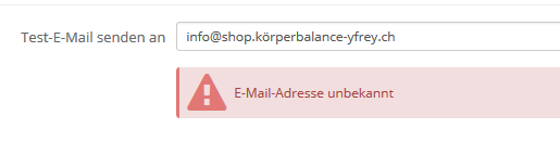

Wenn ich nun die Mail-Adresse teste, kommt folgende Fehlermeldung:
Wie kann man das Lösen?

Wenn es irgendwas überreichlich gibt, dann doch Email-Adressen. Wieso legst du nicht eine Alias-Adresse [email protected] an?
Emails mit Umlauten führen immer noch hier und da zu Problemen (web.de, alte Thunderbird-Versionen, Leute, die keine Umlaute auf der Tastatur haben).
Oder du versuchst überhaupt erstmal, die Subdomain-Erweiterung shop. wegzulassen: info@körperbalance-yfrey.ch :)
Ich könnte mir nämlich denken, dass es daran liegt.

Aber jetzt mal im Ernst!
Welcher vernünftiger Shopbetreiber würde sich eine Mailadresse wie z.B. [email protected]örperbalance-yfrey.ch zulegen? :wacko:
Selbst bei einer info-Adresse würde man sich die Finger wund schreiben! Das ist doch alles viel zu lang!
Mach doch einfach koerper-balance.ch daraus und gut iss! Die Domain ist nämlich noch frey. :D
