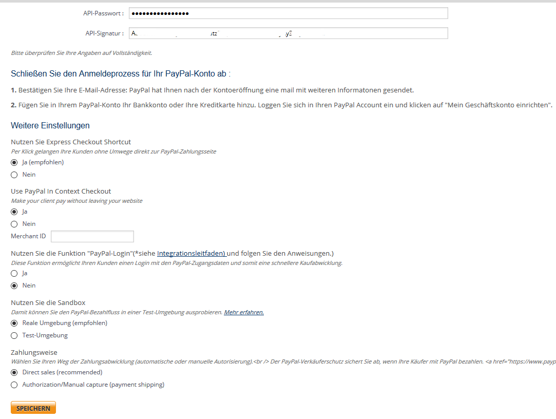

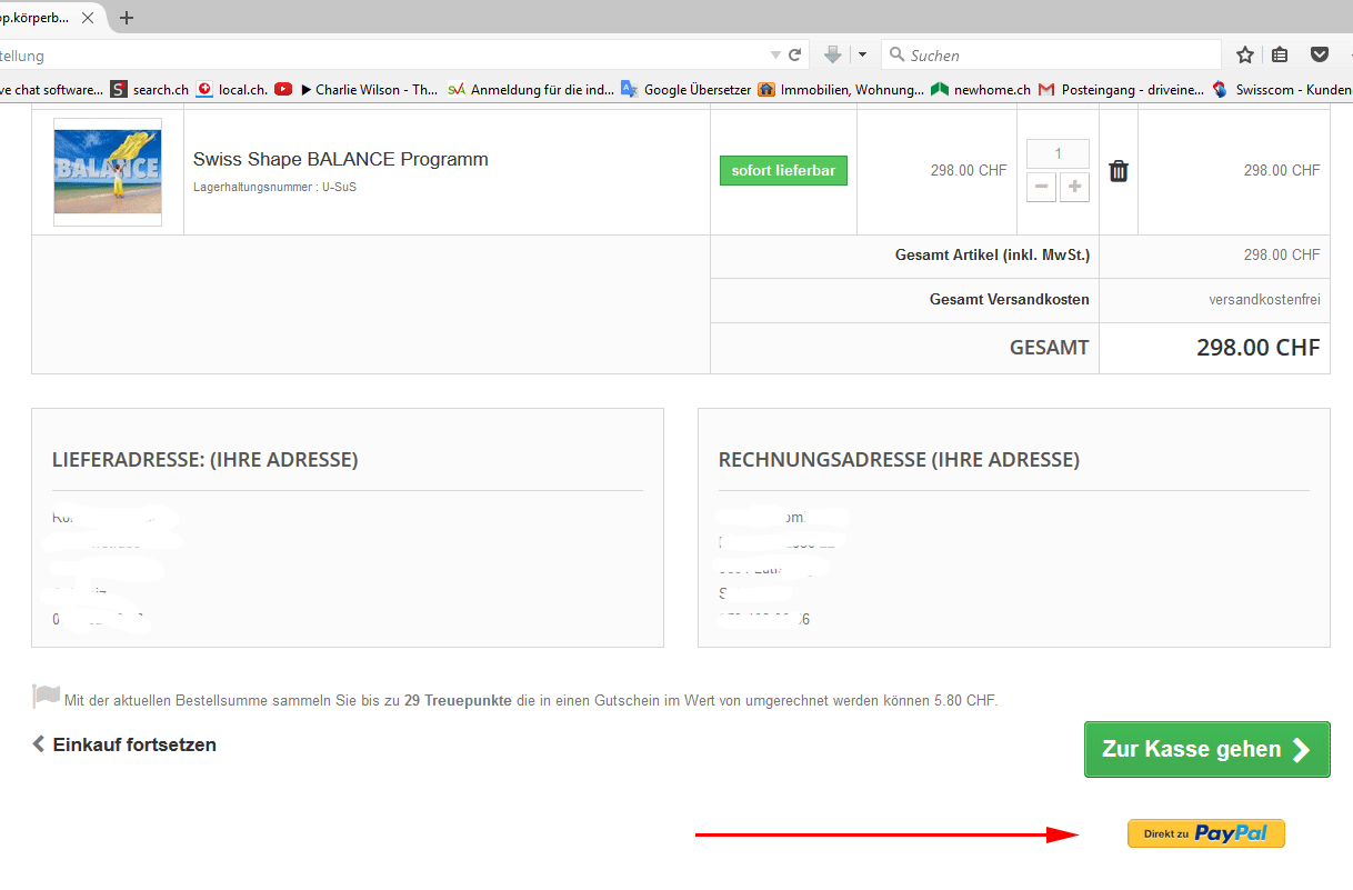

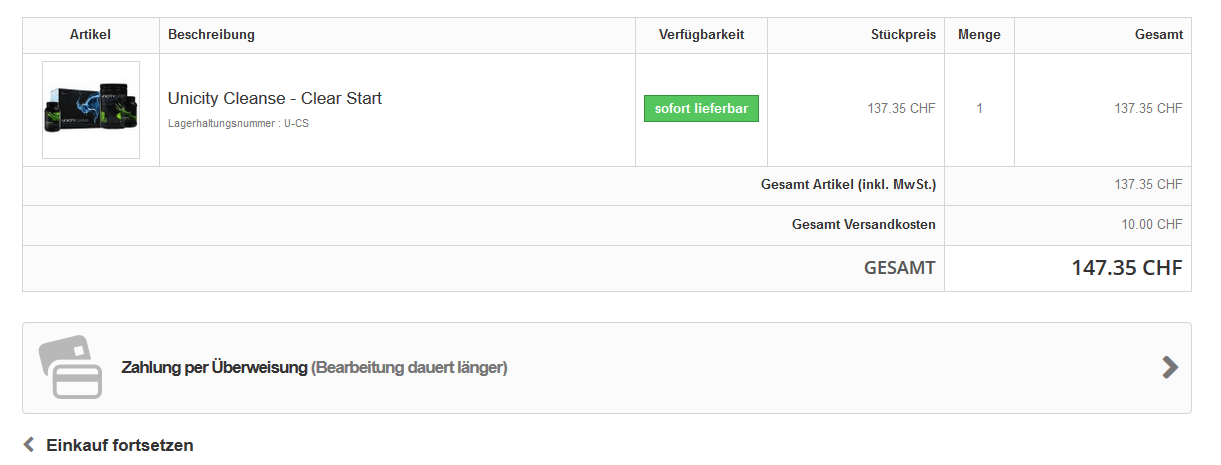

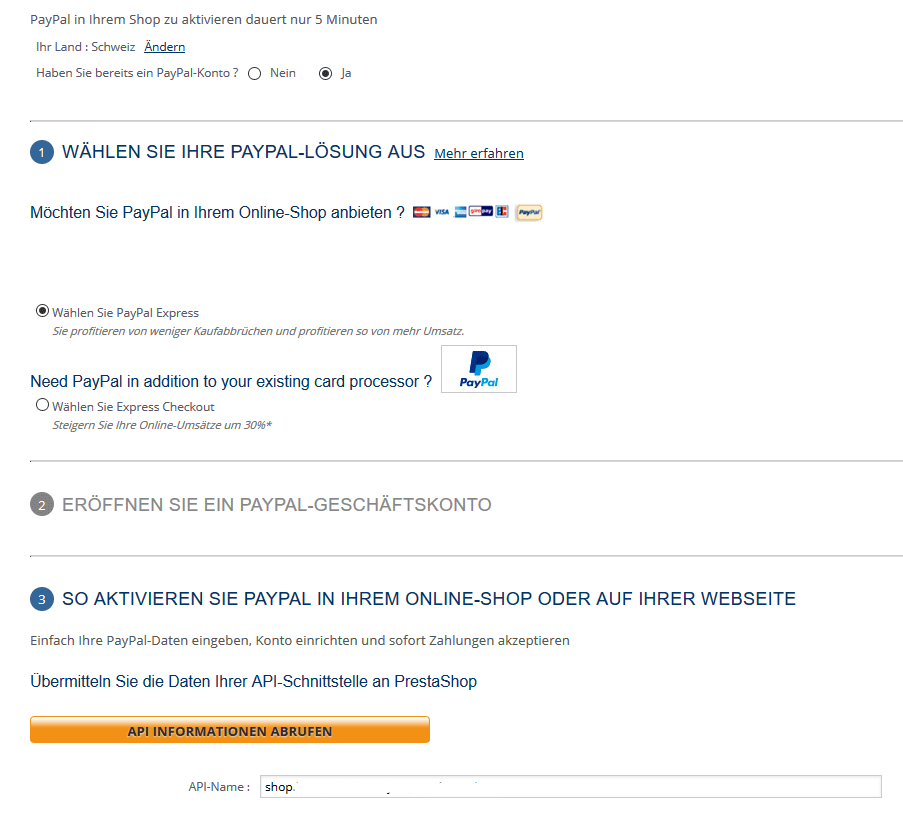

Birel34 Posted September 21, 2015 Share Posted September 21, 2015 (edited) Hallo und guten Abend an Alle Habe soeben den Shop auf Version 1.6.1.1 aktualisiert und auch alle Module. Nun habe noch PayPal hinzugefügt und in der Kasse beim beazhlen fehlt der PayPal Button Hier meine PayPal Version Und hier seht Ihr die Einstellungen: Wer kann mir sagen warum der PayPal Button nicht erscheint und weas ich machen muss damit er erscheint? Besten Dank für die Antworten. Herzliche Grüsse Rolando Edited September 29, 2015 by Birel34 (see edit history) Link to comment Share on other sites More sharing options...
kulli Posted September 22, 2015 Share Posted September 22, 2015 paypal context checkout auf nein template kompilieren und cache leeren, oder anderen browser verwenden versucht ? Link to comment Share on other sites More sharing options...
Birel34 Posted September 22, 2015 Author Share Posted September 22, 2015 Hallo Kulli Danke für die Idee... Hat leider auch nichts gebracht... alles beim alten... nun habe ich mal versucht den Butten "Direkt zu PayPal" zu verwenden und ich erhalte eine leere weisse Seite und es geht nichts. Herzliche Grüsse Rolando Link to comment Share on other sites More sharing options...

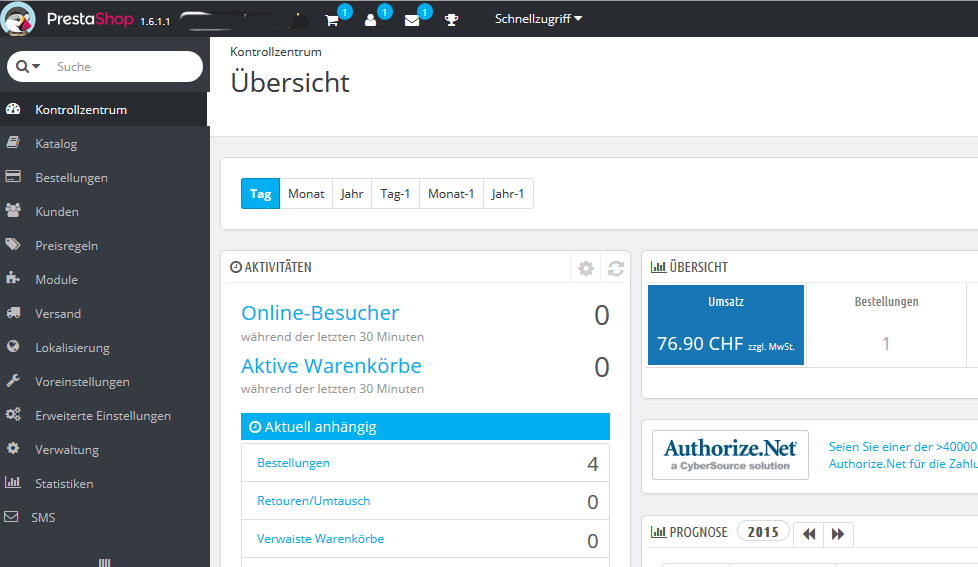

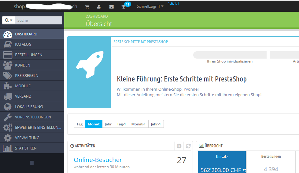

Birel34 Posted September 22, 2015 Author Share Posted September 22, 2015 Hallo Kulli Danke für die Antwort. Haben nun folgendes umgestellt, wie Du beschrieben hast: /* Debug only */ if (!defined('_PS_MODE_DEV_')) { define('_PS_MODE_DEV_', true); } von "false" auf "true". Nun ist folgendes passiert, wenn ich den Button von PayPal anklicke: bekommen ich nicht mal mehr die leere Seite. Angezeigt wird nicht. Am Schluss erscheint der "PayPal" Button immer noch nicht. Wie Du auch geschrieben hast, wegen einem anderen Modul, habe ich nur mal das Modul "Scheckzahlung" aktiviert und gleich deaktiviert, da wir dieses nicht brauchen. Hoffentlich hast Du noch einen Idee... Was mir auch noch aufgefallen ist, dass nach dem Update auf die Version 1.6.1.1 das Layout vom Shop-Backend gleich geblieben ist: bei allen anderen sieht er nach dem Update so aus: An was kann das liegen? Herzliche Grüsse Rolando Link to comment Share on other sites More sharing options...

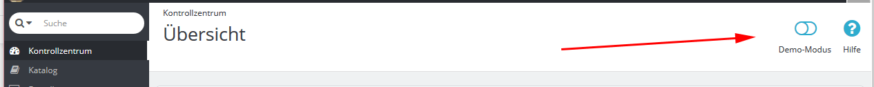

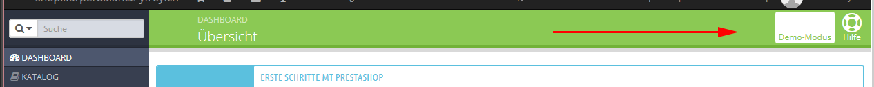

Birel34 Posted September 22, 2015 Author Share Posted September 22, 2015 Hallo Kulli Salat perfekt... Da ich den Demo-Modus nicht abschalten konnte, siehe Bilder da der Button nicht geht, also ich kann nichts anklicken, wie bei mir habe ich gedacht, ich mach einen "Rollback" und was passiert: Internal Server ErrorThe server encountered an internal error or misconfiguration and was unable to complete your request. Please contact the server administrator, [email protected] and inform them of the time the error occurred, and anything you might have done that may have caused the error. More information about this error may be available in the server error log. Additionally, a 500 Internal Server Error error was encountered while trying to use an ErrorDocument to handle the request. Apache/2.2.31 (FreeBSD) Server at www.shop.xn--krperbalance-yfrey-d3b.ch Port 80 so und jetzt bin ich, glaube ich soweit, dass ich morgen das ganze frisch aufsetzte, aber zuerst einen neuen Domain Namen erstelle ohne Umlaute. oder was meinst Du? Link to comment Share on other sites More sharing options...
