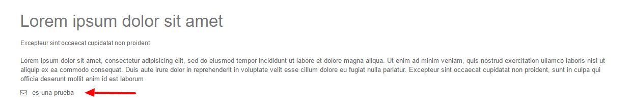

ventura Posted September 22, 2015 Share Posted September 22, 2015 No deberias de tener problemas, como puedes ver en la imagen adjunta ( añadido en modulo editorial), se aplica el margen en el icono y no necesita de espacios. Puede ser que el editor de texto del modulo que estas utilizando no funcione correctamente, puedes utilizar este truco para que se te añadan los iconos de fontawesome directamente http://blobmarket.com/blog/en/use-fontawesome-with-prestashop-1-6.html#.VgD4R_ntmkr Si utilizas la version 1.6.10 o superior la ruta del archivo tinymce.inc, es js/admin Link to comment Share on other sites More sharing options...
