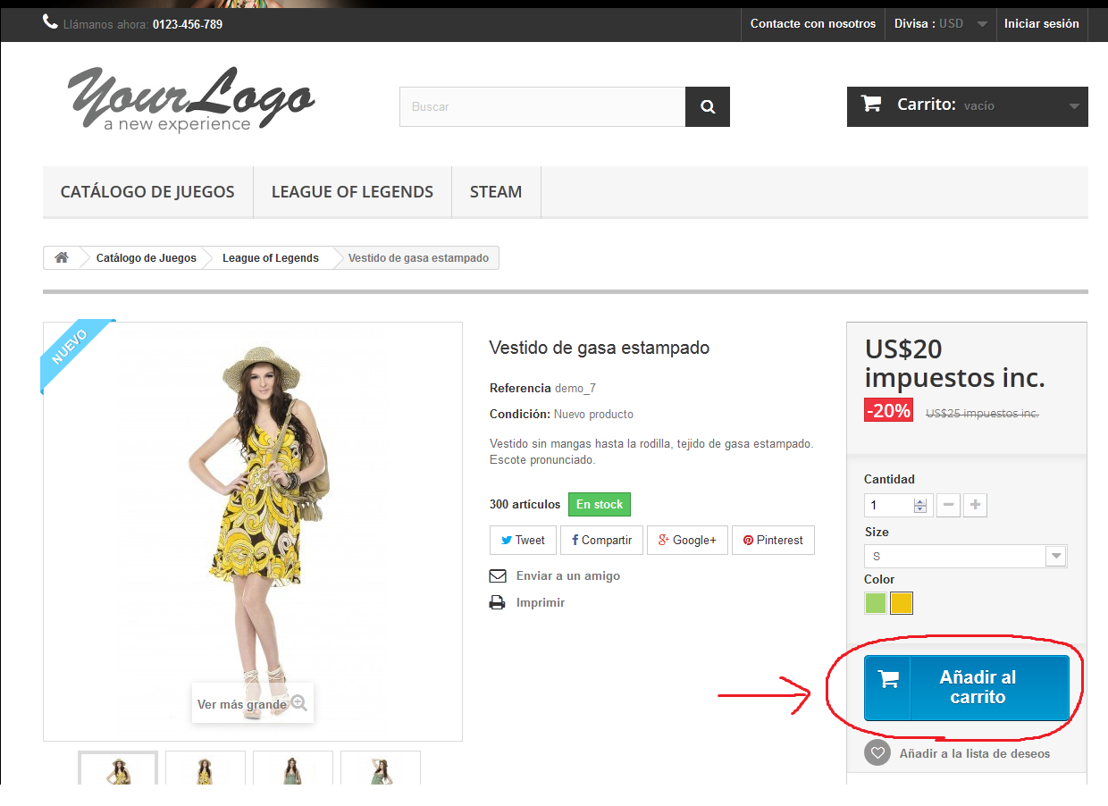

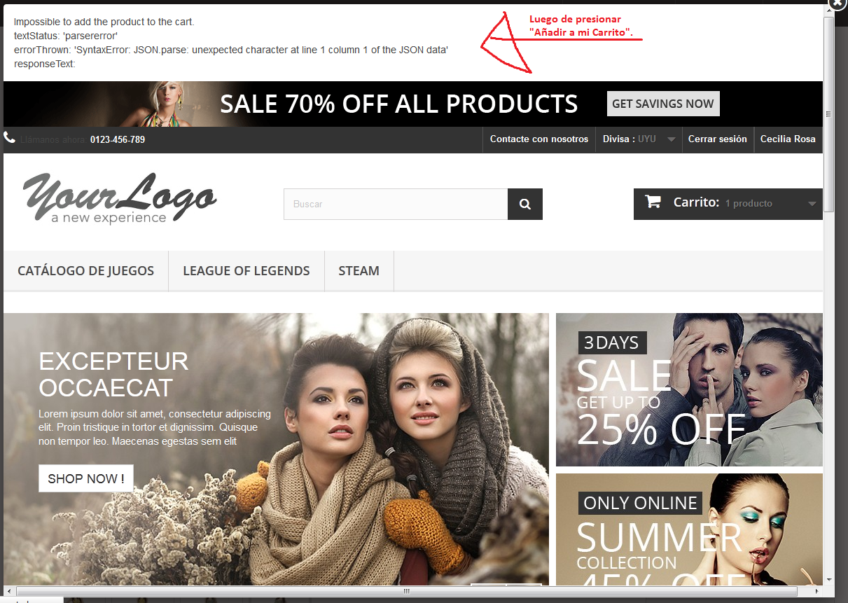

ceciita26 Posted September 20, 2015 Share Posted September 20, 2015 (edited) Hola, que tal?, estoy teniendo un problema y busque por todos lados una solución antes de consultar aquí, por las dudas que ya existiera una respuesta que sirva pero nada. Estoy armando un tienda virtual, todo iba muy bien, hasta que cuando entro a ver información completa del producto. Al darle "añadir a mi cesta", me tira este error: Entro a la información completa de un producto. Luego de presionar añadir al carrito. Impossible to add the product to the cart. textStatus: 'parsererror' errorThrown: 'SyntaxError: JSON.parse: unexpected character at line 1 column 1 of the JSON data' responseText: Estoy usando la plantilla que viene por defecto, y no toque nada, más que cambiar los productos que vienen por otros. No entiendo porque tira este error, espero puedan ayudarme. Si añado el producto desde la home page o desde "vista rápida" a mi cesta, no hay ningún problema, lo añade correctamente. Prestashop 1.6.1.1_es Plantilla por defecto: default-bootstrap version 1.0 Espero puedan ayudarme. Desde ya, muchas gracias! Edited September 20, 2015 by ceciita26 (see edit history) Link to comment Share on other sites More sharing options...

m4tik Posted May 4, 2016 Share Posted May 4, 2016 Hola, mirando solución para este problema me encontré con una solución que aunque muy sencilla y lógica, a mi me ha ayudado a solucionar este problema. Simplemente si tienes un index.html para que no se vea la tienda en el directorio raíz, con renombrar o eliminar el index ya se puede añadir productos al carrito .... sí, así de fácil ;-) Saludos. M4tik Link to comment Share on other sites More sharing options...
