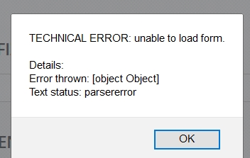

TECHNICAL ERROR: unable to load form - parsererror
Hallo Freunde, habe plötzlich diesen Fehler beim erstellen eines neuen Kundenkontos.
TECHNICAL ERROR: unable to load form; Details: Error thrown: (object Object)
Text Status: parsererror
Mein Errorlog vom Server:
[sun Sep 20 02:05:38 2015] [error] [client 178.xx.xxx.xxx] PHP Fatal error:  Uncaught  --> Smarty: unable to write file /home/www/web195/html/meinedomain/cache/smarty/compile/wrt55fdf852111473_99977360 <-- \n  thrown in /home/www/web195/html/meinedomain/tools/smarty/sysplugins/smarty_internal_write_file.php on line 46
Kann jemand helfen damit mein Shop wieder Online geht?
