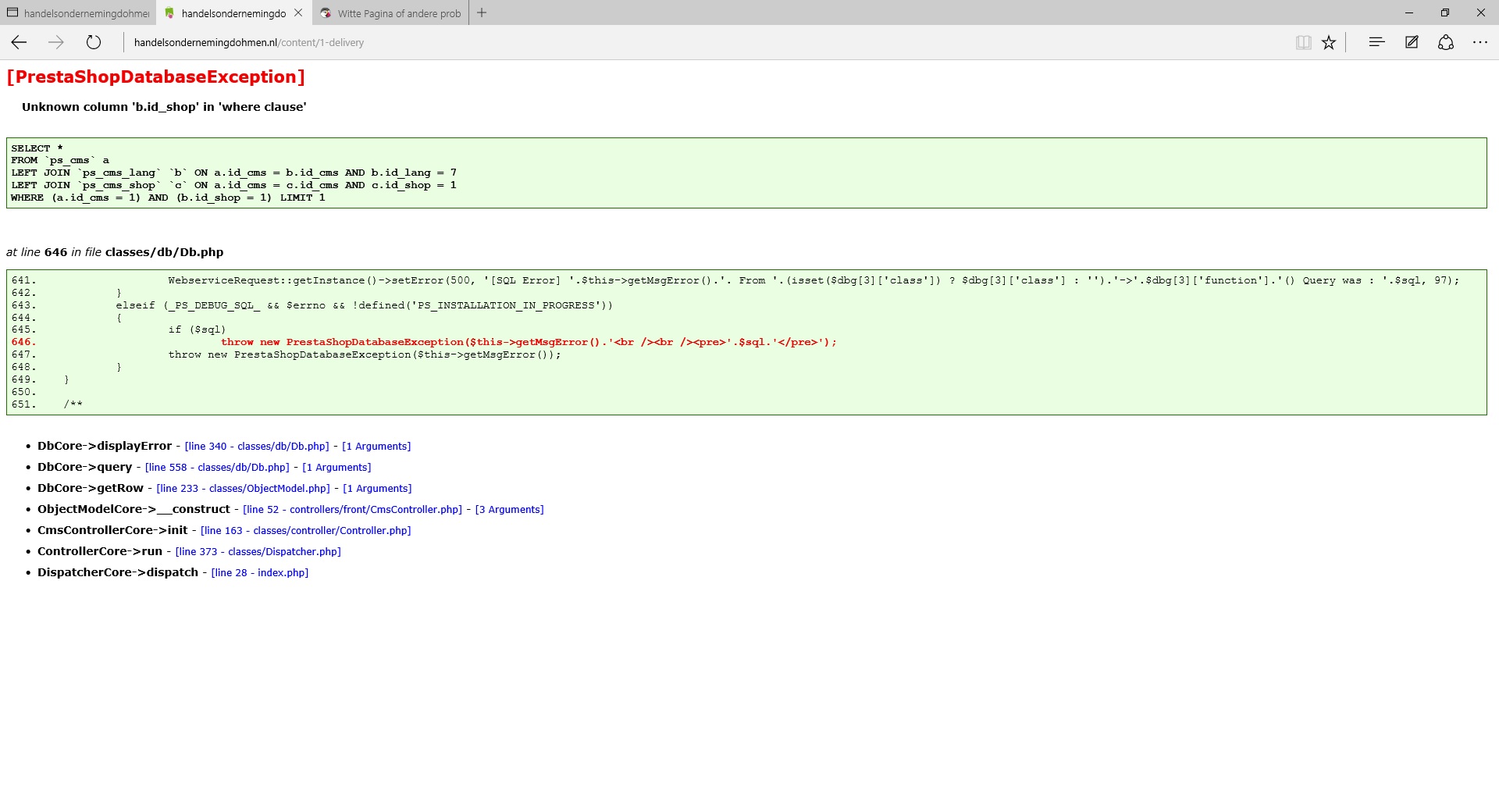

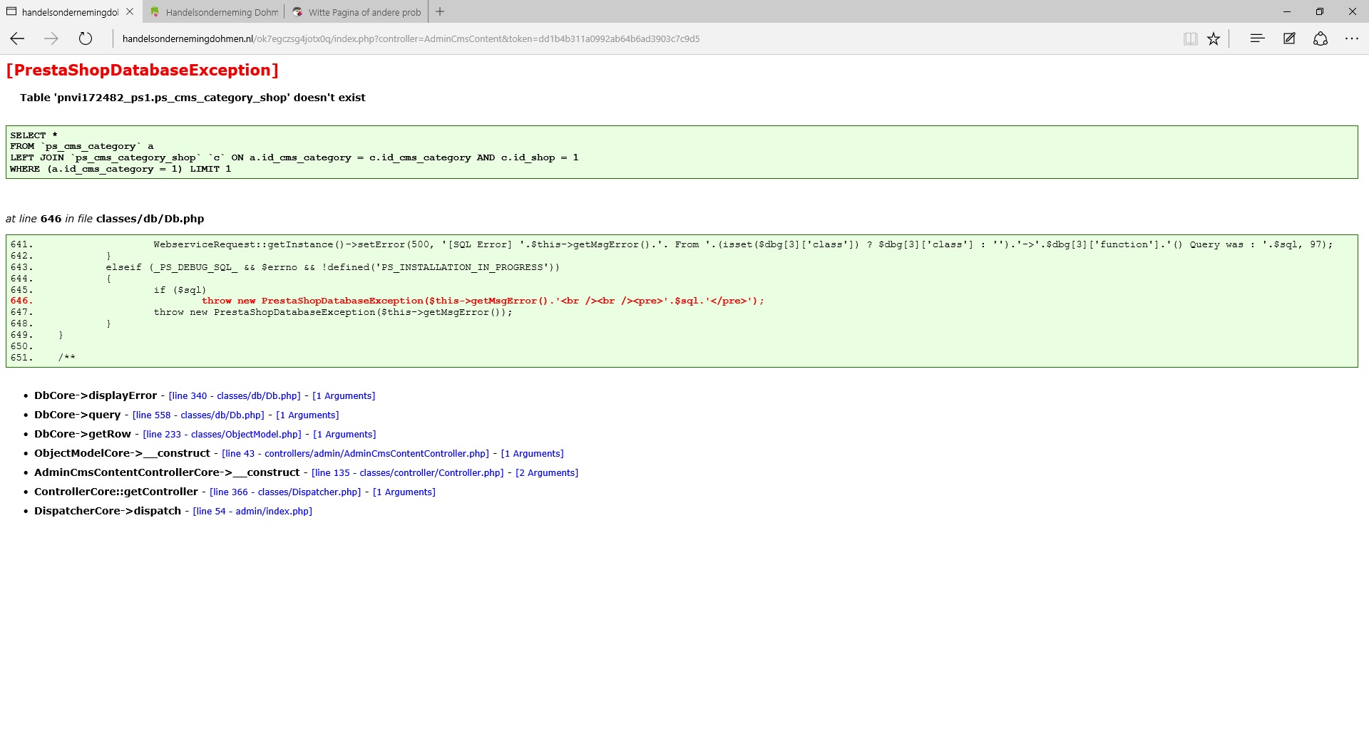

BDohmen Posted September 19, 2015 Share Posted September 19, 2015 (edited) Op dit moment heb ik een probleem met mijn CMS omgeving, zowel in de front- als de back office. Back office: daar krijg ik de category cannot be loaded melding Front office: daar krijg ik een 404 of pagina bestaat niet. Het probleem is ontstaan doordat ik mijn site heb willen updaten naar een nieuwe versie, daarna zijn een aantal zaken omgevallen, waaronder CMS. ServergegevensServergegevens Linux #1 SMP Tue May 12 18:07:50 MSK 2015 x86_64Server softwareversie Apache/2PHP versie 5.5.24Geheugenlimiet 128MMaximale uitvoeringstijd 60MySQL versie 5.6.23MySQL server localhostTabellen voorvoegsel ps_MySQL-engine InnoDBWinkel informatiePrestashop versie 1.6.0.11Winkel-URL http://handelsondernemingdohmen.nl/Huidig gebruikte thema default-bootstrap Edited September 23, 2015 by BDohmen (see edit history) Link to comment Share on other sites More sharing options...

BDohmen Posted September 20, 2015 Author Share Posted September 20, 2015 Ik heb nieuwe debug screenshots gemaakt en deze aan het 1e bericht gekoppeld. een vanuit BE en 1 vanaf de shop Link to comment Share on other sites More sharing options...
maconl Posted September 20, 2015 Share Posted September 20, 2015 ok nu is het duidelijk kijk in je database of : ps_cms_lang bestaat en of het de id_shop heeft kijk in je database of : ps_cms_category_language bestaat en of het de id_shop heeft Link to comment Share on other sites More sharing options...

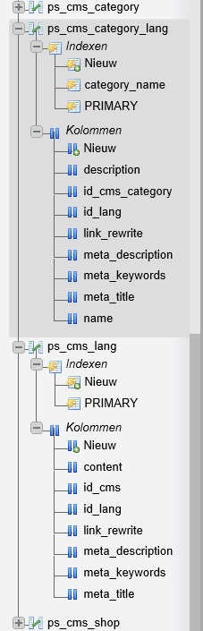

BDohmen Posted September 21, 2015 Author Share Posted September 21, 2015 (edited) Ik heb even met PHPmyadmin gekeken, maar volgens mij staan beide waarden er niet in. Het plaatje is aan het 1e bericht gekoppeld Nu is de vraag wat moet er ingevuld worden? Edited September 21, 2015 by BDohmen (see edit history) Link to comment Share on other sites More sharing options...
BDohmen Posted September 21, 2015 Author Share Posted September 21, 2015 Ik heb geprobeerd om bij beide Waarden (ps_cms_category_lang & ps_cms_lang) de kolom id_shop toe te voegen. Ik heb hier phpmyadmin voorgebruikt. Als ik de waarde toevoeg en op SQL voorbeeld klik, dan krijg ik de onderstaande regel te zien. ALTER TABLE `ps_cms_lang` ADD `id_shop` INT(10) UNSIGNED NOT NULL AFTER ; Druk ik echter op opslaan, dan krijg ik de melding: MySQL meldt: #1064 - you have an error in your SQL syntax Link to comment Share on other sites More sharing options...
BDohmen Posted September 22, 2015 Author Share Posted September 22, 2015 ik heb in beide tables de kolom id_shop toegevoegd. Maar als ik in de BackEnd ga kijken bij de CMS knop, dan krijg ik nog steeds dezelfde melding. wat zie ik over het hoofd? Link to comment Share on other sites More sharing options...

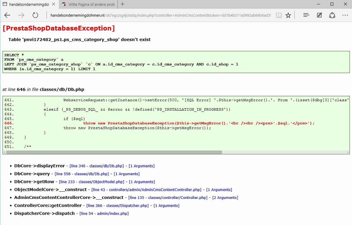

BDohmen Posted September 23, 2015 Author Share Posted September 23, 2015 (edited) Zojuist even een nieuwe debug gemaakt. Als ik het goed lees, dan mis ik nog een tabel genaamd: ps_cms_category_shop Ik ga de 3 genoemde mappen even kopiëren. Edited September 23, 2015 by BDohmen (see edit history) Link to comment Share on other sites More sharing options...
BDohmen Posted September 23, 2015 Author Share Posted September 23, 2015 Na het kopiëren van de genoemde mappen, lijkt het CMS panel in de back end ineens te werken. Ik heb de betreffende pagina's even bijgewerkt en getest, alleen de algemene voorwaarden doen het niet, ga ik ff uitzoeken. maconl en mdekker: bedankt voor de hulp Link to comment Share on other sites More sharing options...
