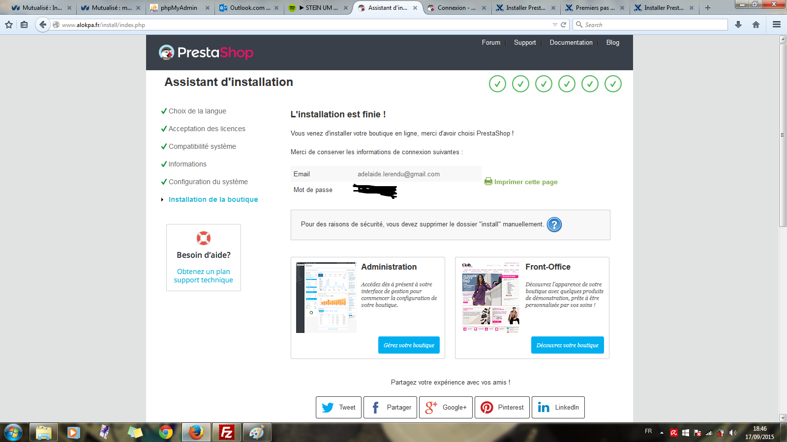

Tooz Posted September 18, 2015 Share Posted September 18, 2015 Bonjour, J'ai suivi à la lettre les recommendations d'OVH et de prestashop, tout fonctionnait bien jusqu'au dernier moment où j'ai attéri sur cette page (en pièce jointe)..Le seul problème c'est que après ça je n'ai pas pu me connecter à prestashop, ils disent que l'email qui est entré n'est lié à aucun client de prestashop....Dois-je recréer un compte?Sachant que j'avais TOUT fait, (base de donnée mysql, upload fichiers prestashop sur ftp via filezilla etc etc)...Je ne peux donc ni gérer ma boutique ni voir le front office....MErci de votre aide... Link to comment Share on other sites More sharing options...
BriceVanZeg Posted September 18, 2015 Share Posted September 18, 2015 Bonjour, Il y a toujours la page de OVH sur ton nom de domaine, il te faut la supprimer depuis ton FTP ..!Apres, comme il est indiqué, il faut supprimer le fichier install, ou le renommer.! Et tiens nous au courant de ce qu il se passe. Bon courage Brice Link to comment Share on other sites More sharing options...
Tooz Posted September 18, 2015 Author Share Posted September 18, 2015 Bonjour, J'ai déjà supprimé le dossier install.Mais le seul probleme que je rencontre c'est que le compte lié à l'adresse [email protected] n'a pas été créé! Je ne peux même pas me connecter à l'interface prestashop, c'est comme si je n'avais rien fait....Alors que sur la photo que je vous ai envoyé ci dessus, il est clairement marqué que cette adresse a été enregistrée sur prestashop, non? Link to comment Share on other sites More sharing options...
