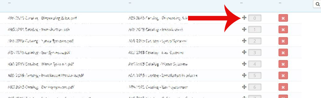

piribipipi Posted September 18, 2015 Share Posted September 18, 2015 (edited) Hola, he creado un modulo en el que recupero elementos de una tabla de la base de datos usando el helperlist de prstashop. Consigo que se muestre la lista, y aparezca una columna de Posicion, en la cual tras arrastras y soltar los elementos en su posicion correcta, me muestra un mensaje de exito y los ids de posicion son recalculados. El problema es que no se guarda nada en la base de datos, y por lo tanto cuando regreso a esa pagina de nuevo, no se recuperan las modificaciones hechas... Alguien me puede ayudar con esto? Cada vez que arrastro y suelto uno de los elementos, puedo ver que se llama a una url del estilo mediante ajax: http://miweb.com/administrador/index.php?controller=AdminModules&token=acc8f9e6b2636640b938a6ef8e0e3123&rand=1442541188671 con unos parametros similares a los siguientes: action updatePositions ajax 1 catalog[] tr_2_45_0 catalog[] tr_2_43_0 catalog[] tr_2_46_0 catalog[] tr_2_47_0 catalog[] tr_2_48_0 catalog[] tr_2_49_0 catalog[] tr_2_52_0 catalog[] tr_2_53_0 catalog[] tr_2_54_0 catalog[] tr_2_55_0 catalog[] tr_2_59_0 catalog[] tr_2_62_0 id 43 way 1 La respuesta de esto es un resultado vacio. Estoy casi seguro que es una llamada AJAX, pero no se donde tengo que añadir el codigo para poder procesar estos parametros y poder guardar correctamente la informacion en la base de datos.... Alguien me puede ayuudar por favor? Gracias! PD: Adjunto una imagen del listado y de la columna de "Posicion" que permite ordenar los elementos de la lista. Edited September 18, 2015 by piribipipi (see edit history) Link to comment Share on other sites More sharing options...
Enrique Gómez Posted September 18, 2015 Share Posted September 18, 2015 Lo ideal en estos casos es fijarse en los controladores que lo tienen implementado P.ej AdminProductsController ajaxProcessUpdatePositions Acaban llamando a un método de "negocio" $product->updatePosition($way, $position) Link to comment Share on other sites More sharing options...
