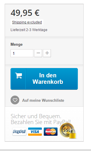

Mir ist aber aufgefallen, dass einige sachen einfach nicht übersetzt werden.
z.B. beim  Checkout:
I agree to the terms of service and to the terms of revocation and will adhere to them unconditionally.
oder
Shipping excluded
Geht das nur mir so?
