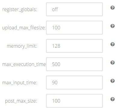

seu max_input time com 90 deveria ser alterado para 300, mas nao acredito que este seja o erro. Altere e tente novamente.
Bom dia,
Meu servidor não permite essas configurações... estou pensando muito em cancelar este e adotar um novo.
