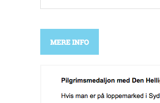

by bram Posted September 11, 2015 Share Posted September 11, 2015 (edited) hej, Jeg har lige lært af presta-dyr at sætte billeder ind, så det gør jeg hermed, det gør det væsentligt nemmere for alle at forstå hvad jeg taler om. Skal lige fortælle hvad mit tema er: det hedder Macedo og jeg bruger HOME1 når (og hvis) nogen går ind på dette link: http://themeforest.net/item/macedo-responsive-prestashop-theme/full_screen_preview/10958309 Min side er www.bybram.dk Jeg vil meget gerne ændre mine farver på font og i priser på min hjemmeside... Lige nu er de blå og det vil jeg meget gerne ændre.. Jeg tror jeg skal ind i noget css, men tør ikke selv uden at få noget guidence fra nogen som er smartere end mig.. Når jeg kører cursoren over en menu, kommer der en blå farve frem, den vil jeg MEGET gerne ændre. Det er samme farve som på fonten og priserne. Se her: Og her: Og sidst: Alt det ville jeg meget gerne kunne ændre.. Se siden her: www.bybram.dk Hvis jeg også kunne ændre fonten, ville det jo være fantastisk, men det er kun bonus, hvis det kan lade sig gøre.. På forhånd tak Michael Mørck www.bybram.dk Edited September 14, 2015 by by bram (see edit history) Link to comment Share on other sites More sharing options...

Prestafan1234 Posted September 15, 2015 Share Posted September 15, 2015 Det skal rettes i themets css filer via FTP Baggrundsfarven på menuen ændres i linie 454 i filen: /modules/posmegamenu/css/customenu.csselement {}.pt_custommenu div.pt_menu.act a, .pt_custommenu div.pt_menu.active a, .pt_custommenu div.pt_menu a:hover { background: #79D1EE none repeat scroll 0% 0%; color: #FFF;} Hvor du retter #79D1EE til den ønskede farve eller hex-værdi Jeg kan ikke søge på din side og ved derfor ikke, hvor jeg finder dit eksempel med pilgrimsarmbånd (du bør have et søgefelt!), og de varer jeg har tjekket, har ikke noget "Mere info", men du skal kigge i /themes/dittheme/css/product.css efter farvekoden #79D1EE som er den turkis farve, der går igen i dit theme I IE, Firefox og Chrome kan du bruge dev-tools ved at trykke F12, som loader et plugin i din browser, du kan bruge til at lede efter disse ting samt se sti til, hvor du skal rette ved at "pege" på det relevante element. Det er altid en god ide at tage en backup, inden man laver ændringer (jeg formoder, du har backup af themet, da du jo sikkert har downloadet det efter køb:-) Link to comment Share on other sites More sharing options...
