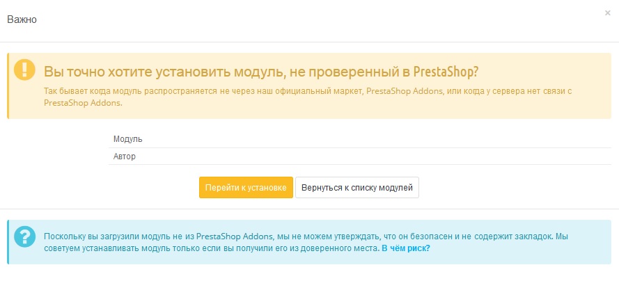

Модули добавились,но они не устанавливаются.В чём может быть причина? Нажимаю перейти к установке,но ничего не происходит. На картинке ниже видно как это выглядит.

Попробуйте в другом браузере открыть
Попробую в другом браузере. Я уже взял версию Преста по старее, взял 1.6.0.5, в ней вроде заработал один из модулей. Попробую в 1.6.1.1 в другом браузере запустить. Модули видимо разрабатывались не для самой новой версии.
Удалось в другом браузере установить этот модуль в 1.6.1.1 https://www.prestash...egories-module/
