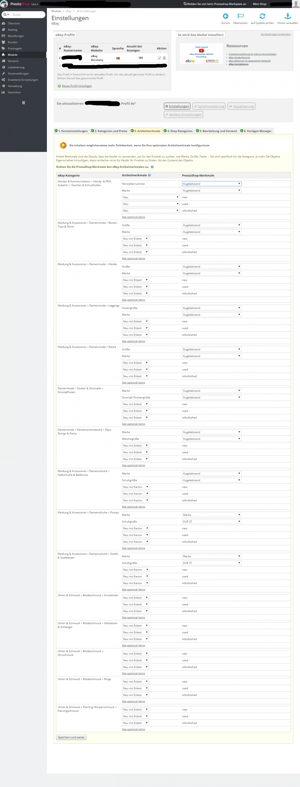

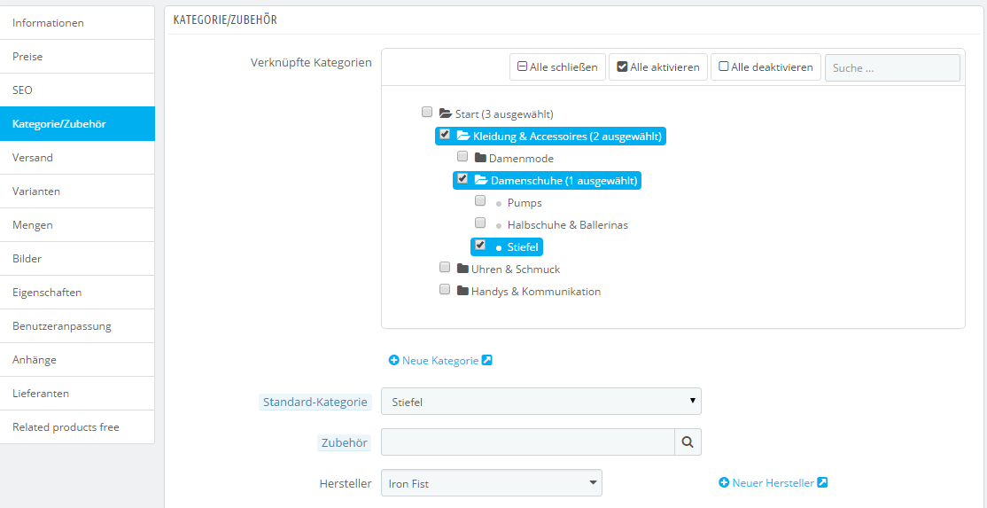

Lausli Posted September 11, 2015 Author Share Posted September 11, 2015 (edited) Hallo und Danke für das Herzliche willkommen sowie den Beitrag. Also, bei dem Modul ist alles Grün. Nur bin ich mir nicht sicher, ob ich die Artikelmerkmale richtig gesetzt habe. Das ist etwas verwirrend. Im Artikel selbst hab ich ja das EAN-13 Feld. Da trage ich die 12 Stellige EAN ein. Weiterhin trage ich bei den Artikeleigenschaften "Schuhgröße" ein. Als Beispiel "37". Dann sollten alle Pflichtangaben im Artikel vorhanden sein. Das größte Mysterium ist aber im Modul selbst die Kategorie "Artikelmerkmale". Da sieht es mitunter total defuse aus. Hier mal ein Screenshot: Könnte es daran liegen, dass ich das System falsch verstanden habe, was die Kategorien angeht? Hier mal ein Screenshot, wie ich die Kategorien in den Artikel gesetzt habe. Das habe ich so gemacht, weil das für mich am sinnvollsten ist um es mit eBay zu Synchronisieren. Ich habe nicht bei allen Artikeln eine EAN. Auf vielen Kartons steht z.B. nur solch eine Nummer (nicht immer die gleiche aber diese Schematic): I0000047654 > Das ist wohl die Nummer vom Outlet, die das drauf geklebt haben. Wie bekommt man in solchen fällen also z.B. "Kein Wert" oder "Nicht zutreffend" etc. rein? Ich habe jetzt allem Shirts, Röcken, Leggings und Schuhen die Eigenschaft "Schuhgröße" und "Größe" hinzugefügt. Schuhgröße z.B. 39 Größe z.B. M Trotzdem bekomme ich immer wieder solche Fehler beim Syncronisieren von Bekleidung: Das Artikelmerkmal Schuhgröße fehlt. Fügen Sie diesem Angebot Schuhgröße hinzu, geben Sie einen gültigen Wert ein und versuchen Sie es dann erneut. Das Artikelmerkmal Schuhgröße fehlt.Das Artikelmerkmal Marke fehlt. Fügen Sie diesem Angebot Marke hinzu, geben Sie einen gültigen Wert ein und versuchen Sie es dann erneut.Das Artikelmerkmal Marke fehlt.In EAN fehlt ein Wert. Geben Sie einen Wert ein und versuchen Sie es erneut.Geben Sie einen Wert in EAN ein und versuchen Sie es erneut. Die Artikel sehen aber jetzt im Allgemeinen in den Eigenschaften so aus: Es wäre toll, wenn mir jemand meinen Fehler erklären könnte und zeigen oder sagen wie man es richtig macht. Vielen Dank für die Hilfe. Edited September 11, 2015 by Lausli (see edit history) Link to comment Share on other sites More sharing options...

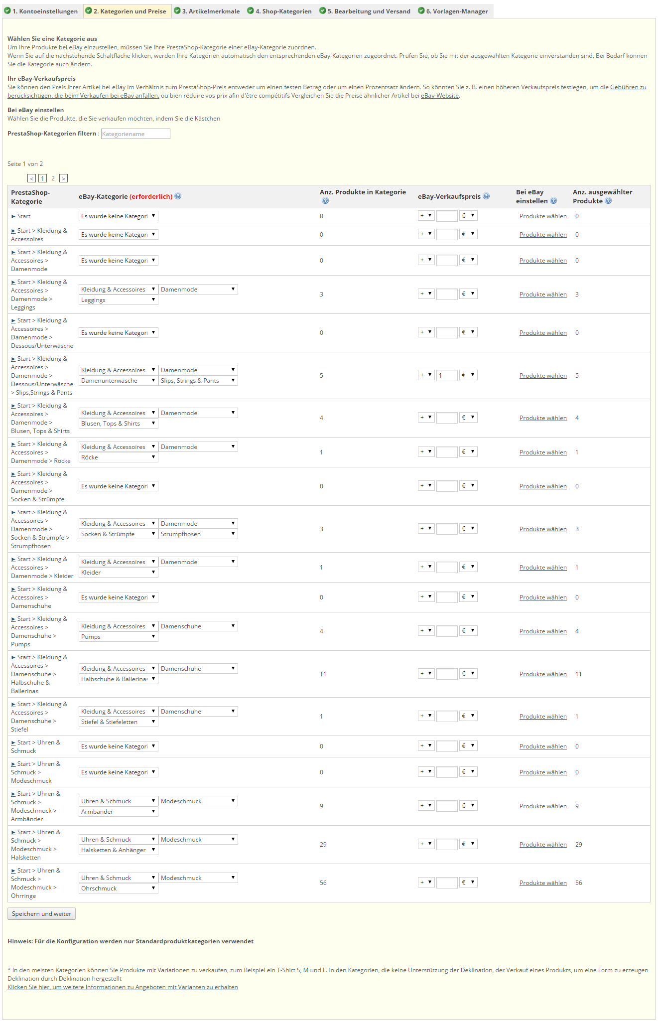

kulli Posted September 11, 2015 Share Posted September 11, 2015 Bei den Artikelmerkmalen hast Du ja auch nur in einer Kategorie Marke und Größe richtig eingetragen; das must Du bei den anderen auch noch machen (Dein erstes Bild) poste doch auch mal die ebay moduleinstellungen unter punkt 2 kategorien (ausgeklappt) Link to comment Share on other sites More sharing options...
Lausli Posted September 13, 2015 Author Share Posted September 13, 2015 (edited) Hallo Kulli, das mit den Merkmalen stimmt, da werde ich gleich nochmal nachbessern. Aber z.B. "Größe" kann ich ja gar nicht angeben, weil ich ja nur die Kategorie "Pumps" habe. Da sind ja alle Schuhe drinnen. Muss ich jetzt also noch jeweils eine Kategorie für jede Schuhgröße anlegen? Dann könnte ich ja die Größe richtig angeben. Hier ist jetzt nochmal der Screenshot von den Ausgeklappten Kategorien. Wenn ich das richtig verstanden habe, müsste ich also für jede Kategorie noch zusätzlich die Schuhgröße als weitere Unterkategorie angeben, oder als Wert "Größe" sowas wie "Siehe Artikelbeschreibung" oder so eintragen, stimmts? Also Option 1: Start > Kleidung & Accessoires > Damenschuhe > Pumps > Schuhgröße 37 Start > Kleidung & Accessoires > Damenschuhe > Pumps > Schuhgröße 38 Start > Kleidung & Accessoires > Damenschuhe > Pumps > Schuhgröße 39 Start > Kleidung & Accessoires > Damenschuhe > Pumps > Schuhgröße 40 etc. Oder Option 2, dass ich bei den Merkmalen bei Start > Kleidung & Accessoires > Damenschuhe > Pumps im Attribut "Größe" dann irgendwas eintrage, was deutlich macht das die Größe in der Beschreibung zu sehen ist. Da gäbe es noch etwas, was ich nicht ganz verstehe bei den Merkmalen. Da steht ja "Größe" und "Marke". Dem würde bzw. muss ich ja einem Wert zuweisen. Rechts steht aber nur eine Liste von Attributen. Da habe ich im Dropdown auch nur die Auswahlmöglichkeit "Marke". Viel besser wäre doch, wenn ich da z.B. "Irion Fist" angeben könnte. Das ist ja auch die Marke. Danke Edited September 13, 2015 by Lausli (see edit history) Link to comment Share on other sites More sharing options...

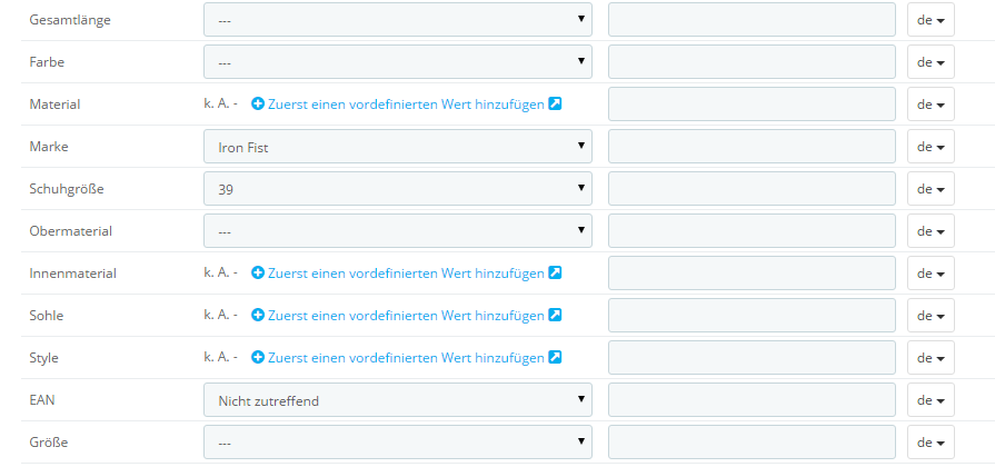

JUICYDESIGN Posted November 12, 2015 Share Posted November 12, 2015 danke Lausli und Kuli. das hat nun mit einer Produktgruppe tatsächlich geklappt. Nur würde ich gern betreffs Verständnis wissen, was es nun bedeutet, wenn jetzt die korrekte EAN Nummer beim Produkt angegeben ist dann aber beim Modul als Artikelmerkmal bei Herstellernummer "nicht zutreffend" steht. Wird dann die Nummer nicht angefasst und übermittelt? Weil es gibt noch eine weitere Produktgruppe (aus der gleichen Ebayoberkategorie), bei der ich aber noch keine EAN habe und nun gedacht habe, tippst du einfach mal 13x1 ein und dann okay. Aber diese Artikel syncht ernicht, er meckert dass die EAN nicht vorhanden ist. Prüft er diese EAN nun @Lausli ? Oder warum hat er nun die Produkte mit richtiger EAN + nicht zutreffend übermittelt nicht aber die mit falscher EAN + nicht zutreffend?? Aber zumindest war das schon sehr hilfreich. Nochmals danke Lausli! Link to comment Share on other sites More sharing options...
