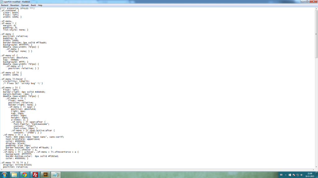

lisaakant Posted September 16, 2015 Share Posted September 16, 2015 Ik doe het trouwens zo: downloaden van FTP server > download map, hier pas ik het bestand aan.Upload het weer terug op ftp via filezilla. In map /themes/default-bootstrap/cssHij pas het dan automatisch aan in de andere mappen zag ik, want zodra ik het bestand weer download vanaf de ftp.Dan staan wel mijn eigen kleurcodes erin. Link to comment Share on other sites More sharing options...

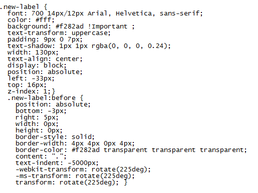

Inform-All Posted September 17, 2015 Share Posted September 17, 2015 U moet de kleur voor het NIEUW labeltje in "themes>default-bootstrap" global.css aanpassen op regel 6303 Link to comment Share on other sites More sharing options...
lisaakant Posted September 17, 2015 Share Posted September 17, 2015 Dat snap ik. Maar ik ben nu bezig met blocktopmenu, zoals hier boven in de html is te zien heb ik het wel aangepast maar kun je het online niet zien. Link to comment Share on other sites More sharing options...
lisaakant Posted September 17, 2015 Share Posted September 17, 2015 (edited) Hier nu de html van het NIEUW label aangepast, (zie html) maar ook niet zichtbaar op de shop. ik heb de instellingen zo staan: Template-compilatie : Forceer compilatie Cache NEE Rechts boven in "cache legen" gedaan, browser cache geleegd, map cache verwijderd van de ftp /themes/default-bootstrap/cacheEn shift+F5 geprobeerd.. Ik ben echt al 20 uur aan het prutsen, ondertussen word ik er aardig weemoedig van. aangepast voor het 'proberen' in element inspecteren lukt wel, dan veranderd de kleur inderdaad. Edited September 17, 2015 by lisaakant (see edit history) Link to comment Share on other sites More sharing options...

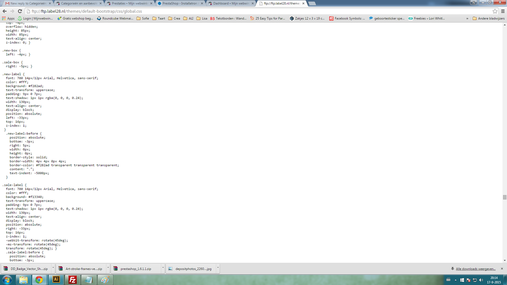

lisaakant Posted September 17, 2015 Share Posted September 17, 2015 Ik heb cache via ftp al leeg gemaakt, staat hier boven geloof ik ook wel. En ik snap dat F5 cashe niet leeg maakt maar wel een harde refresh. En ja ik snap ook dat je dat na elke wijziging moet doen. Maar het helpt dus niet. Link to comment Share on other sites More sharing options...
maconl Posted September 17, 2015 Share Posted September 17, 2015 controleer via ftp of t JUISTE CSS bestand ook aangepast is indien ja dan is het puur je cache van je webshop Link to comment Share on other sites More sharing options...
lisaakant Posted September 17, 2015 Share Posted September 17, 2015 Ja, naar mijn weten is het het juiste css bestand. Gezocht via element inspecteren en dan word hij weergegeven. Ik zal straks nog een keer proberen, Zag net pas je edit van je eerste bericht! Link to comment Share on other sites More sharing options...

lisaakant Posted September 17, 2015 Share Posted September 17, 2015 (edited) Via chrome werk ik altijd, css is het juiste bestand. Global in dit geval. "NIEUW label" Mijn cache is leeg? Mijn css correct aangepast. ik heb de instellingen zo staan: Template-compilatie : Forceer compilatie Cache NEE Wat doe ik nu nog verkeerd? Hij past het nog steeds niet aan.. Edited September 17, 2015 by lisaakant (see edit history) Link to comment Share on other sites More sharing options...

maconl Posted September 17, 2015 Share Posted September 17, 2015 Sorry zie dat je nieuw label wilt hebben als eerste zou ik kladblok niet gebruiken download notepad++ deze heeft ook regelnummers download hier : https://notepad-plus-plus.org/download/v6.8.3.html met kladblok heb je kans dat je utf niet goed komt dan heb je idd regel 6303 nodig ik weet niet hoe je t aangepast hebt of geupload hebt maar t is gewoon nog t origineel bestand wat er in staat dus je kan het cache wissen wat je wilt maar de kleur zal blauw blijven je download global.css vanaf je server je wijzig het met notepadd++ en upload het weer , ftp vraagt het bestand bestaat al moet ik het overschrijven , kies hier ja op of na het downloaden verwijder of hernoem je je global.css op je hosting denk dat het hier mis gaat dat hij niet overschreven wordt Link to comment Share on other sites More sharing options...
lisaakant Posted September 17, 2015 Share Posted September 17, 2015 (edited) Ja maar via mijn ftp adres. (ftp.label28.nl)En ik ga dan naar /themes/default-bootstrap/css/global.cssDan staat daar wel roze code ipv blauw. En als ik global.css weer download vanaf de ftp via Filezilla dan is het ook de aangepaste versie.. je download global.css vanaf je server je wijzig het met notepadd++ en upload het weer , ftp vraagt het bestand bestaat al moet ik het overschrijven , kies hier ja op Dit is precies wat ik doe inderdaad.. Edited September 17, 2015 by lisaakant (see edit history) Link to comment Share on other sites More sharing options...
maconl Posted September 17, 2015 Share Posted September 17, 2015 (edited) Ik wil beide aanpassen.. ik snap wel hoe de html werkt. Dus uiteindelijk wil ik nog veel meer aanpassen.. Maar de wijzigingen komen dus niet online. Kan het zijn dat alles overruled of iets word? Lijkt me sterk , heb ik nog niet / nooit meegemaakt dat css in dit geval overruled word Edit: enkel dus middels cache en heel soms met compile deze kan je ook eventueel leeg maken (op index.php na) maar controleer na het uploaden je aangepast bestand , dus erop klikken met rechterknop en dan bekijken / bewerken kiezen dan naar betreffende regel , staat hij hier met de aangepaste kleur dan is dat in orde indien niet dan is er iets mis gegaan met uploaden ( even goed kijken met de dataoverdracht of er geen fout tussen komt ) of anders de gloabal.css hernoemen in bv --global.css dan aangepaste css weer uploaden ,dan weet je zeker dat je upload goed zit Edited September 17, 2015 by maconl (see edit history) Link to comment Share on other sites More sharing options...

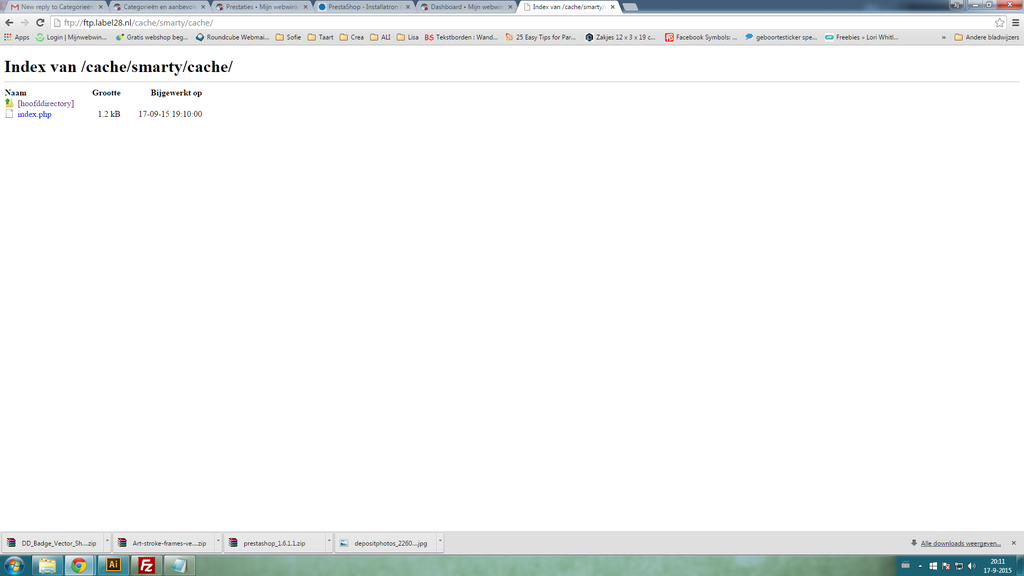

maconl Posted September 17, 2015 Share Posted September 17, 2015 ok dus t uploaden klopt dan wat je dan kan doen is compile leegmaken met ftp -> ga naar cache ->smarty->compile in deze map kan je alles verwijderen behalve index.php Link to comment Share on other sites More sharing options...
lisaakant Posted September 17, 2015 Share Posted September 17, 2015 Die is al leeg.. Link to comment Share on other sites More sharing options...
