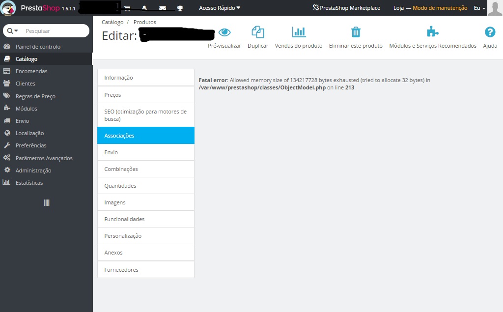

prestadix Posted September 7, 2015 Share Posted September 7, 2015 Olá a todos, Depois de trocar a associação de uma subcategoria com 6 produtos e associar a outra subcategoria criada nova, ao tentar aceder aos produtos que se encontravas nessa categoria, o separador associações não mostra mais as associações para fazer a alteração. Cada produto que tinha lá passou a estar associado ao "HOME" e, no front office continua disponível e a funcionar. No entanto pretendo desassociar da vela categoria para a nova, mas quando clico no separador "associações" dá-me o seguinte erro: Fatal error: Allowed memory size of 134217728 bytes exhausted (tried to allocate 32 bytes) in /var/www/prestashop/classes/ObjectModel.php on line 213 Fatal error: Allowed memory size of 134217728 bytes exhausted (tried to allocate 32 bytes) in /var/www/prestashop/Core/Foundation/IoC/Core_Foundation_IoC_Container.php on line 93 Fatal error: Allowed memory size of 134217728 bytes exhausted (tried to allocate 19 bytes) in /var/www/prestashop/classes/db/DbPDO.php on line 152 Fatal error: Allowed memory size of 134217728 bytes exhausted (tried to allocate 32 bytes) in /var/www/prestashop/classes/ObjectModel.php on line 213 Fatal error: Allowed memory size of 134217728 bytes exhausted (tried to allocate 2 bytes) in /var/www/prestashop/classes/Category.php on line 1204 Fatal error: Allowed memory size of 134217728 bytes exhausted (tried to allocate 32 bytes) in /var/www/prestashop/classes/ObjectModel.php on line 213 Os restantes produtos das outras categorias estão a funcionar normalmente. (de referir que tenho Debug ativado) cada linha representa um erro diferente referente a um produto diferente. Não sei o que fazer, alguém poderia ajudar? Outros erros idênticos são exibidos para os outros produtos das categorias alteradas. Anexo um print com um dos erros. Desde já agradeço a vossa atenção. Link to comment Share on other sites More sharing options...
Daniel - PrestaBR Posted September 7, 2015 Share Posted September 7, 2015 Aumente o limite de memória do PHP no seu host. Tem vários posts sobre isso no forum. 1 Link to comment Share on other sites More sharing options...
selectshop.at Posted September 7, 2015 Share Posted September 7, 2015 Veja aqui a configuracao corret do seu servidor para correr Prestashop: https://www.prestashop.com/forums/topic/236128-tutorial-servidor-configura Link to comment Share on other sites More sharing options...
prestadix Posted September 8, 2015 Author Share Posted September 8, 2015 On 9/7/2015 at 8:30 PM, Daniel - PrestaBR said: Aumente o limite de memória do PHP no seu host. Tem vários posts sobre isso no forum. Olá Daniel, Muito obrigado pela sua rápida resposta. Eu já tinha percebido que pudesse ser algo do género, desculpe a minha ignorância, mas eu sou leigo no assunto. Eu já andei à procura como aumentar a memória mas não encontrei nada que me pudesse ajudar. Contactei o fornecedor de serviço mas respondeu que não me poderia ajudar porque o serviço é sem aconselhamento incluído. No entanto confirmaram que é de facto necessário aumentar a memória. Então eu preciso de ajuda para o fazer passo a passo. Não sei se é importante, o meu serviço é uma VPS classic da OVH com as seguintes configurações: Versão do software do servidor Apache Versão do PHP 5.4.39-0+deb7u2 Limite de memória 128M Tempo máximo de execução 30 A versão Prestashop é 1.6.1.1 e o tema é o default-bootstrap Se puder, agradeço toda a ajuda disponível, referindo que os meus conhecimentos em programação são praticamente zero. Cumprimentos; Link to comment Share on other sites More sharing options...

Daniel - PrestaBR Posted September 10, 2015 Share Posted September 10, 2015 On 9/10/2015 at 3:01 PM, prestadix said: Eu quero alterar 128M para 256M, são não sei é como! prestadix, Como já foi orientado, se você não tem conhecimento para alterar os parâmetros do PHP, ou seu host não permite esta alteração, deve solicitar ao suporte da sua hospedagem. Link to comment Share on other sites More sharing options...
prestadix Posted September 10, 2015 Author Share Posted September 10, 2015 On 9/10/2015 at 3:41 PM, Daniel - PrestaBR said: prestadix, Como já foi orientado, se você não tem conhecimento para alterar os parâmetros do PHP, ou seu host não permite esta alteração, deve solicitar ao suporte da sua hospedagem. Obrigado Daniel, Já tentei isso, mas a OVH não dá suporte! Aluga o espaço (VPS) onde posso instalar tudo o que pretendo, deu-me todos os acessos e até me informou o putty para aceder via ssh. O que eu preciso mesmo, é aceder ao ficheiro php.ini e alterar lá essas valores, mas não sei como encontrar esse ficheiro! De toda a maneira agradeço a sua resposta! Link to comment Share on other sites More sharing options...
Daniel - PrestaBR Posted September 10, 2015 Share Posted September 10, 2015 On 9/10/2015 at 3:46 PM, prestadix said: Obrigado Daniel, Já tentei isso, mas a OVH não dá suporte! Aluga o espaço (VPS) onde posso instalar tudo o que pretendo, deu-me todos os acessos e até me informou o putty para aceder via ssh. O que eu preciso mesmo, é aceder ao ficheiro php.ini e alterar lá essas valores, mas não sei como encontrar esse ficheiro! De toda a maneira agradeço a sua resposta! Se vc já tem acesso ao SSH, basta procurar no google: "como alterar php.ini pelo SSH". Tem os tutorais deles tb... http://guias.ovh.pt/ Link to comment Share on other sites More sharing options...
prestadix Posted September 10, 2015 Author Share Posted September 10, 2015 On 9/10/2015 at 4:40 PM, Daniel - PrestaBR said: Se vc já tem acesso ao SSH, basta procurar no google: "como alterar php.ini pelo SSH". Tem os tutorais deles tb... http://guias.ovh.pt/ Finalmente consegui alterar a memory de128M para 256M, mas o erro continua! Fatal error: Allowed memory size of 268435456 bytes exhausted (tried to allocate 89 bytes) in/var/www/prestashop/Adapter/Adapter_EntityMapper.php on line 98 Alguma dica? Link to comment Share on other sites More sharing options...
Daniel - PrestaBR Posted September 10, 2015 Share Posted September 10, 2015 On 9/10/2015 at 5:09 PM, prestadix said: Finalmente consegui alterar a memory de128M para 256M, mas o erro continua! Fatal error: Allowed memory size of 268435456 bytes exhausted (tried to allocate 89 bytes) in/var/www/prestashop/Adapter/Adapter_EntityMapper.php on line 98 Alguma dica? Aumente para 512M. Confira os demais parâmetros: https://www.prestashop.com/forums/topic/236128-tutorial-servidor-configura%C3%A7%C3%A3o-m%C3%ADnima-para-prestashop/ Link to comment Share on other sites More sharing options...
prestadix Posted September 10, 2015 Author Share Posted September 10, 2015 On 9/10/2015 at 5:14 PM, Daniel - PrestaBR said: Aumente para 512M. Confira os demais parâmetros: https://www.prestashop.com/forums/topic/236128-tutorial-servidor-configura%C3%A7%C3%A3o-m%C3%ADnima-para-prestashop/ Aumentei para 512, o erro já não aparece, mas não consigo aceder igualmente ao separador associações fica a carregar durante +/- 30s e não aparece nada! Link to comment Share on other sites More sharing options...

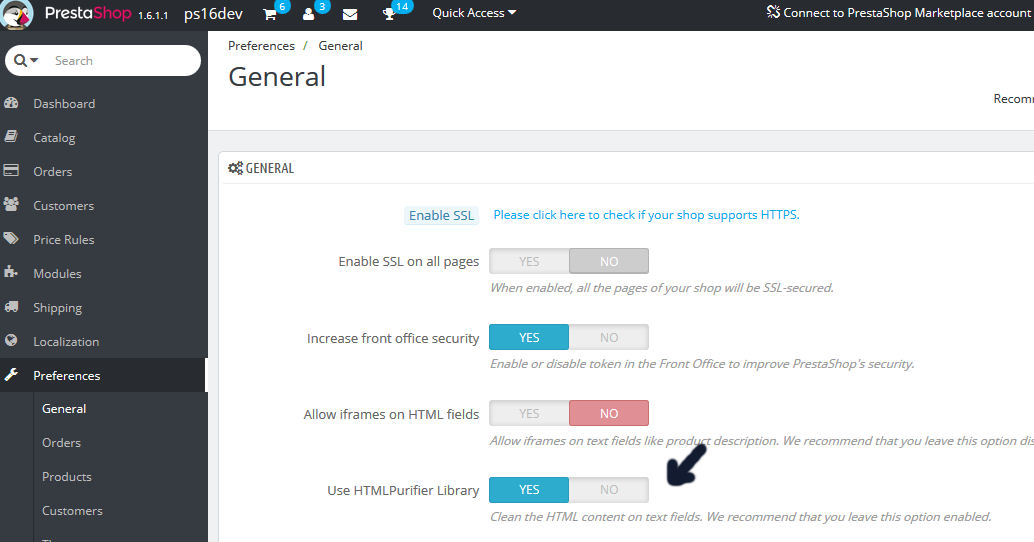

selectshop.at Posted September 11, 2015 Share Posted September 11, 2015 (edited) Com o modo debug ativado não diz nenhum erro nas categorias ? Fez alguma alteração em ficheiros ? Instalou algum módulo extra que não vem com o pacote da software, ou seja não é nativo ? Versão Prestashop em uso é ? Ah já encontrei a informação no tópico #4. Vc. tem o html purifier ativado ? Desative. Aba "preferências -> geral -> Usar a biblioteca HTMLPurifier=NAO Edited September 11, 2015 by selectshop.at (see edit history) Link to comment Share on other sites More sharing options...
prestadix Posted September 11, 2015 Author Share Posted September 11, 2015 On 9/11/2015 at 4:13 PM, selectshop.at said: Com o modo debug ativado não diz nenhum erro nas categorias ? Fez alguma alteração em ficheiros ? Instalou algum módulo extra que não vem com o pacote da software, ou seja não é nativo ? Versão Prestashop em uso é ? Ah já encontrei a informação no tópico #4. Vc. tem o html purifier ativado ? Desative. Aba "preferências -> geral -> Usar a biblioteca HTMLPurifier=NAO Não encontro isso! Link to comment Share on other sites More sharing options...
selectshop.at Posted September 11, 2015 Share Posted September 11, 2015 Vc. nao está olhando na aba correta. Como eu escrevi: Aba Prefrerências -> geral. Veja screen anexo. Link to comment Share on other sites More sharing options...

selectshop.at Posted September 11, 2015 Share Posted September 11, 2015 On 9/11/2015 at 4:54 PM, prestadix said: Tenho sido apenas eu a tratar de tudo, ninguém alterou nada na fatura, pelo menos manualmente! Nem vou usar a fatura pois tenho software próprio à parte. O meu tema é o original default-bootstrap. Qual ficheiro ou pasta que deveria repor? Onde posso encontrar essa pasta ou ficheiro? Desculpa. Este tópico eu removi, pois tinha colocado no tópico errado. Ele nao cocerne ao seu problema. Link to comment Share on other sites More sharing options...
prestadix Posted September 11, 2015 Author Share Posted September 11, 2015 On 9/11/2015 at 4:53 PM, selectshop.at said: Vc. nao está olhando na aba correta. Como eu escrevi: Aba Prefrerências -> geral. Veja screen anexo. Tem razão, peço desculpa. Já alterei! Devo alterar novamente a memória para 256M? Link to comment Share on other sites More sharing options...
selectshop.at Posted September 11, 2015 Share Posted September 11, 2015 On 9/11/2015 at 4:57 PM, prestadix said: Tem razão, peço desculpa. Já alterei! Devo alterar novamente a memória para 256 Sim, e tmb. os max execution e max input para 300 se nao estiverem. Se estiverem e desabilitando o purifier não resolve, então desinstale todos os módulos extras que instalou, ou seja aqueles que não fazem parte do Prestashop nativamente. Link to comment Share on other sites More sharing options...
