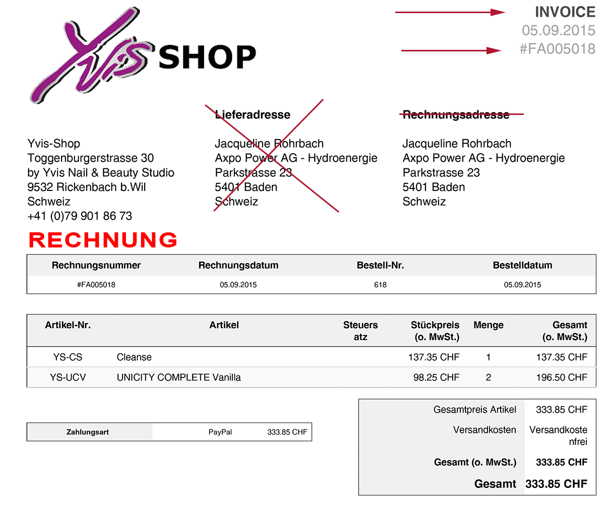

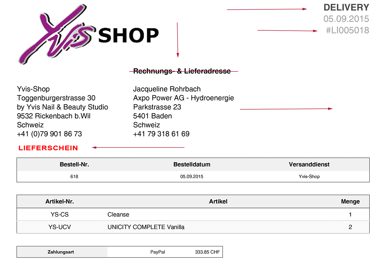

Birel34 Posted September 6, 2015 Share Posted September 6, 2015 (edited) Hallo zusammen Habe den Shop mal getestet und festegestellt, dass bei der PDF generierung ein paar Fehler drin sind. 1. Oben rechts DELIVERY - INVOICE Hier steht bei der Rechnung "INVOICE" und bei Lieferschein "DELIVERY". Warum wird das nicht der gewählten Sprache angepasst, sprich Italienisch "FATTURA" (RE) oder "Bolletta di consegna" (LI), Deutsch "RECHNUNG" (RE) oder "LIEFERSCHEIN" (LI), Französisch "FACTURE" (RE) oder "BULLETIN DE LIVERASION" (LI). 2. Rechnungs- und Lieferschein-Nummer Warum fangt die Rechnungs- und Lieferscheinnummer mit einem # an, sprich #LI005018 oder #FA005018? 3. Lieferschein-Adresse Warum ist die Lieferadresse des Empfängers in der Mitte wo es nichts nützt. Ich habe noch keinen Couverts mit fenster in der Mitte gesehen. Also soillte man das Adressfeld nach Rechts versetzen und wie? (siehe Bild)Den Titel Rechnungs- & Lieferadresse braucht es nicht. Es ist ja ein Lieferschein und es Reicht der Titel LIEFERSCHEIN wie ich in rot reingeschrieben habe. Wie und wo kann ich das anpassen? 4. RechnungDie Lieferadresse gehört von mir aus nicht da hin, darum habe ich es durchgestrichen, wie kanbn ich es da entfernen?Ich würde dann die Lieferadresse lieber jrgendwo am ende der Rechnung sehen.Den Titel Rechnungsadresse braucht es auch nicht, darum geschtrichen. Dafur würde ich es lieber sehen wenn der Titel "RECHNUNG" rot geschrieben, da stehen würde. Den Rest finde ich gut. Berstren Dank für die Hilfe. Freundliche Grüsse Edited September 8, 2015 by Birel34 (see edit history) Link to comment Share on other sites More sharing options...
eleazar Posted September 6, 2015 Share Posted September 6, 2015 (edited) Deine Änderungen würden aber nicht ausreichen, denn damit hättest du die Adresse immer noch nicht richtig im Adressfeld, sodern sie würde links abgeschnitten. Ich nehmer mal an, dir schwebt eine Rechnung vor, die ungefähr so aussieht: RE-000009-5.pdf Ein solches Design lehnen aber die beiden Programmierer, die das neue Rechnungsformular entwickelt haben, leider ab. Ich habe es auch schon versucht, Ihnen klarzumachen, dass sie mit ihrem Design gegen alle Normierungen verstoßen. Offenbar stehen sie auf dem Standpunkt, dass man im Zeitalter des Internets kein Kuvert mehr braucht. Rein theoretisch wäre es natürlich möglich, mit dem folgenden kleinen Override der /classes/pdf/PDFGenerator.php die Seitenränder für einen Standard-Geschäftsbrief entsprechend anzupassen: <?php class PDFGenerator extends PDFGeneratorCore { /** * Write a PDF page */ public function writePage() { $this->SetHeaderMargin(5); $this->SetFooterMargin(18); $this->setMargins(24, 45, 24); $this->SetAutoPageBreak(true, 32); $this->AddPage(); $this->writeHTML($this->content, true, false, true, false, ''); } } Aber das würde nur das starre Layout der neuen Rechnung endgültig zerschießen. Du kannst also beim Adressfeld nur mit der Tabelle in der Datei /pdf/invoice.addresses-tab.tpl herumexperimentieren. Tipp: Die erste Spalte komplett löschen und dann die 33%-Angabe solange varieren, bis es ins Adressfeld passt. Der Fehler mit den unübersetzbaren, da großgeschriebenen Bezeichnungen für Rechnung und Lieferschein wurde meines Wissens inzwischen behoben. Schau mal bei Github nach. Die Rechnungs-Nr. fängt nur solange mit einer Raute an, bis man unter Bestellungen --> Rechnungen das Präfix überschreibt. Edited September 6, 2015 by eleazar (see edit history) Link to comment Share on other sites More sharing options...
Birel34 Posted September 6, 2015 Author Share Posted September 6, 2015 Hallo und guten Abend Habe mir nun kurz dein RE-000009-5.pdf 60.27K angeschaut und kann nur sagen, ja genau so sollte es ja sein bei Rechnung und bei Lieferschein. Hast Du da Vorlagen die man verwenden kann? Besten Dank für die Antwort. Gute Nacht. Herzliche Grüsse Rolando Link to comment Share on other sites More sharing options...
