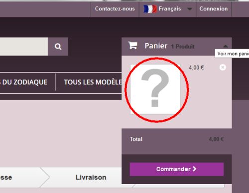

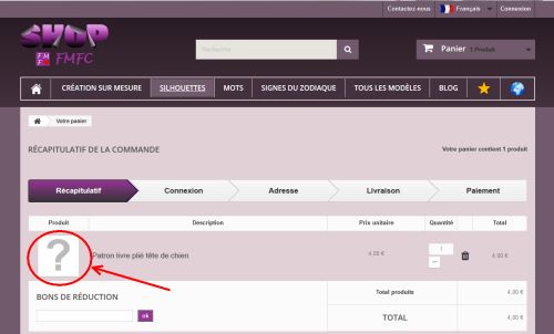

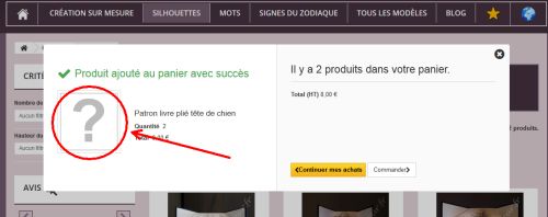

Tirips Posted September 5, 2015 Share Posted September 5, 2015 Bonjour, Cet été j'ai upgradé ma boutique de 1.5.6.2 en 1.6.1 et tout allait très bien. Depuis hier ne s'affichent plus que les images home_default sur les catégories et large_default sur la fiche produit, toutes les autres sont devenues des "?". Firebug m'indique src="http://URL/img/p/fr-default-small_default.jpg" En comparant avec mon site en local où tout va bien src="http://URL/187-cart_default/patron-livre-plie-tete-de-chien.jpg" je vois qu'en fait le lien ne se fait pas entre l'ID produit et l'ID des formats d'image du produit. J'ai comparé mes .tpl entre ma boutique et mon local mais tout est identique... J'ai vérifié ma BDD, les images sont bien présentes. J'ai essayé de régénérer mes images mais j'ai une erreur 500 (quel que soit le format de l'image produit). J'ai essayé de recharger mes images, pas de changement. Help !! Link to comment Share on other sites More sharing options...
