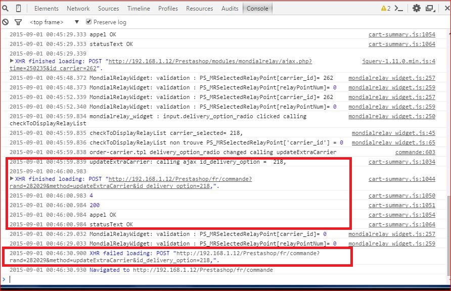

Je suis en train d'essayer de faire marcher le module Mondial Relay sur mon site Prestashop que j'ai upgradé de 1.5.6.2 à 1.6.0.11 (WAMP en local).
Ca fonctionne apparemment, mais dans un cas, je reçois ces messages d'erreur dans la console de chrome :
XHR failed loading: POST "http://192.168.1.12/Prestashop/fr/commande?rand=232225&method=updateExtraCarrier&id_delivery_option=218".
Les paramètres sont bidons, ils m'ont juste servi à identifier quel appel génére l'erreur.
Ce que je ne comprends pas, c'est que j'ai déjà reçu les codes retours de cet appel qui indiquent que tout s'est bien passé, et ce message ne vient qu'au passage à la page suivante (processus de commande, de la page du transporteur à la page du paiement).
Il arrive même que je reçoive cette même erreur pour chacun des 3 appels de la page transporteurs, et il arrive qu'elle ne se produise pas. Il y a donc un facteur aléatoire.

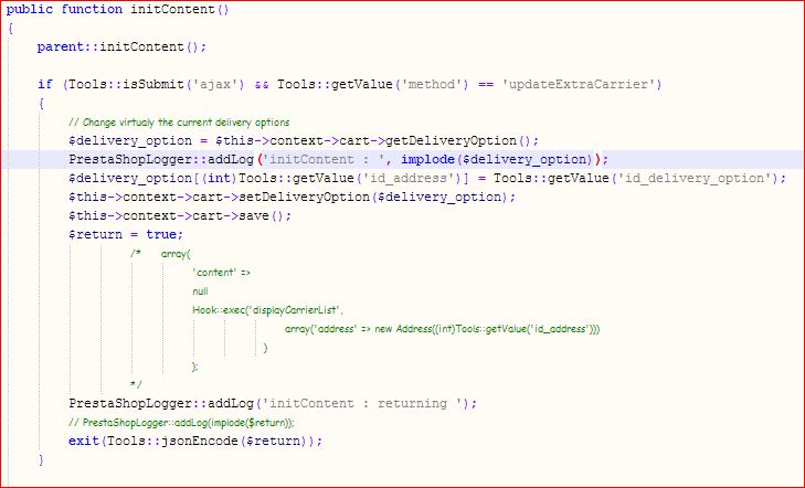

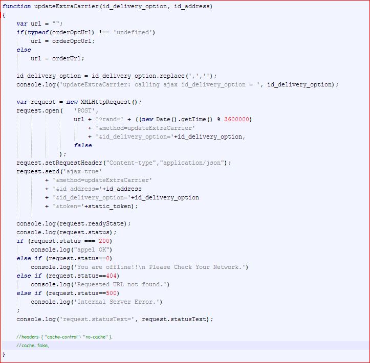

J'ai changé l'appel en synchrone, j'ai enlevé ajax et fait l'appel en javascript etc.
Je n'y comprends rien. Ca fait des jours que je rame là-dessus, ca serait vraiment sympa si quelqu'un a une idée. :(
