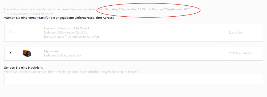

schibulski Posted September 3, 2015 Share Posted September 3, 2015 Hilft die dabei nicht das kostenlose, bereits in Prestashop enthaltene aber deaktiviert Modul "Lieferzeit" nicht weiter? Es zeigt auf Basis des gewählten Versanddienstleisters und deiner eigenen, frei definierbaren Vorlaufzeit (Vorbereitung an Samstagen und Sonntagen etc.) das voraussichtliche Lieferdatum im Warenkorb des OPC an. Sorry für den schlechten Screenshot, hab die css für den Bestelvorgang noch nicht angepasst. 2 Link to comment Share on other sites More sharing options...

schibulski Posted September 4, 2015 Share Posted September 4, 2015 Komisch. Bei mir hat es auf Anhieb geklappt (Siehe Screenshot weiter oben). Hast du mal alle Coaches geleert und in dem Einstellungen/Leistung Menu "Kompilieren erzwingen" ausprobiert? Link to comment Share on other sites More sharing options...
schmuck-leder-online Posted September 4, 2015 Author Share Posted September 4, 2015 Jetzt hat es geklappt Als ich die Cache gestern mit ctrl F5 geleert habe hat es nichts gebracht. Dann habe ich heute Templates nach Datei-Änderungen neu kompilieren angeklickt und voila Wie kriege ich ein leere Zeile zwischen den Zeilen? Wie lautet der Code der am Anfang des Satzes dazu geschrieben werden muss? Weisst du das? So dass es nicht mehr so gequetscht aussieht. Und noch was: wieso wird der Sonntag miteingerechnet in der Lieferzeit? Link to comment Share on other sites More sharing options...
schmuck-leder-online Posted September 4, 2015 Author Share Posted September 4, 2015 Ich habe noch ein Fehler entdeckt: Wählen Sie eine Versandart für die angegebene Lieferadresse: Ihre Adresse Ich weiss es nicht ob hier Ihre Adresse mit der Adresse vom Kunde ersetzt werden sollte aber in alle Sprachen bleibt es bei Ihre Adresse zB Español: Seleccione una opción de envío para ésta dirección: Ihre Adresse English: Choose a shipping option for this address: Ihre Adresse (Möchte an dieser Stelle ein Screenshot hochladen, kriege es aber nicht hin ) Wer weiss was hier zu tun ist? In den Übersetzungen ist es nicht zu finden. Ich werde in den oben genannten .php und .tpl rum schrauben und schauen was sich so finden lässt. Wird das alles aber für nichts sein sobald es wieder eine neue Aktualisation gibt !?? Link to comment Share on other sites More sharing options...
