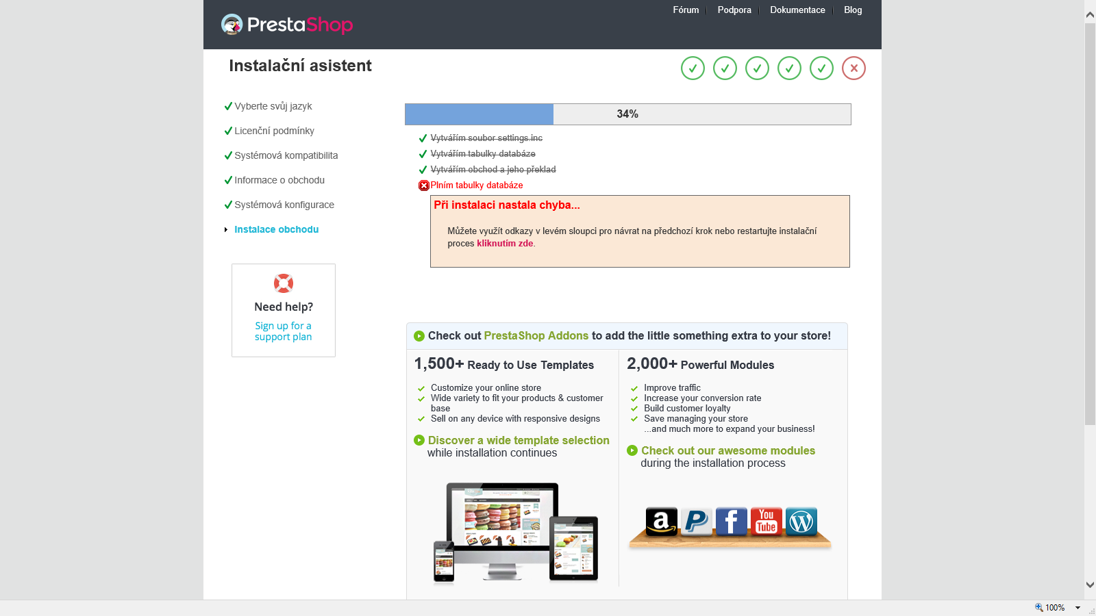

durisek Posted August 31, 2015 Share Posted August 31, 2015 Zdravím, při instalaci PrestaShopu (nejnovější verze) narazím při 34% - Plním tabulky databáze na chybovou hlášku "Při instalaci nastala chyba..." Přístupové údaje jsou samozřejmě správné, instalátor tabulky vytvoří, ale data do nich nenahraje.. Webhosting je od Wedosu. Setkal se s tím někdo? Link to comment Share on other sites More sharing options...

presta-servis.cz Posted September 1, 2015 Share Posted September 1, 2015 Také jsem na to narazil nejlepší řešení je nainstalovat starší verzi třeba 1.6.1 a potom přes autoupgrade aktualizovat. Link to comment Share on other sites More sharing options...
Hans_k Posted September 7, 2015 Share Posted September 7, 2015 Ahoj Stačí obchod nechat nainstalovat v anglické verzi a pak tam dodat češtinu, je tam nějaká chyba v jádru při instalaci češtiny. Přes čistou instalaci v angličtině a pak dohrání češtiny to v pohodě funguje. Link to comment Share on other sites More sharing options...
PresstaModul.shopmk Posted September 9, 2015 Share Posted September 9, 2015 Ještě jednodušší způsob je doplnit chybějící soubory ve složce /install/langs/cs/data ze složky en/ pak instalace proběhne v pořádku Ps: pokud někdo chce může přeložit chybějící soubory a zaslat je nějakému presta vývojářovi Link to comment Share on other sites More sharing options...
