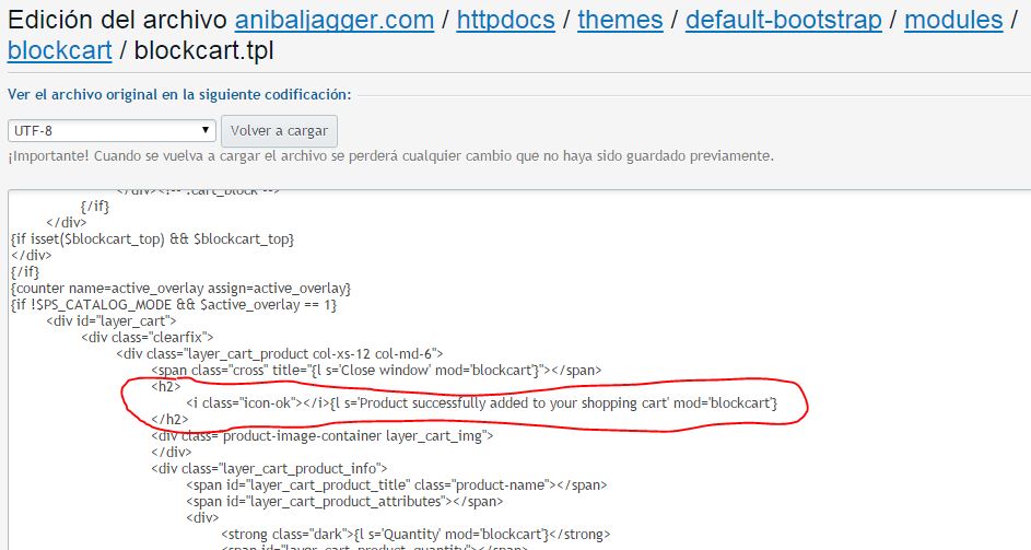

peiro21 Posted September 5, 2015 Share Posted September 5, 2015 Hola. Creo que se exactamente lo que te pasa, porque a mi me pasa lo mismo, y me estoy volviendo un poco loco también. Prestashop pone las etiquetas h1 y sobre todo h2 h3 ... donde le da la gana. Tanto en las categorías como en las subcategorías y también en los productos. Por ejemplo, un h2 que me sale en categorías y también en productos es éste. <h2> <i class="icon-ok"></i>Producto añadido correctamente a su carrito de la compra </h2> También cosas como hay un articulo en su cesta, o incluso el modulo de enviar a un amigo. Es una pasada el SEO por defecto de prestashop. Pues bien, lo ideal sería saber en que carpeta debemos cambiar el código, y como hacerlo. Una buena solución seria," pega este codigo, con el texto que elijas, en este sitio exactamente, en este archivo...." Sé que es mucho pedir, pero tal vez para alguien que sepa del tema no le resulte tan complicado. Personalmente si que he estudiado algo de SEO, pero no de programación. Sé lo que tengo que hacer, pero no se cómo. Creedme que puede llegar a desesperar... Link to comment Share on other sites More sharing options...

peiro21 Posted September 5, 2015 Share Posted September 5, 2015 (edited) Dicen que una imagen vale mas que mil palabras, asi que os dejo esta captura de lo que os he explicado anteriormente. Si alguien pudiera explicar que hay que quitar y/o poner entre las h2 podria resolver la duda. Aunque tambien me pregunto, si edito y pongo lo que deseo, ésto va a salir en todas las h2, entonces tendría todas las h2 repetidas.... PD: Perdón por la ignorancia. Edited September 5, 2015 by peiro21 (see edit history) Link to comment Share on other sites More sharing options...
finish28 Posted September 5, 2015 Author Share Posted September 5, 2015 Entiendo que si, que si cambias esa H2 te saldrá repetido en todas pero con el texto que tu pongas. Saludos! Link to comment Share on other sites More sharing options...
