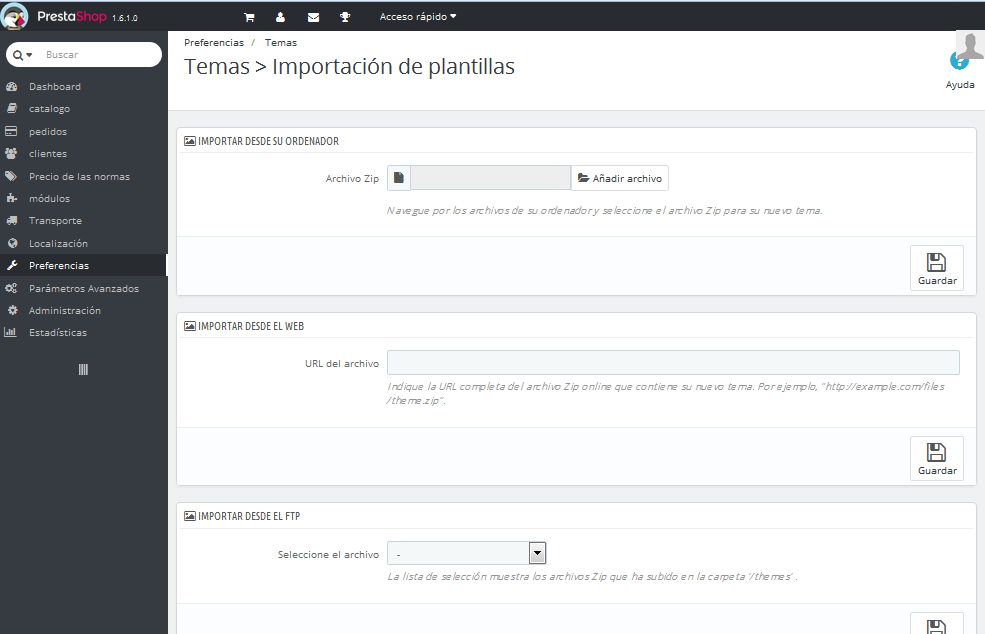

KristineKDMK Posted August 28, 2015 Share Posted August 28, 2015 Buenas, Ante todo un saludo ya que soy nueva por aquí y a la vez novata y perdonad si existe ya un tema sobre esto pero no lo he logrado encontrar después de buscar (manualmente y en la casilla Buscar). Mi problema (o al menos así me lo parece) es instalar plantillas que tengo descargadas en .zip a mi versión de Prestashop 1.6.1.0 He intentado hacerlo por Preferencias>Temas pero no me da la opción a subirlas (no sé porqué en esta versión es así), me obliga a ir al Addons Marketplace para comprarlas, así que decidí probar hacerlo vía ftp con el FileZilla. Una vez subidas a su correspondiente carpeta, imaginaba verlas en el backoffice en Temas pero no es así, ¿hay algo que esté haciendo mal? Por favor un alma caritativa. Gracias de antemano. Link to comment Share on other sites More sharing options...

KristineKDMK Posted August 29, 2015 Author Share Posted August 29, 2015 no hay problema Kristine, exacto, en el back office, en "Preferencias" > "Temas" se administran los temas de la tienda. entonces descartamos el peso de los temas como problema para el proceso de instalacion. claro, intenta subir los temas en el archivo .zip correspondiente y vuelve a intentar visualizarlos en el back office. creo que este enlace te pude ayudar sobre los permisos, tengo entendido que deberian ser 755 en el directorio de "themes" (lo puedes comprobar en el mismo filezilla al hacer click derecho en el directorio > "atributos de archivo") Hola de nuevo tiluces, Adjunto captura de pantalla de lo que me aparece a mi al meterme en Preferencias>Temas>Agregar nuevo tema, porque no es lo mismo que aparece en el video del enlace (no me aparece la opción de importar desde ftp ni nada parecido). De ahí mi problema. Link to comment Share on other sites More sharing options...
tiluces Posted August 29, 2015 Share Posted August 29, 2015 (edited) mm pregunta, ¿tu sitio esta en un servidor con prestashop o estas usando el servicio prestashop cloud? porque en mi hosting lo que tengo es esto: Edited August 29, 2015 by tiluces (see edit history) Link to comment Share on other sites More sharing options...
