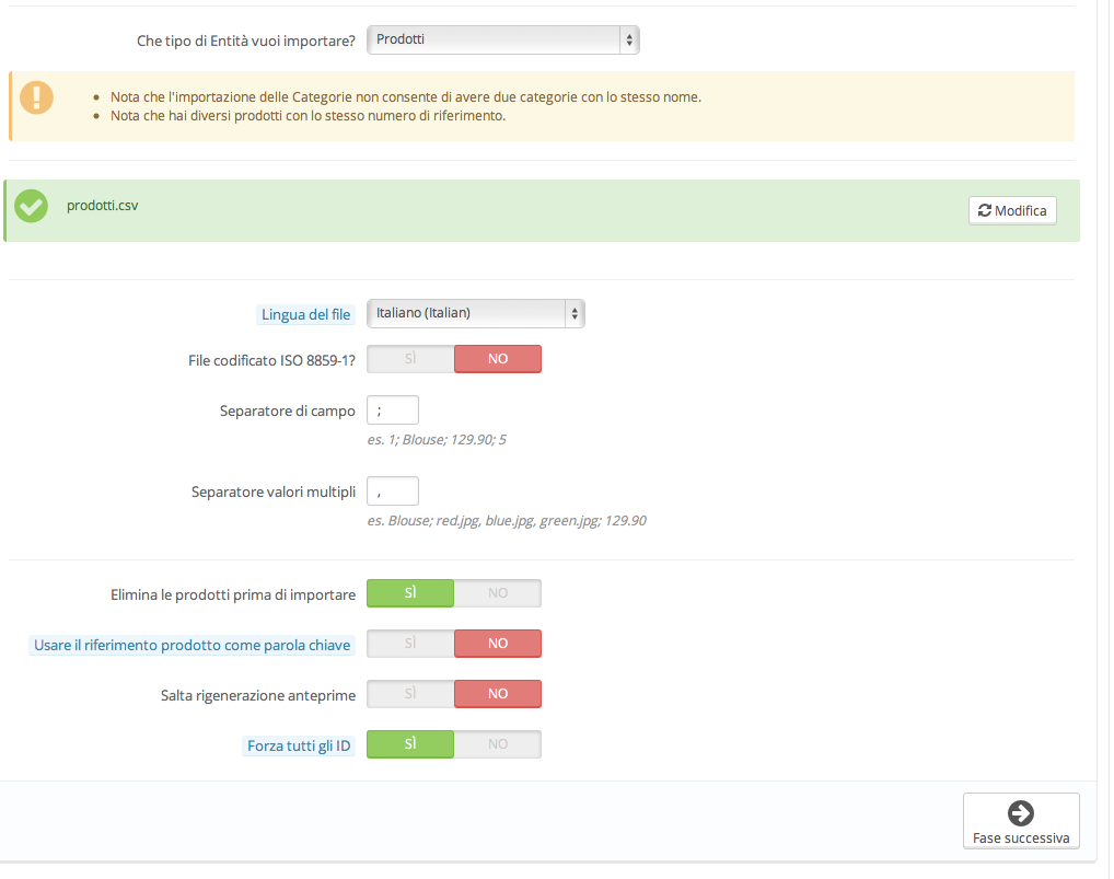

Eleg Posted August 25, 2015 Share Posted August 25, 2015 Ciao a tutti, sto sperimentando l'importazione del catalogo mediante file csv. Dopo tante prove non sono arrivata ad un punto soddisfacente. Praticamente ho creato su ps le categorie. Ho creato un file csv (esportato da un gestionale) con 435 articoli. Ho caricato nella cartella import sotto admin il file prodotti.csv e tramite bo importo il file scegliendo da storico ftp. Scelta l'entità PRODOTTI da importare e impostato a si solo ELIMINA PRODOTTI PRIMA DI IMPORTARE e FORZA TUTTI GLI ID, procedendo nell'importazione ci mette circa 15 minuti e poi mi appare un schermata con un errore cache. Se utilizzo il tasto back e vado a vedere il catalogo mi ha caricato 135 articoli ( a volte 111, a volte 120 ) ma comunque mai tutti... Come posso risolvere il problema? Ho provato con diverse linee telefoniche, ma il risultato è simile. Cosa posso fare? Grazie Ciao Eleg Link to comment Share on other sites More sharing options...
Giorgio M. Posted August 25, 2015 Share Posted August 25, 2015 Il problema non è la linea, ma i limiti imposti dall'hosting. max_execution_time è il valore che probabilmente ti crea problemi, puoi chiedere all'hosting che te lo aumenti a 1000/2000, ma probabilmente ti risponderanno che non è possibile. Se invece hai un servizio di livello medio/alto potresti avere accesso al file php.ini, in quel caso cambi tu il valore. L'alternativa è quella di spezzettare il file in più pezzi, in modo da ridurne i tempi di carico Link to comment Share on other sites More sharing options...

Eleg Posted August 26, 2015 Author Share Posted August 26, 2015 Il problema non è la linea, ma i limiti imposti dall'hosting. max_execution_time è il valore che probabilmente ti crea problemi, puoi chiedere all'hosting che te lo aumenti a 1000/2000, ma probabilmente ti risponderanno che non è possibile. Se invece hai un servizio di livello medio/alto potresti avere accesso al file php.ini, in quel caso cambi tu il valore. L'alternativa è quella di spezzettare il file in più pezzi, in modo da ridurne i tempi di carico Ciao, ho contattato ovh e mi ha confermato che il parametro max_executiom_time è a 300 e non è modificabile, perchè è un hosting condiviso. Il mio file csv è di 428 linee sto provando a dividerlo in tre, ma appena lo salvo in csv mi perde delle impostazioni per cui il codice del prodotto (ean non viene più salvato in modo corretto e mi appare la visualizzazione scientifica E+12 e quindi prestashop non gradisce questa cosa.... ma questo è un'altro problema... Eleg per gestire gli import è necessario avere a disposizione risorse altrimenti i file devono essere piccoli. ciao Me ne sto accorgendo... averlo saputo prima.... ciao Eleg Link to comment Share on other sites More sharing options...

Eleg Posted August 27, 2015 Author Share Posted August 27, 2015 Il problema non è la linea, ma i limiti imposti dall'hosting. max_execution_time è il valore che probabilmente ti crea problemi, puoi chiedere all'hosting che te lo aumenti a 1000/2000, ma probabilmente ti risponderanno che non è possibile. Se invece hai un servizio di livello medio/alto potresti avere accesso al file php.ini, in quel caso cambi tu il valore. L'alternativa è quella di spezzettare il file in più pezzi, in modo da ridurne i tempi di carico per gestire gli import è necessario avere a disposizione risorse altrimenti i file devono essere piccoli. ciao Ciao, ho seguito il vostro suggerimento e ho spezzato il mio file in 4 file csv di circa 100 righe ciascuno. Ho assegnato una numerazione ID consecutiva (prima avendo un file unico il campo ID lo avevo lasciato vuoto, perchè settavo l'opzione forza id) e ho importato un file alla volta. Praticamente mi ha importato tutto tranne gli ultimi 7 prodotti. Quindi direi un successone!!!! Appare sempre la pagina con il messaggio di tempo scaduto, ma se poi torno indietro e vado a vedere il catalogo prodotti ci sono. Adesso devo solo capire come fare a fare in modo che alla notte mi carichi in sequenza questi file csv con un file batch per sincronizzare il sito con le quantità. Grazie per l'aiuto Ciao Eleg Link to comment Share on other sites More sharing options...
