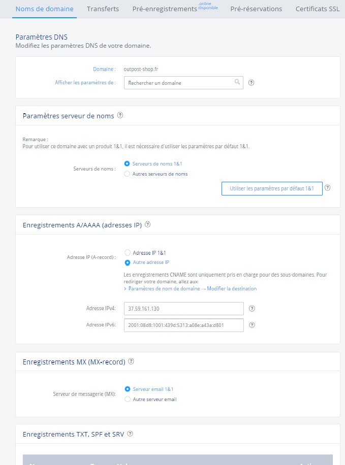

OUTPOST Posted August 25, 2015 Author Share Posted August 25, 2015 Je trouve l'interface de 1and1 vraiment trop simpliste, je suis habitué à OVH au moins j'ai le controle total. Voici un screen des paramètre DNS; Link to comment Share on other sites More sharing options...
Oron Posted August 26, 2015 Share Posted August 26, 2015 Bonjour Dans le back office mettez le avec les www si le nom de domaine avec www vous mène sur le compte prestashop.com, c'est qu'au niveau des DNS c"est bon. Link to comment Share on other sites More sharing options...

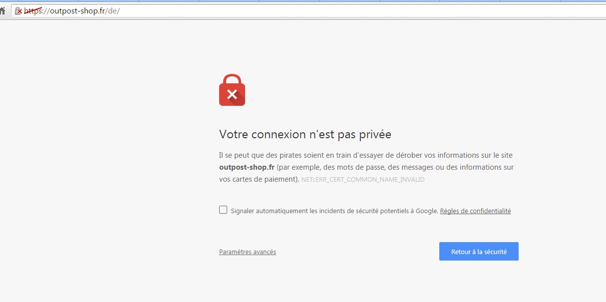

OUTPOST Posted August 26, 2015 Author Share Posted August 26, 2015 Merci cela semble marcher, une petite dernière question J'ai mon www.outpost-shop.de que j'ai redirigé sur outpost-shop.com/de/ mais google me crée une alerte sécurité. Link to comment Share on other sites More sharing options...
Oron Posted August 26, 2015 Share Posted August 26, 2015 Bonjour Ça ne fonctionne pas le nom de domaine sur le /de/ ce n'est pas un dossier virtualisé. La redirection doit être faite au niveau du serveur sur le dossier, mais comme ce dossier /de/ n'existe pas physiquement mais seulement quand un visiteur d'Allemagne ou en langue allemande est dessus. Quand on mets deux noms de domaine le deuxième est un alias et là sur le Cloud je sais pas si on peut faire des alias. Si vous voulez que le site soit en langue allemande avec le domaine en .de faite le en multiboutique. Link to comment Share on other sites More sharing options...

OUTPOST Posted August 27, 2015 Author Share Posted August 27, 2015 Autre petit problème, testé sur chaque nom de domaine. Quand je clic sur mon caddie j'ai la même erreur de sécurité cela est embêtant. J'ai désactivé l'option SSL maintenant sa marche mais ce n'est pas un solution sur le long terme. Merci Link to comment Share on other sites More sharing options...
Oron Posted August 27, 2015 Share Posted August 27, 2015 Bonjour Pour le SSL à part d'activé le SSL il faut sur votre hébergement un certificat SSL, si vous n'avez pas de certificat vous aurez toujours le message Vous courez un risque etc.. Dans prestashop c'est la fonction qui permet de comprendre le SSL et le serveur lui doit avoir une attestation comme quoi il est correcte, que le serveur accepte le SSL rôle du Certificat. Après si les navigateurs reconnaisse le Certificat SSL c'est bon les visiteurs pourront venir en https. Link to comment Share on other sites More sharing options...
OUTPOST Posted August 28, 2015 Author Share Posted August 28, 2015 Ok mais Prestashop cloud n'est pas censé fournir du SSL ? Link to comment Share on other sites More sharing options...
Oron Posted August 28, 2015 Share Posted August 28, 2015 Bonjour Question à poser au responsable du cloud. Link to comment Share on other sites More sharing options...
OUTPOST Posted September 4, 2015 Author Share Posted September 4, 2015 Voici la réponse du support technique. " Le ssl pour les noms de domaine personnalisé est en cours de développement, il ne faut pas l'activer pour l'instant. " Link to comment Share on other sites More sharing options...
