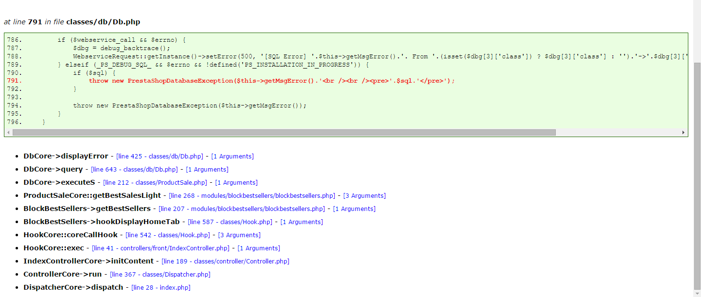

m100s Posted August 21, 2015 Share Posted August 21, 2015 (edited) Добрый день. Пробовал обновить престу до 1.6.1.1 - ничего не изменилось. Отладку включил, скрин сделал. Что скажете? Edited August 21, 2015 by m100s (see edit history) Link to comment Share on other sites More sharing options...

m100s Posted August 21, 2015 Author Share Posted August 21, 2015 можно подробнее? в чем проблема? Пытаюсь создать категорию CMS. При записи появляется ошибка "Возникла ошибка при создании объекта. cms_category ()". Категория сохраняется, но без имени, описания и тд. При обновлении так же ошибка. После включения отладки появляется ошибка, что на скрине. Link to comment Share on other sites More sharing options...
m100s Posted August 22, 2015 Author Share Posted August 22, 2015 Проблема решилась довольно просто. Нужно создать слобец id_shop int(12) в ps_cms_lang и ps_cms_category_lang Link to comment Share on other sites More sharing options...

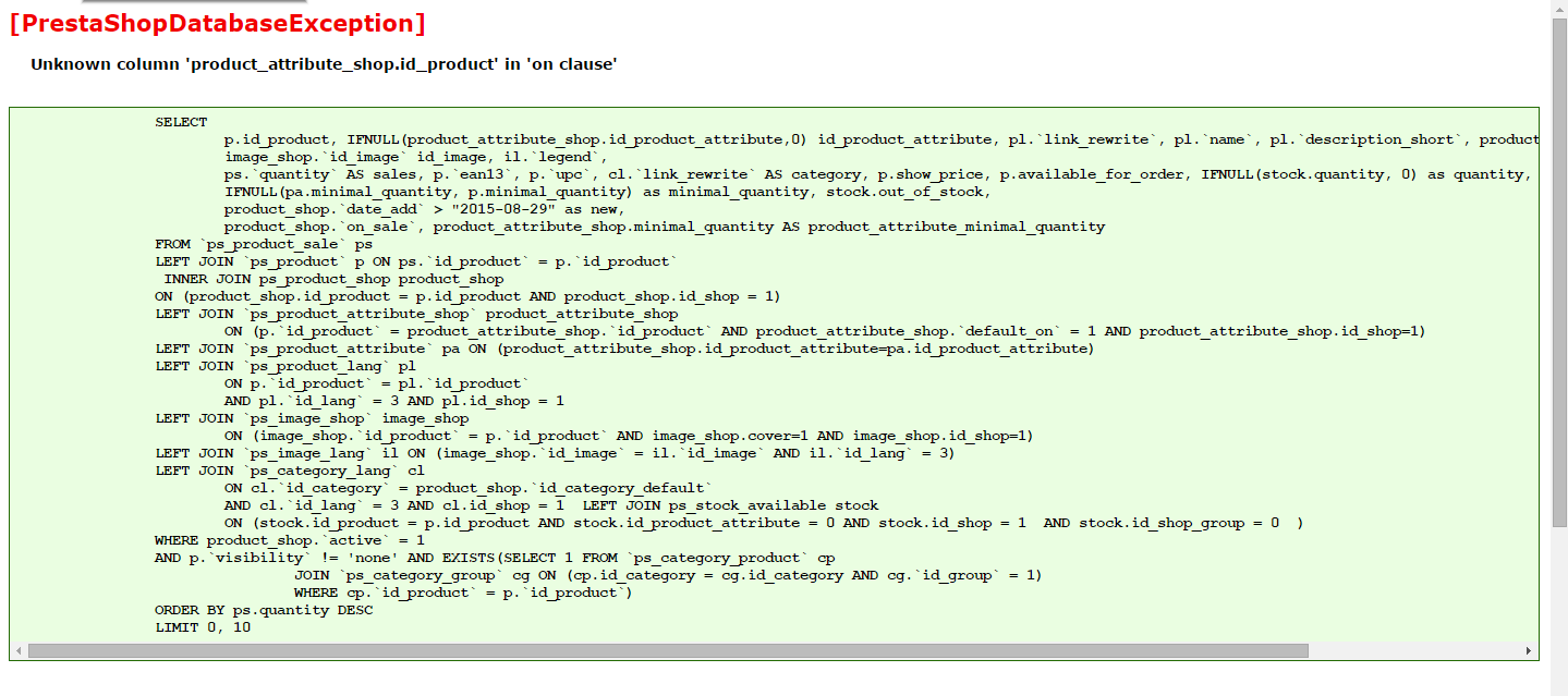

onlineinstrument1 Posted October 29, 2015 Share Posted October 29, 2015 Может тогда подскажете что сделать вот с этим??? Ошибки по теме. Не создаются категории и страницы Link to comment Share on other sites More sharing options...
