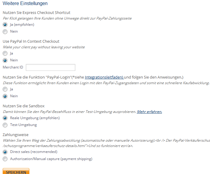

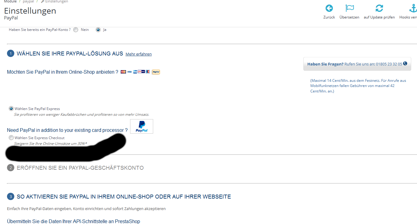

kulli Posted August 21, 2015 Share Posted August 21, 2015 die paypal-einstellungen schon mal überprüft (das häkchen bei "wählen sie paypal express checkout" wegmachen) und das mit "Paypal Selbst" war kein Witz! Wende dich bei Problemen vertrauensvoll auch an Paypal - die kassieren schliesslich fleissig Link to comment Share on other sites More sharing options...
