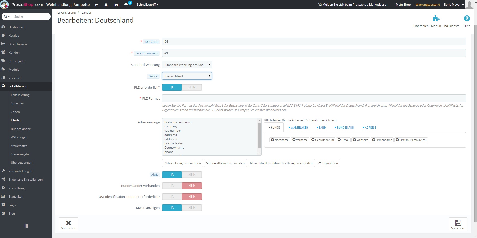

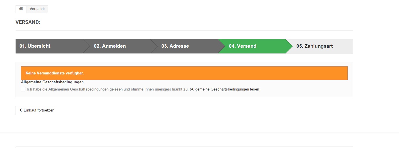

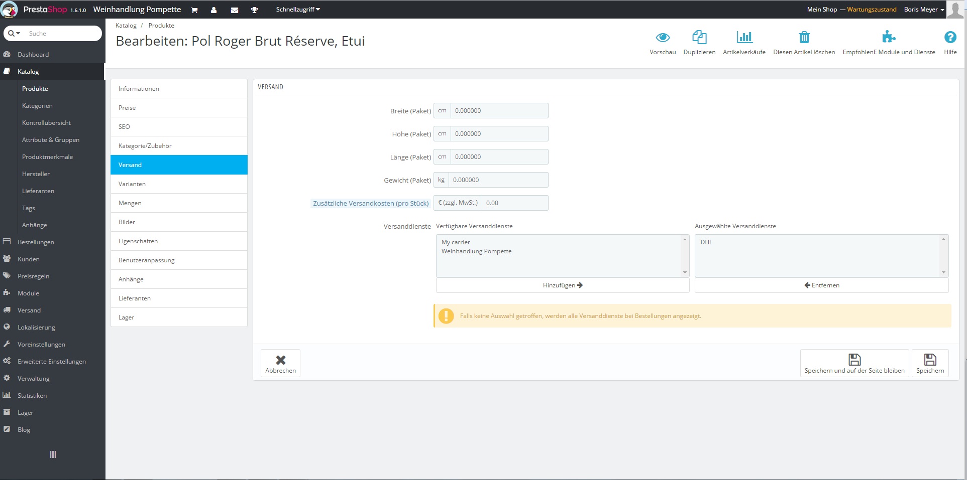

Pompette Posted August 19, 2015 Share Posted August 19, 2015 Hallo zusammen Mein problem ist das im warenkorb steht kein Versanddienst verfügbar. Habe hier im forum und auch anderen foren nach meinen problem gesucht aber leider die Lösung nicht gefunden. Prestashop 1.6.1.0 mit theme 1046 V1.0 bzw auch mit default Templet an bei meine einstellungen Ich hab deutschland als zone eingrichtet weil das in einigen foren auch so beschrieben wurde als fehler lösung. Link to comment Share on other sites More sharing options...

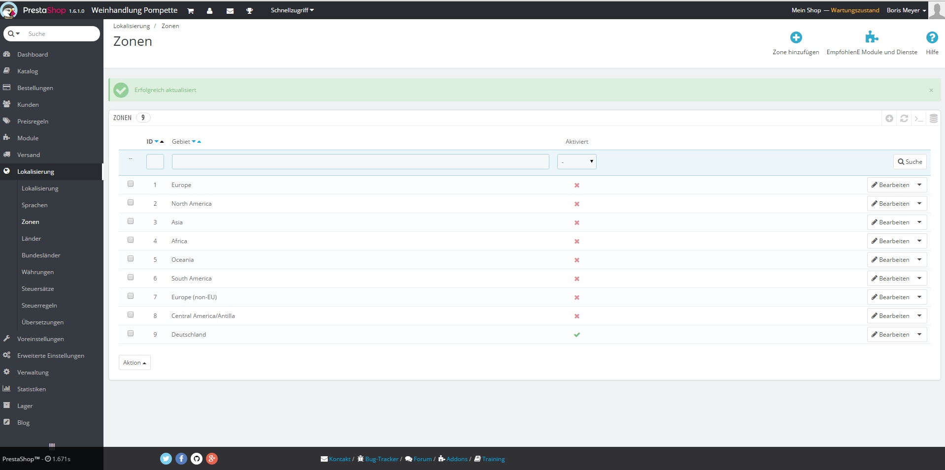

kulli Posted August 19, 2015 Share Posted August 19, 2015 (edited) hast Du denn das Land Deutschland auch dem Gebiet(Zone) Deutschland zugewiesen ? immer die gleichen Antworten auf die gleichen Fragen, man muss nur die Forensuche benutzen. Edit: notfalls den Versanddienst danach neu anlegen, es gab in der Vergangenheit Problemchen Edited August 19, 2015 by kulli (see edit history) Link to comment Share on other sites More sharing options...
Pompette Posted August 20, 2015 Author Share Posted August 20, 2015 ja hab ich hab auch den versandienst mehhrfach neu angelegt und wie schon oben beschrieben habe ich fast 3 tage lange in foren nach dem problem gesucht und ne menge lösungs vorschläge gefunden die aber alle nicht helfen. Link to comment Share on other sites More sharing options...
kulli Posted August 20, 2015 Share Posted August 20, 2015 sorry, dann weis ich auch nicht weiter..... Link to comment Share on other sites More sharing options...

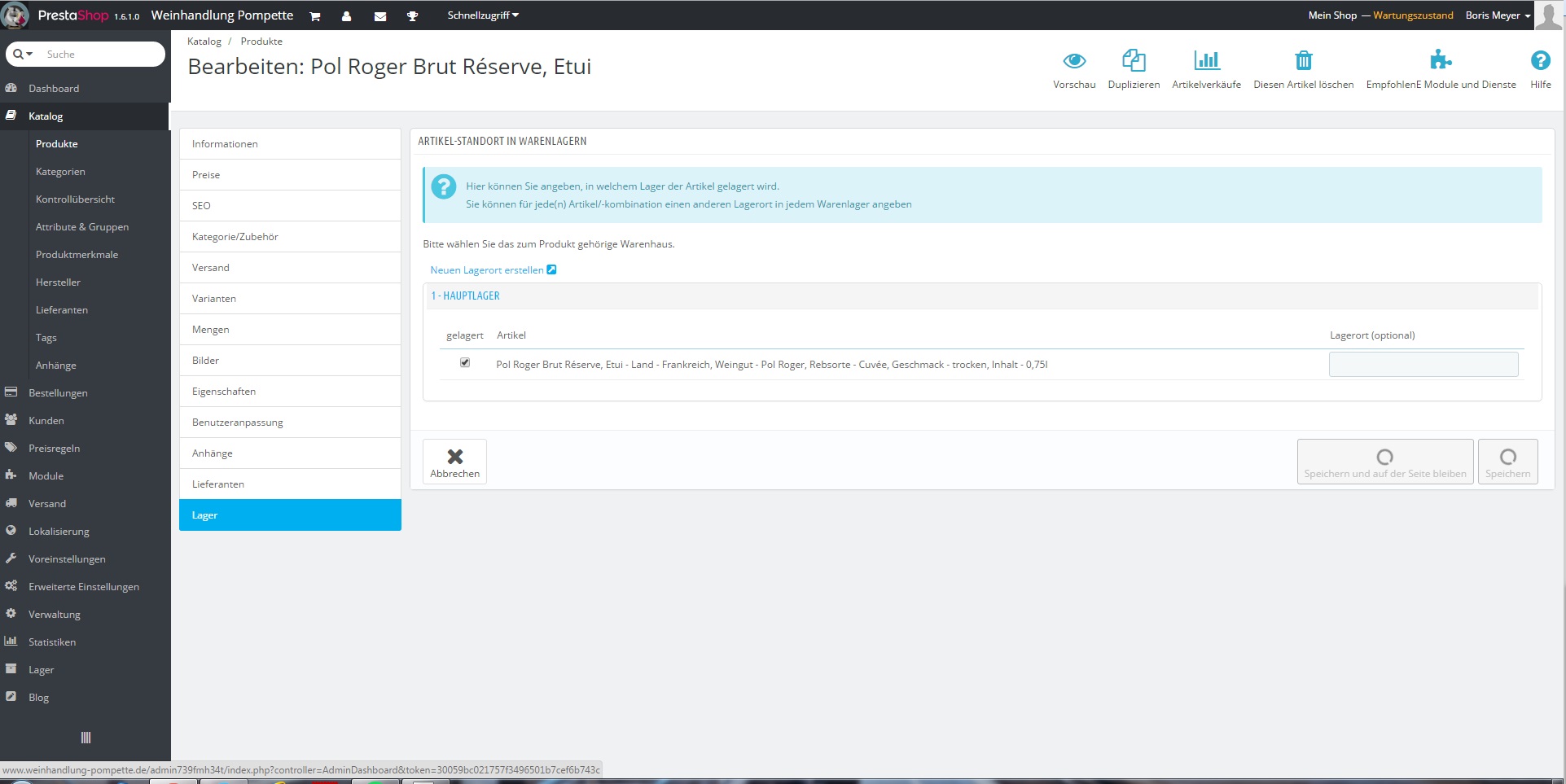

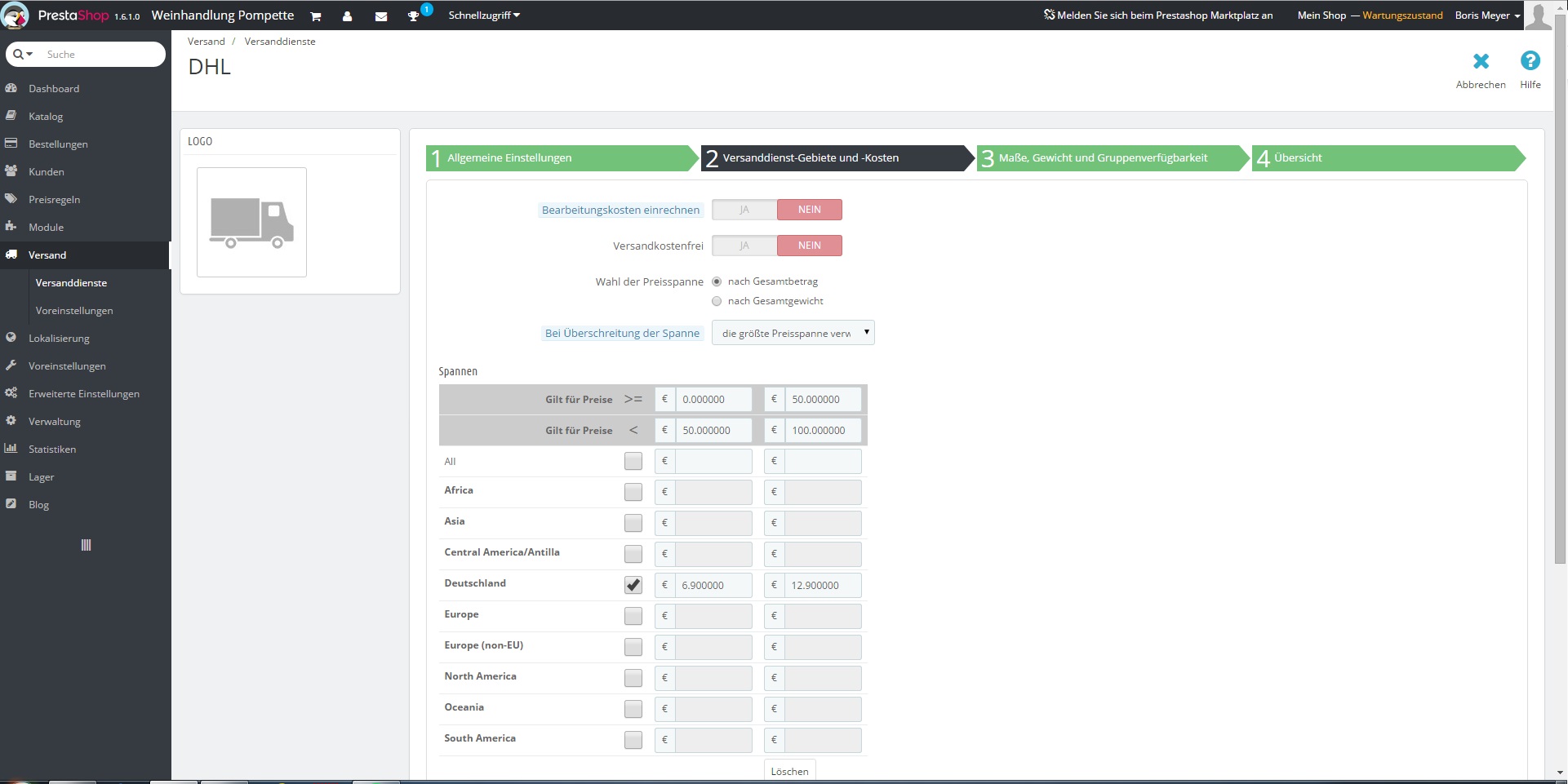

markberlin Posted August 24, 2015 Share Posted August 24, 2015 Ich hatte das gleiche Problem. Bei mir funktioniert es jetzt: 1. erweiterte Lagerhaltung ausgeschalten (hatte ich irgendwo gelesen) 2. Zone Deutschland angelegt und das Land "Germany" hinzugefügt 3. Versanddienstleister "DHL" angelegt. bei Versanddienstgebiete und -kosten -> Preisspanne nach Gesamtbetrag, Preisspanne angelegt und Deutschland akitivert. 4. Beim Artikel unter Versand den Versanddienst ausgewählt. Link to comment Share on other sites More sharing options...

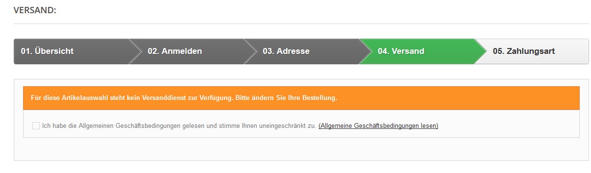

Feemina Posted September 5, 2015 Share Posted September 5, 2015 Danke @ markberlin, aber ich hatte erweiterte Lagerhaltung gar nicht aktiviert. Ich habe alle Versanddienste gelöscht und neu angelegt; jetzt wird im Bestellvorgang der Standardversand angezeigt - ist ja schon mal besser als vorher -, aber nicht die Auswahl: Standard oder Abholung, obwohl beides beim Artikel ausgewählt ist... Keine Ahnung, warum... allmählich gebe ich es auf... und suche mir ein anderes Shopsystem Link to comment Share on other sites More sharing options...
Whiley Posted September 5, 2015 Share Posted September 5, 2015 Hallo Feemina, Wenn du die Zonen, die Preisspannen u. Gewichtsspannen richtig angelegt hast u. der Besteller aus einer der angelegten Zonen kommt, dann muß auch der Versanddienst angezeigt werden, vlt postest du dochmal deine Screenshots. Bei Änderungen die durchführst auch immer bedenken, daß die alten Werte u. Einstellungen noch in einem Cache stecken können also smarty/compile -Cache löschen, CCC abschalten u. ev eingerichteten Zusatzcache (APC etc) ebenfalls abschalten, Browsercache löschen. Grüsse Whiley Link to comment Share on other sites More sharing options...
Feemina Posted September 5, 2015 Share Posted September 5, 2015 Danke, Whiley - Browsercache etc. hatte ich schon versucht, CCC hatte ich eh`abgeschaltet und gedacht, die Einstellung smarty: "Cache nach jeder Änderung leeren" würde reichen, aber nachdem ich dort nochmal Cache löschen versucht habe, FUNKTIONIERT es wie gewünscht Link to comment Share on other sites More sharing options...
Whiley Posted September 5, 2015 Share Posted September 5, 2015 Freut mich, ich markiere den thread als gelöst Grüsse Whiley Link to comment Share on other sites More sharing options...
